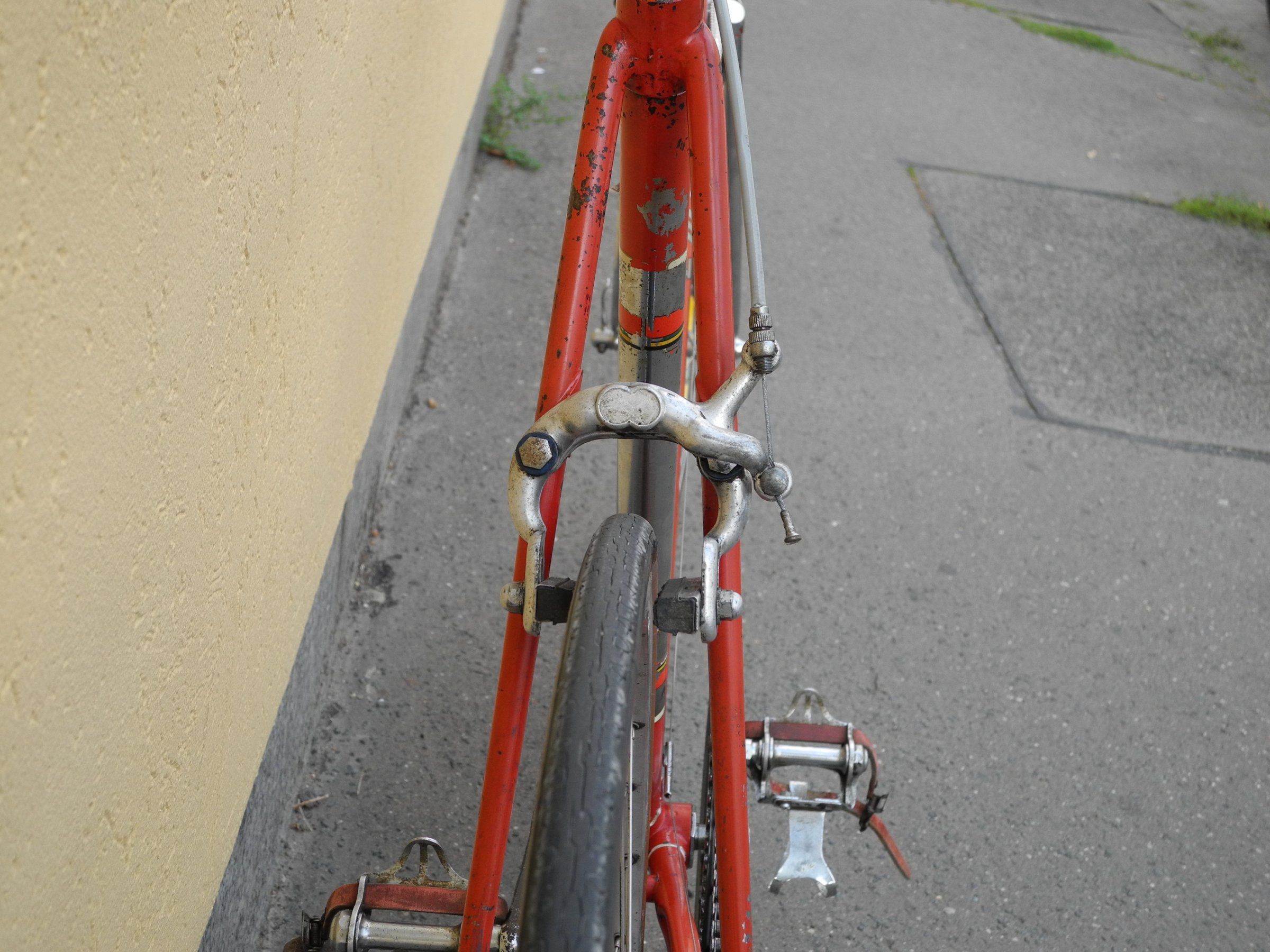

ich habe mal eine Frage zum Rahmenbau. Bei zB. Bauer und Rabeneick Rahmen aus den 50ern sitzt der Bremmssteg so hoch das man eine Bremmse mit langen Schenkeln braucht ca. 70mm.
Diese schöne Bremmse passt nicht.
Genug Platz wäre doch für ein Schutzblech auch wenn der Steg 10mm tiefer sitzt .
Also was solls?
Stabilität der Sitzstreben?

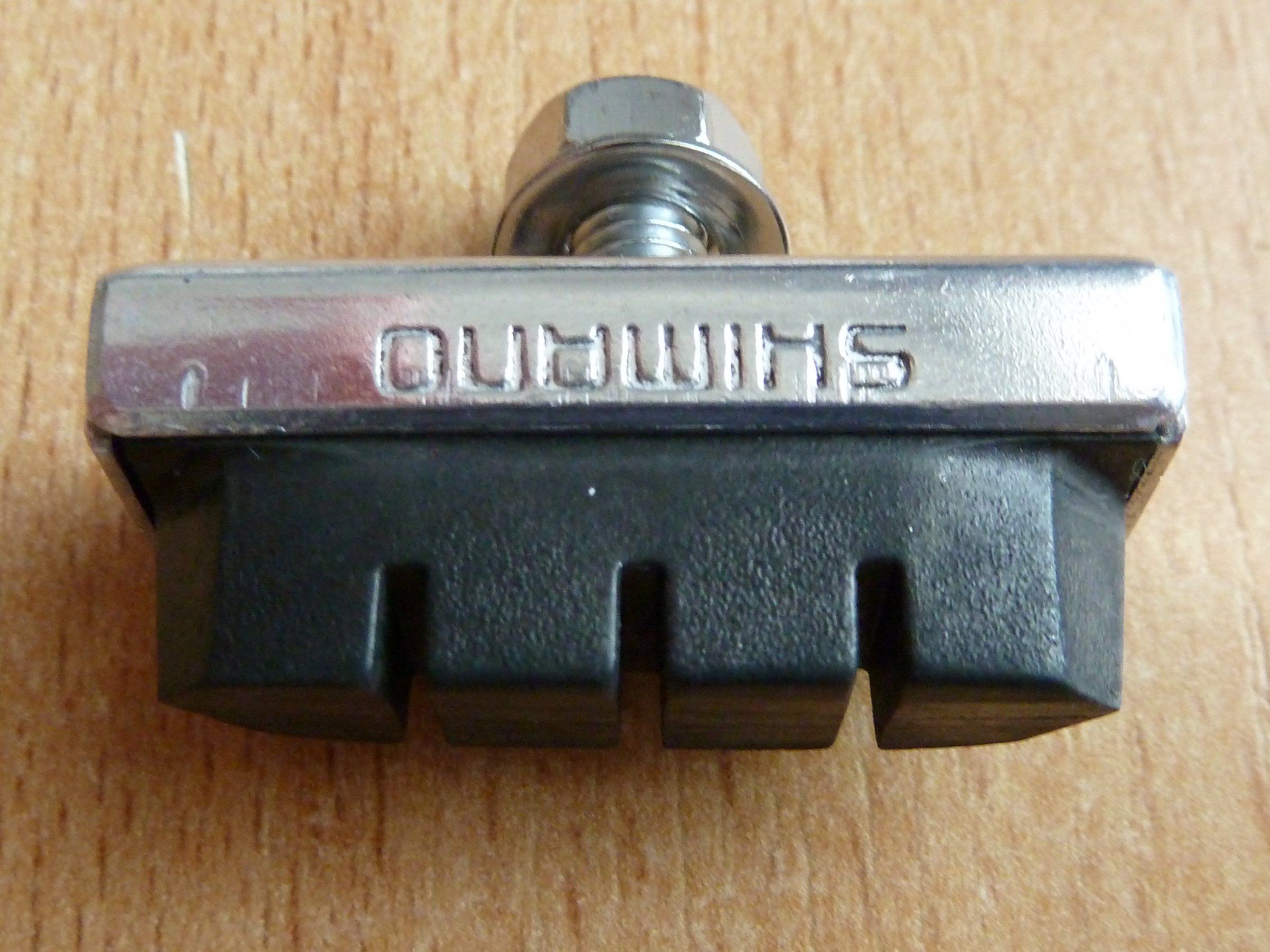

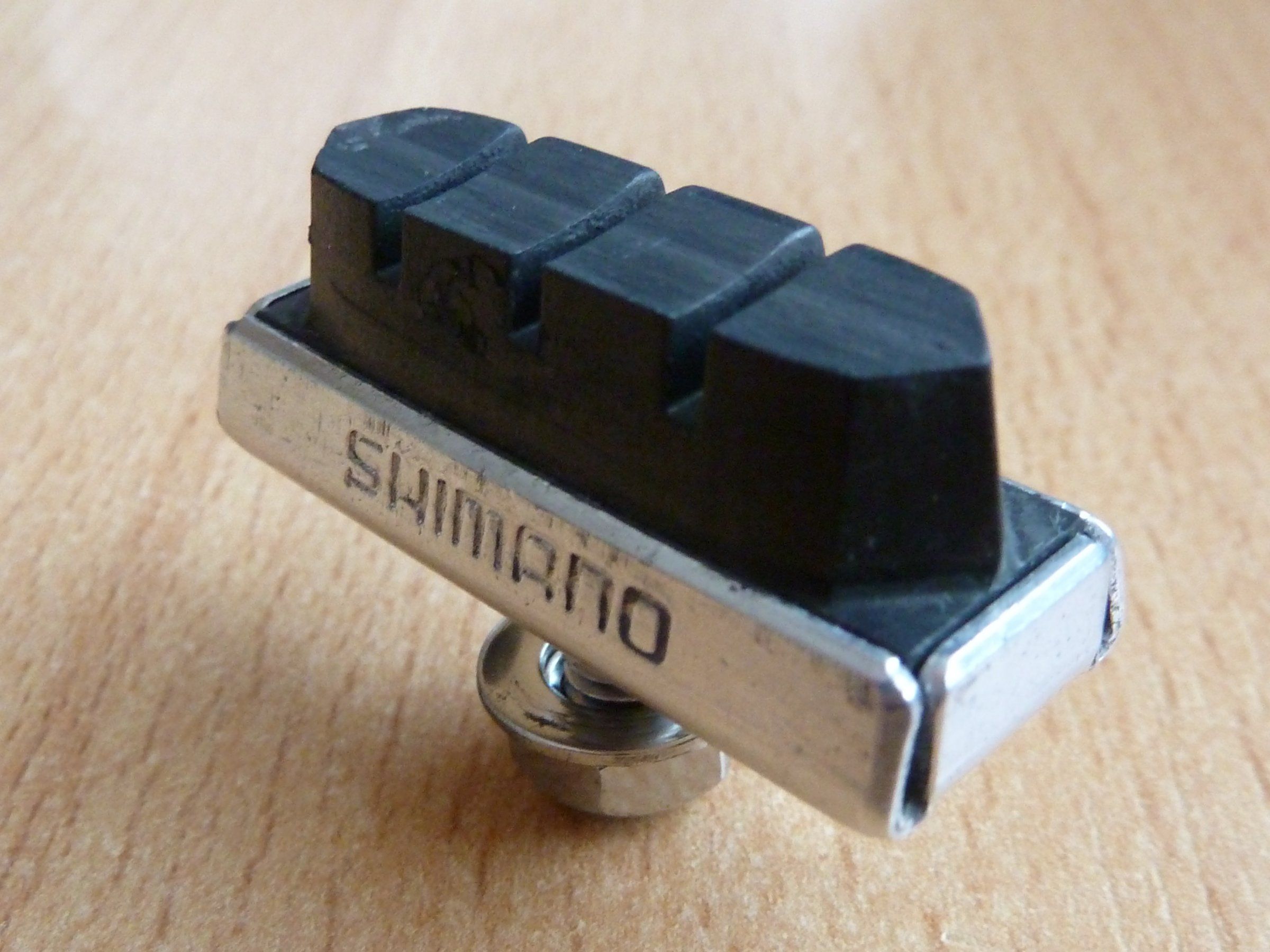

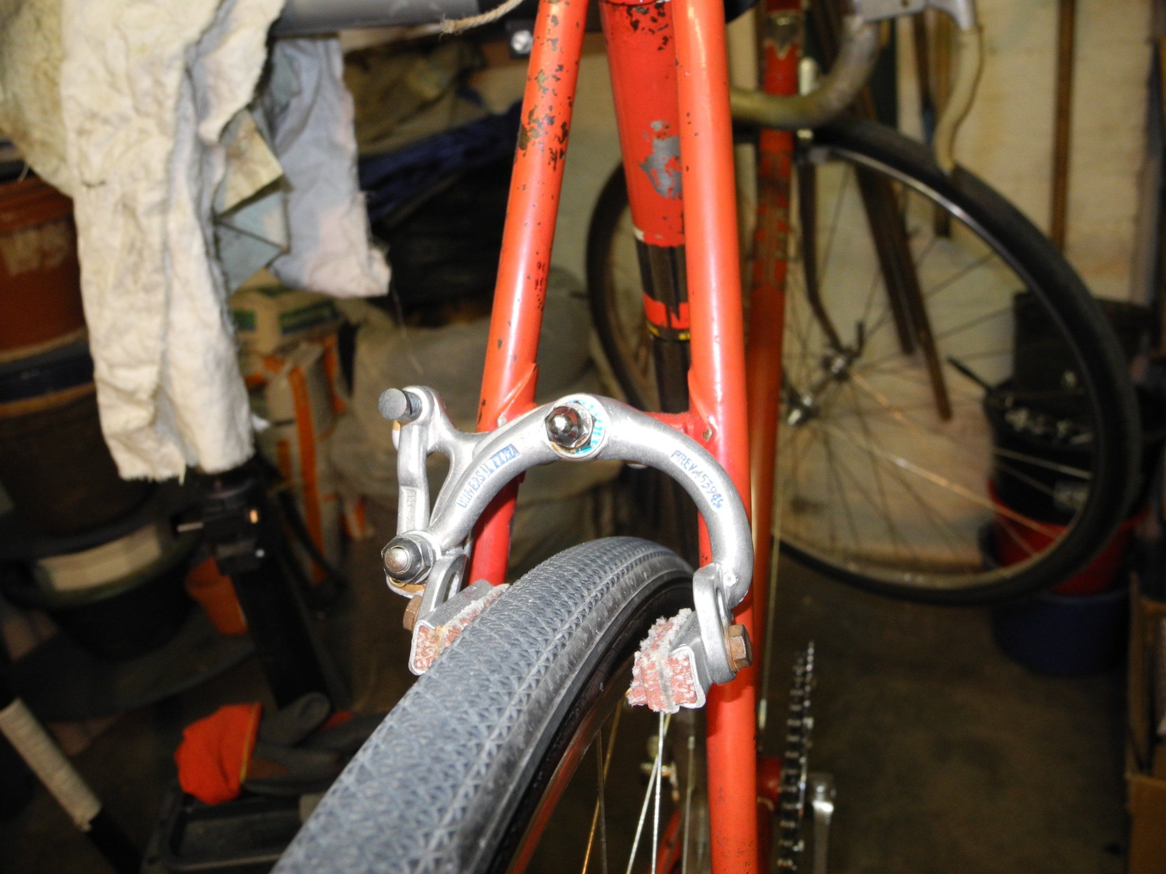

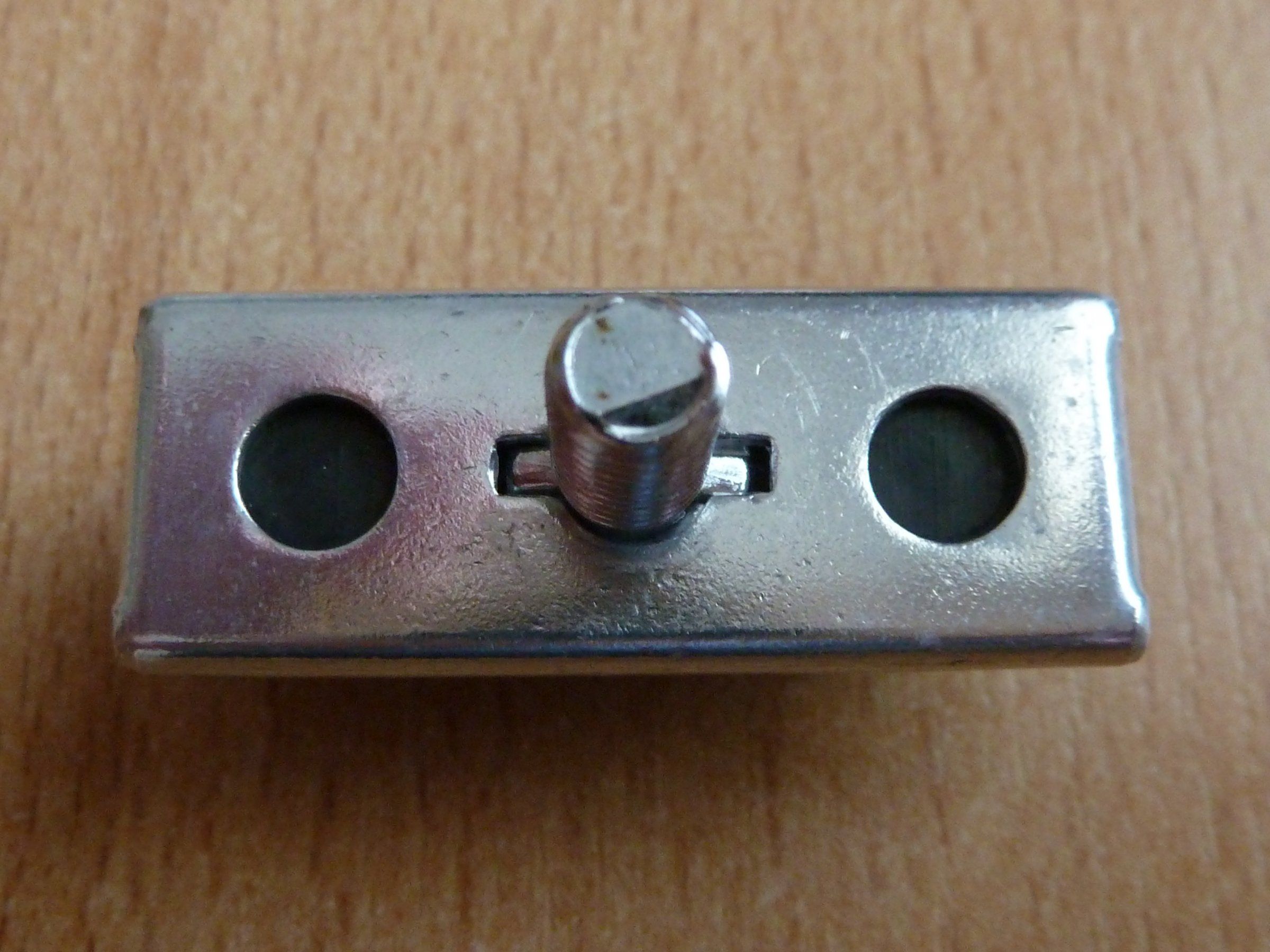

Wie kann man die Bremsbeläge bei einer Shimano BR-S105 wechseln, oder muss da gleich der ganze Bremsschuh getauscht werden?
Die Beläge sind jetzt mitlerweile über 30 Jahre alt, ich nehme jetzt mal an, dass die nicht mehr Einzatzfähig sind, und wo bekommt man Ersatz.
Danke.
Anhang anzeigen 699345Anhang anzeigen 699346Anhang anzeigen 699347
stand vor dem gleichen Problem und hab mir einfach diese hier gekauft:
https://www.bike-components.de/de/J...s-X-Caliper-p34543/black-universal-o69400001/Sind jetzt an ´ner Gran Compe 400 und bremsen gut.
