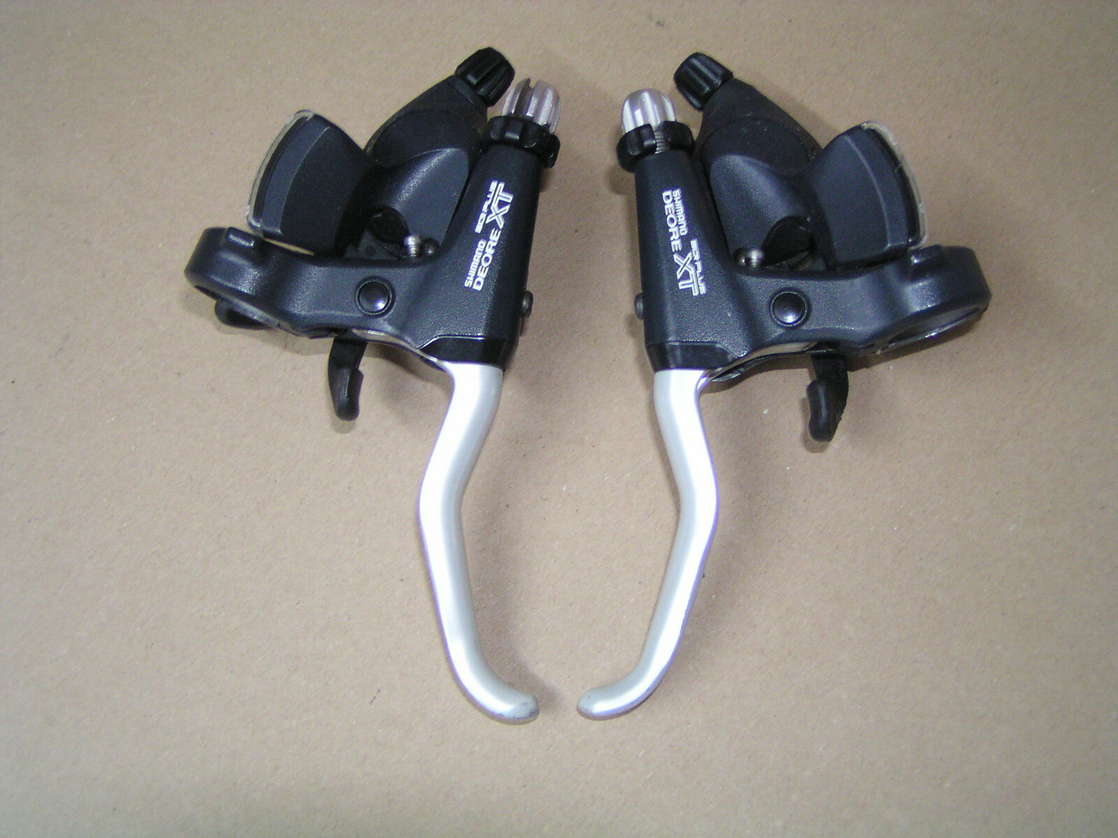

Sorry, nochmals eine MTB-Frage:
Ist bei den SHIMANO ST-M737- und/oder bei den ST-M739-Shiftern die Bremshebel-Weite einstellbar?
ST-M737, hier könnte die kleine Schraube vorne für die Griffweiten-Einstellung gedacht sein... ?!?
Bildquelle: https://www.ebay.de/itm/Shimano-Deo...8fach-ST-M737-SLR-PLUS-TOP-RETRO/274001012634

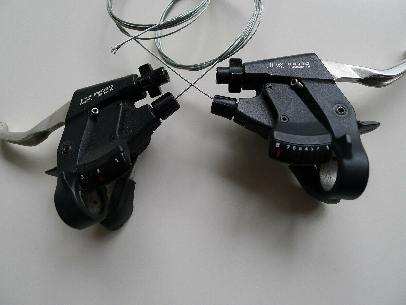

ST-M739, kleine Madenschraube von schräg hinten kommend. Auch da bin ich mir nicht ganz sicher, ob man damit die Bremshebel-Griffweite reguliert...
Bildquelle: https://www.ebay.de/itm/SHIMANO-DEO...rake-vintage-retro-kult-TOP-YETI/333323147675
