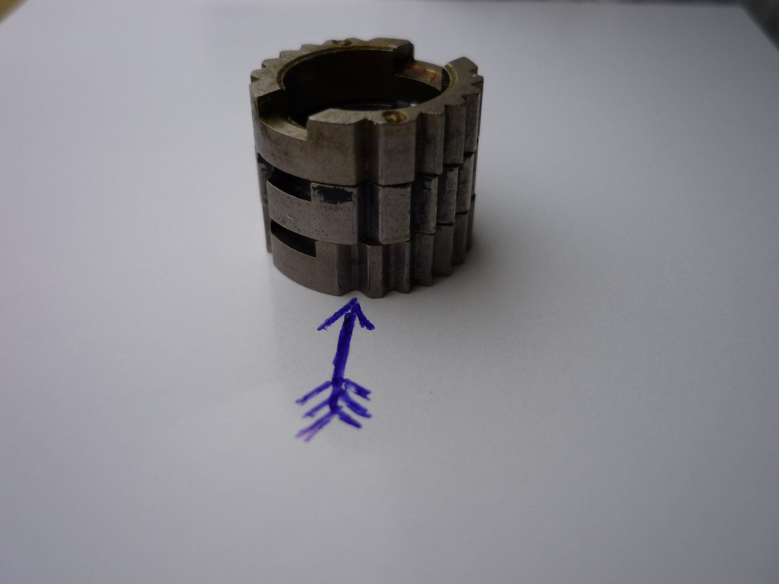

Ich versuch´s mal: ein Foto von drei Ringen möglichst genau übereinandergelegt. Unten 8-fach für Synchro2, darüber ein schwarzer 7-fach
und oben ein6-fach. Der Pfeil zeigt auf die Kerbe für´s kleinste Ritzel. Die liegt bei den 7 und 6-fach Ringen höher. Die Position der
Rastfedern in Synchro 1 und 2 sieht gleich aus, ist sie aber nicht ganz.Anhang anzeigen 742634
Deshalb sehen meine Synchro 2 Hebel mit 6 oder 7-fach Einsatz in Raststellung kleinstes Ritzel so aus.

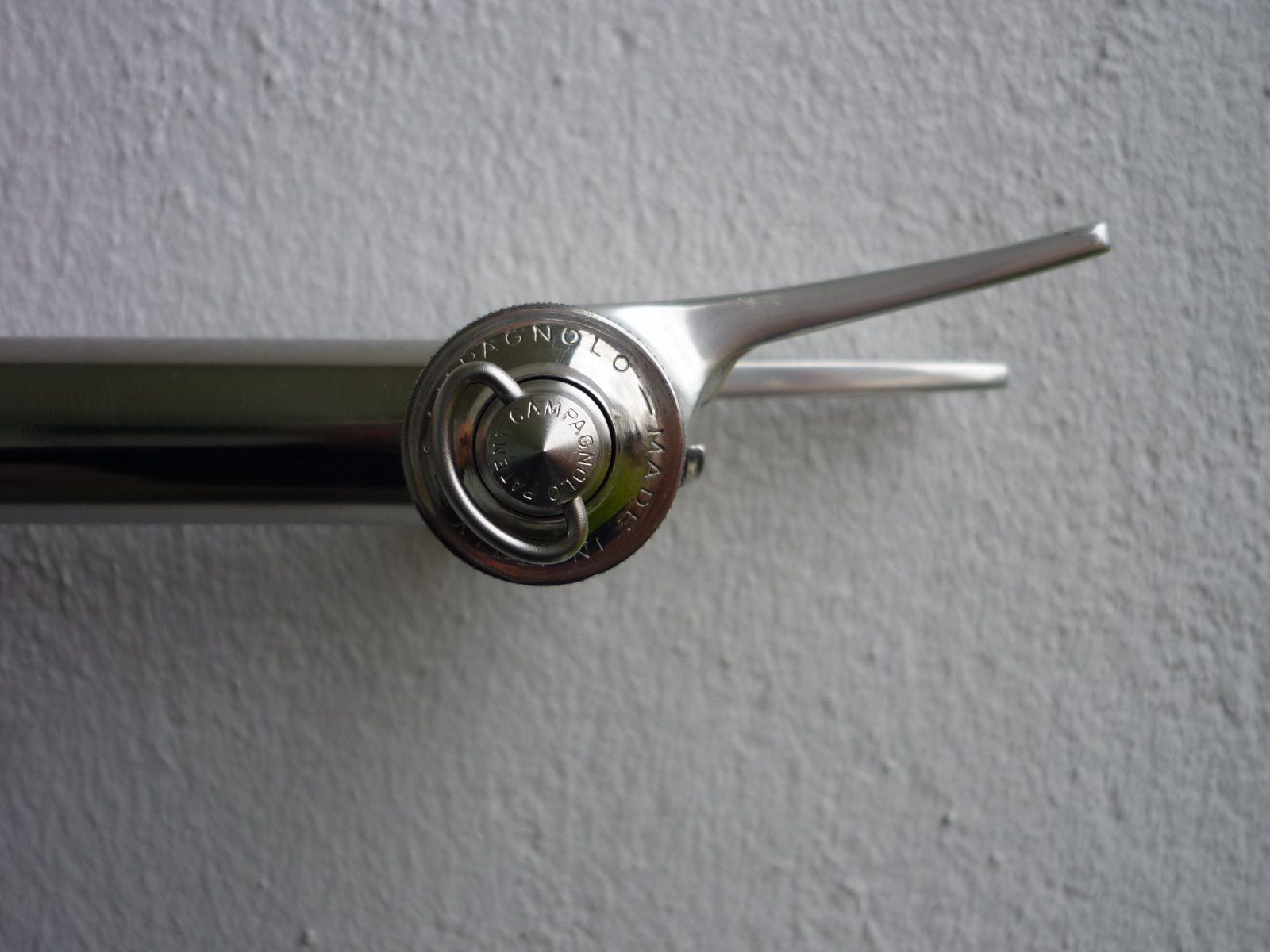

OT oki,wir können ja zur Not umziehen in einen anderen Faden...Aber das findet ja dann kaum jemand wieder...Fraglich nur,warum die Hebel dann bei mir parallel stehen zum Unterrohr und bei Dir nicht...Das leuchtet mir immer noch nicht ein...Kann ja nicht einmal so und einmal so sein,obwohl ich bei dem Campa Kram ja alles möglich zu sein scheint... :D

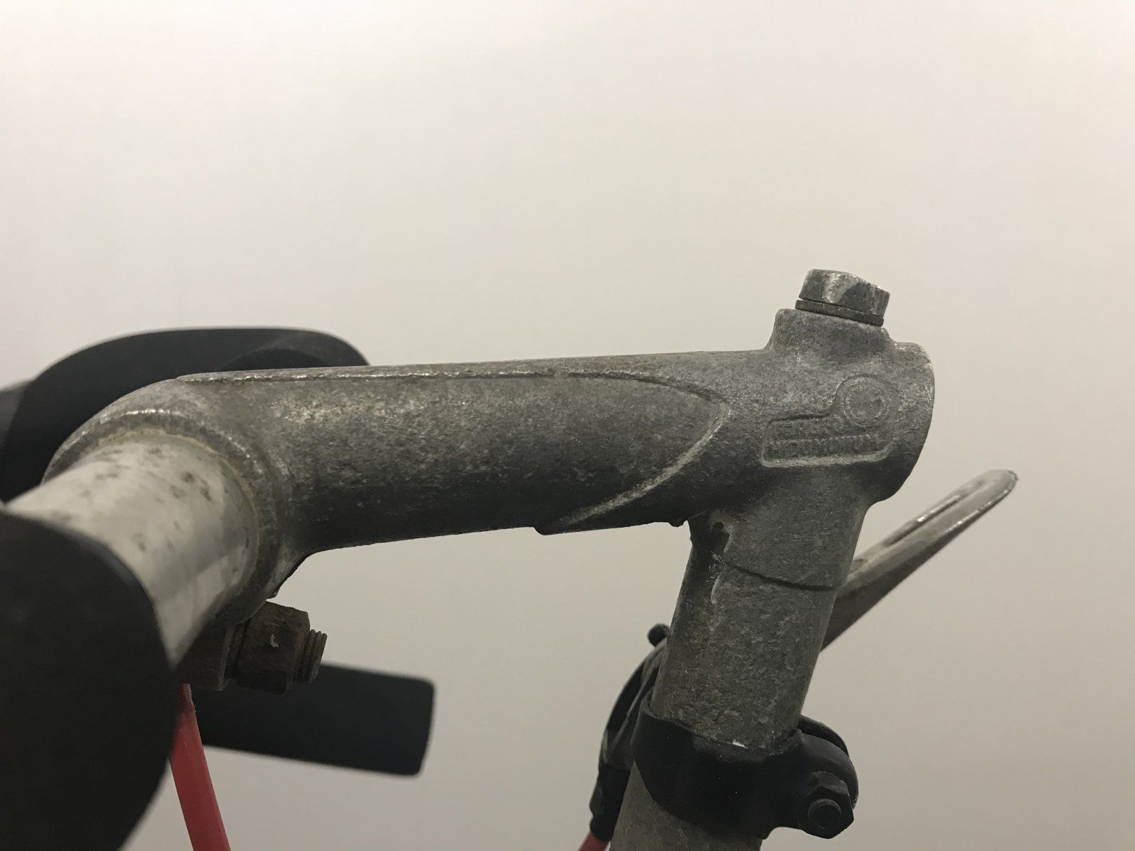

Wie befreit ihr einen alten Alu-Vorbau von der Oxydationsschicht? Er muss ja nicht wie neu aussehen, aber ganz so ranzig ist nicht schön.Anhang anzeigen 742567
Das ist keine "Schicht" wie Eloxal/Lack/Pulver , da ist das Alu einfach weggefressen und dadurch hast du da eine Kraterlanschaft , mit ablösen/umwandeln oder so erreichst du nichts.
Mechanisch entfernen bis gesundes Material wieder da ist , strahlen/schleifen/kratzen etc. danach glätten und polieren .

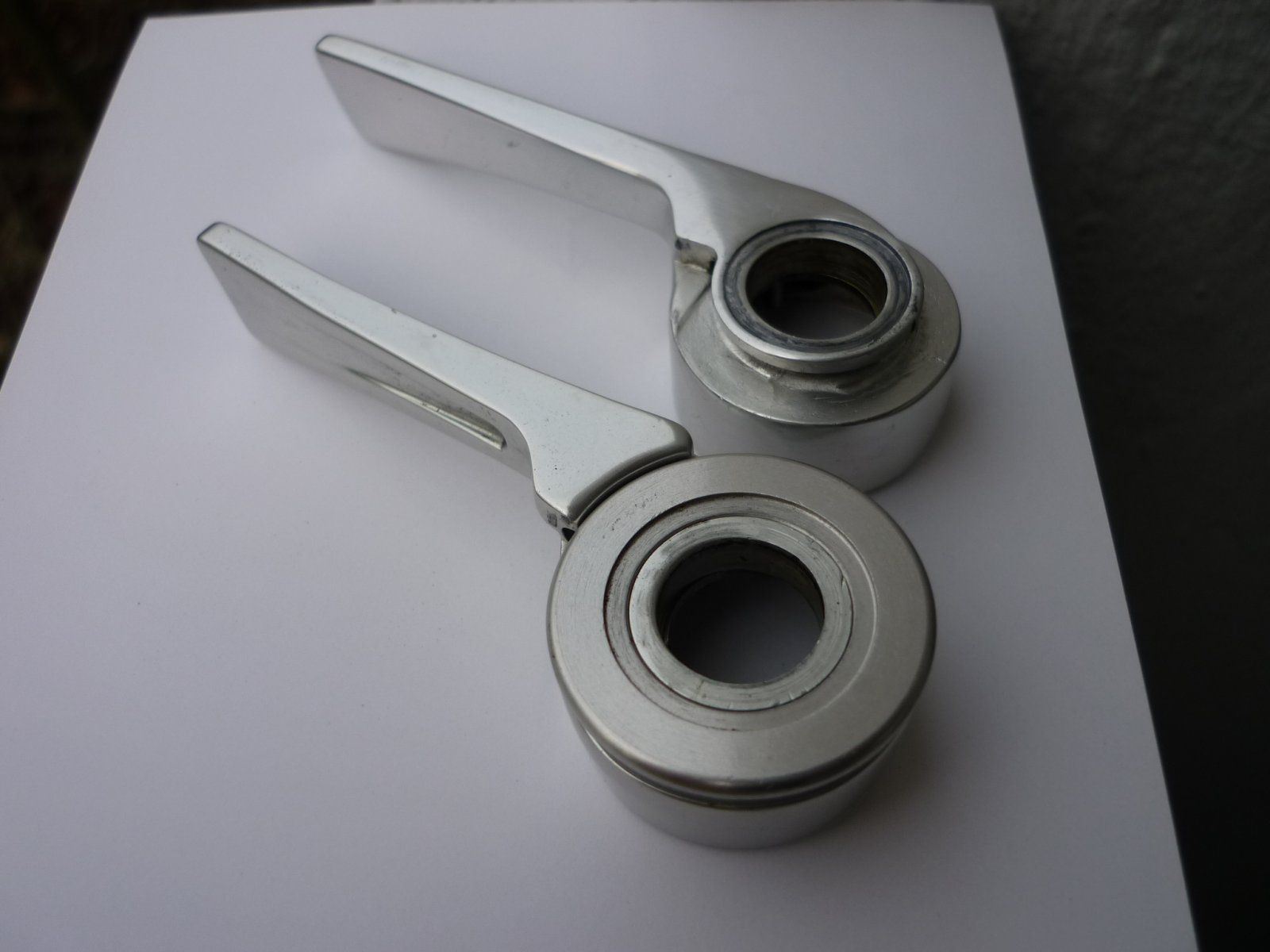

Du hast Synchro 1 Hebel, die stehen immer parallel zum Unterrohr (kleinstes Ritzel) , sogar mit dem 8-fach Einsatz für die neuen Synchro 2.
Oben im Bild Synchro 1 mit dem kleinen Schaltseilaufwickeldurchmesser, unten Synchro 2, um den es hier geht.
Soweit ich weiss, kam mit Synchro 2 und den neuen Schrägparallelogrammschaltwerken auch 8-fach, was ja bekanntlich ein riesiger
Fortschritt war. Weshalb wohl bis jetzt ausser mir niemand auf die Idee gekommen ist, damit 6- oder 7-fach schalten zu wollen.
Ich wollte auch nur meine Erfahrung damit der Allgemeinheit berichten.
