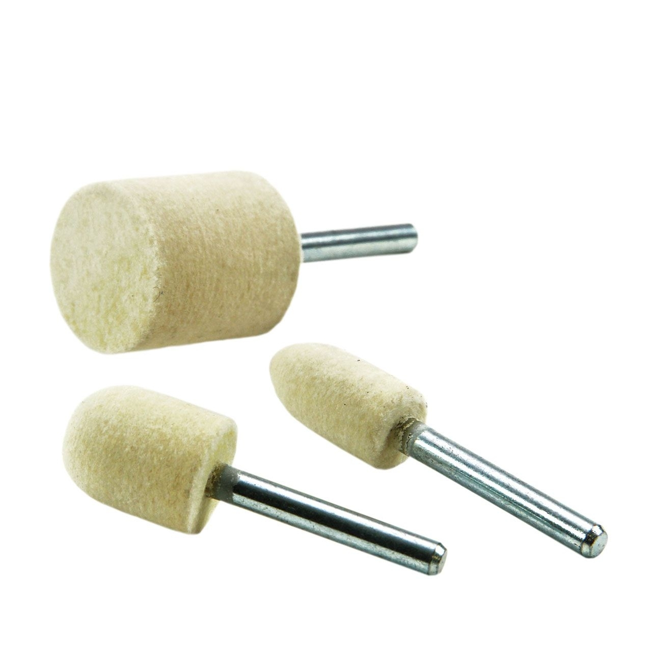

ich würde die laufbahn mit einem kleinen zylinderförmigen polierfilz (auf der bohrmaschine/polierbock) und metallpolitur polieren, pitting haben die doch noch nicht?

Mmhmmm,
ich hatte auch überlegt vorsichtig mit feinstem Schleifpapier den Rost abzutragen .
Den Rest muss die Nutzung schaffen.

Genau so täte ich das auch machen , aus einem Stück Schleifleinen eine kleine " Wurst etwa in Kugelgröße rollen und die Korrosionsspuren wegschleifen , neue Kugeln und gut ist das .
Solange die Schalen keine Ausbrüche (Pitting) in der Laufbahn hat ist das Problemlos möglich .
