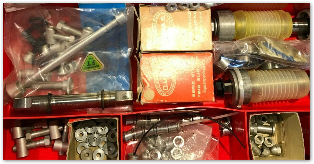

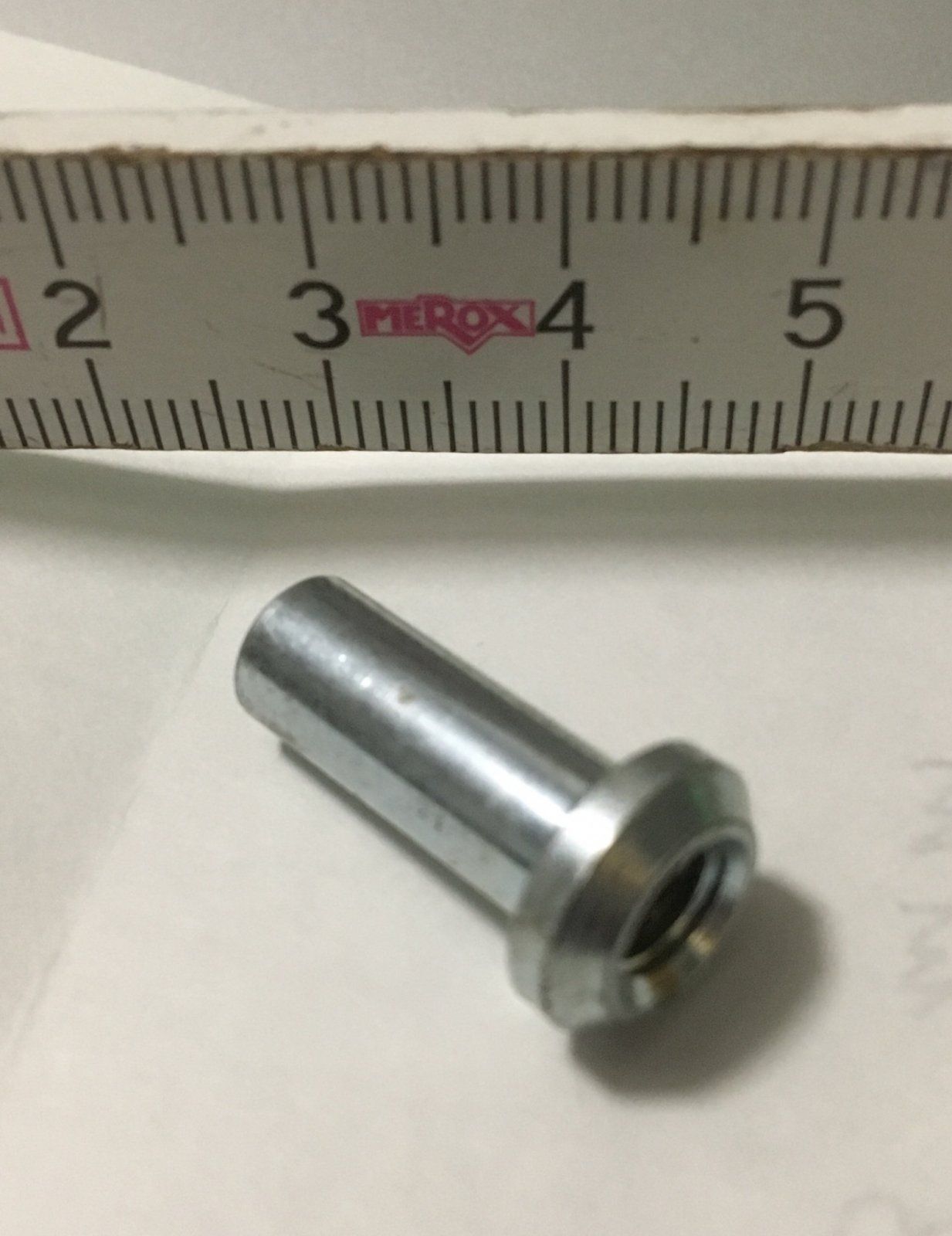

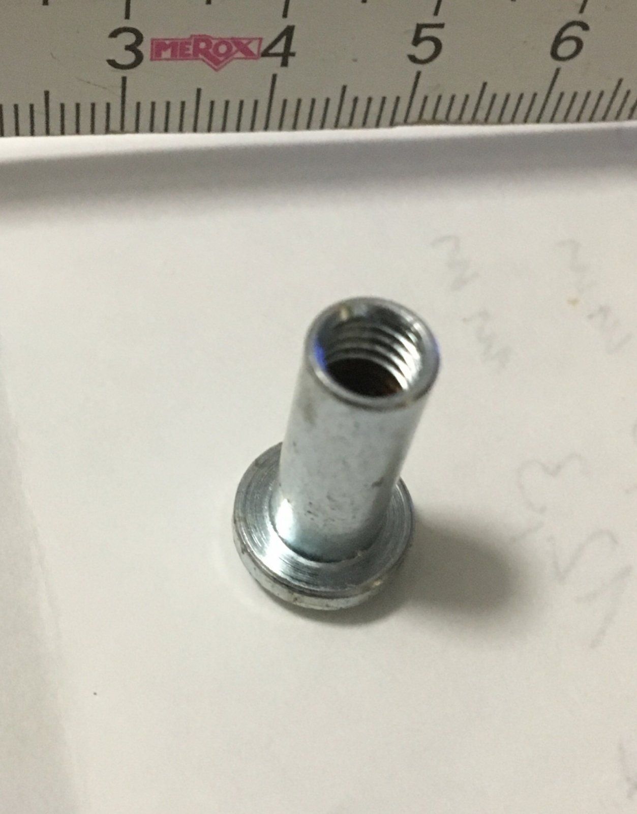

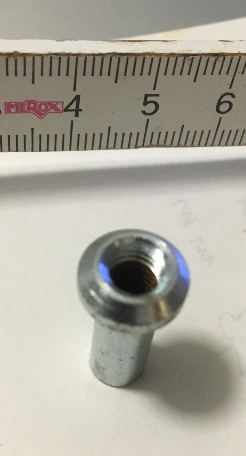

In meiner Gaiole-Teilekiste hab ich diese Alu-Hülse mit Innengewinde gefunden . Keine Ahnung, zu welchem Bauteil die Hülse gehört . Wer weiß mehr ?
Hallo Teile-Auskenner,
Die Hülse könnte evtl. zum Umbau einer Bremse gebraucht werden und würde die vordere Mutter ersetzen.

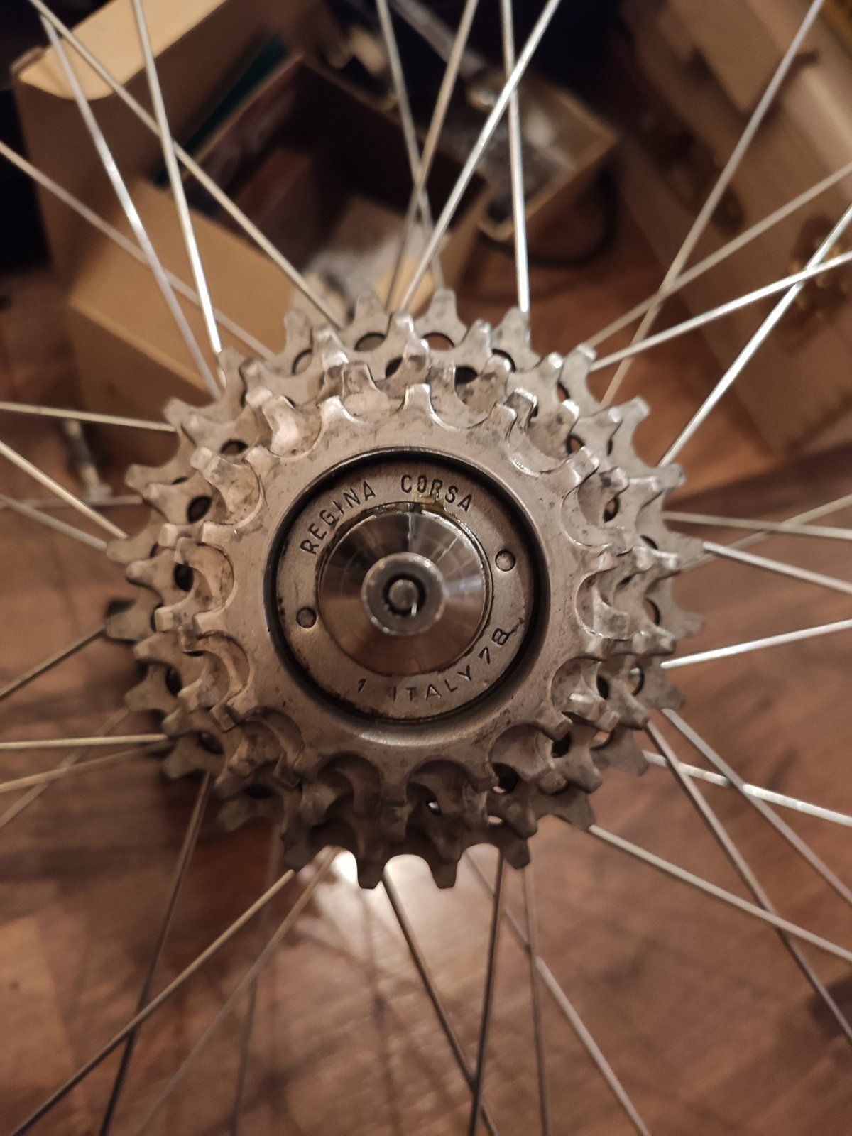

Ich habe kürzlich ein altes Bottecchia ergattert und bringe es gerade auf Vordermann für die In Velo Veritas, zumindest versuche ich es - das ist meine erste Schrauberfahrung.
Seitdem ich die Kette getauscht habe rutscht sie am kleinsten Ritzel unter Last durch, ich nehme an es ist verschlissen, es sieht zwar nicht sondersich abgenutzt aus, aber die Zähne sind durchaus dünner als auf den anderen Ritzeln.
Nun zu meiner Frage, bekomme ich nur das erste (bzw. die ersten zwei) Ritzel runter ohne das Spezialwerkzeug für den Schraubkranz zu benötigen und auch ohne den Freilauf zu öffnen? Würde das mit zwei Kettenpeitschen funktionieren (habe momentan nur eine zur Hand)? Soweit ich gelesen habe sind die beiden kleinsten Ritzel verbunden und auf die anderen aufgeschraubt (Rechtsgewinde).
Ich habe noch einen Regina Extra Oro Schraubkranz und hoffe dass ich dessen kleine Ritzel verwenden kann. Den ganzen Oro-Schraubkranz möchte ich nicht montieren da dort das größte Ritzel 22 Zähne hat, und auf meinem "originalen" habe ich 24 Zähne. Bergfahrten sind damit schon schwer genug ?
Danke schon mal für eure Hilfe
Kannst zur größten Not auch versuchen, den Kranz mit einer umgelegten alten Kette im (großen) Schraubstock festzuhalten und mit der Kettenpeitsche die kleinen Ritzel loszukriegen … aber an einer zweiten Kettenpeitsche kommst Du auf Dauer nicht vorbei
Bekommt man das realistisch hin, ohne die ritzel zu schrotten?
würde mich ehrlich interessieren, speziell für richtig festgegammelte Härtefälle..
