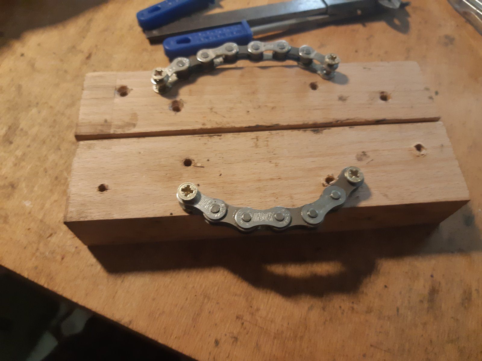

Bekommt man das realistisch hin, ohne die ritzel zu schrotten?
würde mich ehrlich interessieren, speziell für richtig festgegammelte Härtefälle..
Ich habs mal gemacht, dort gabs keine zweite Kettenpeitsche … ging, war aber ein ordentlicher A…aufriss (und die Angst dass es im blödesteten moment doch wegrutscht ist nicht unbegründet). Mit derselben Energie hätte man warscheinlich auch so ein Monstereisen wie @Thomthom bauen können :idee:
Oder mit der alten Kette einen DIY Schraubkranzhalter für den Schraubstock bauen:

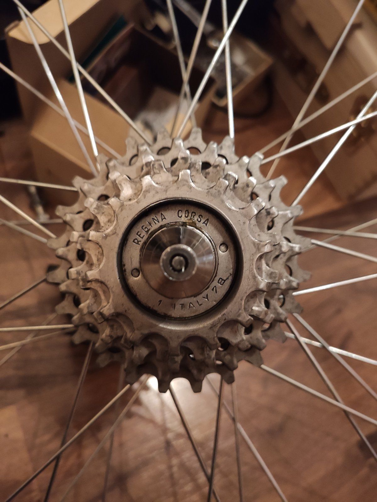

wer kennt sich mit Regina Schraubkränzen aus?
Ich habe kürzlich ein altes Bottecchia ergattert und bringe es gerade auf Vordermann für die In Velo Veritas, zumindest versuche ich es - das ist meine erste Schrauberfahrung.
Seitdem ich die Kette getauscht habe rutscht sie am kleinsten Ritzel unter Last durch, ich nehme an es ist verschlissen, es sieht zwar nicht sondersich abgenutzt aus, aber die Zähne sind durchaus dünner als auf den anderen Ritzeln.
Nun zu meiner Frage, bekomme ich nur das erste (bzw. die ersten zwei) Ritzel runter ohne das Spezialwerkzeug für den Schraubkranz zu benötigen und auch ohne den Freilauf zu öffnen? Würde das mit zwei Kettenpeitschen funktionieren (habe momentan nur eine zur Hand)? Soweit ich gelesen habe sind die beiden kleinsten Ritzel verbunden und auf die anderen aufgeschraubt (Rechtsgewinde).
Ich habe noch einen Regina Extra Oro Schraubkranz und hoffe dass ich dessen kleine Ritzel verwenden kann. Den ganzen Oro-Schraubkranz möchte ich nicht montieren da dort das größte Ritzel 22 Zähne hat, und auf meinem "originalen" habe ich 24 Zähne. Bergfahrten sind damit schon schwer genug ?
Danke schon mal für eure Hilfe
Alte Mechanikerregel - Wer Kette tauscht, muss auch Ritzel tauschen.
Und damit dürften wir nurnoch neue Ketten (mach ich in der Regel eh) und neue Schraubkränze verbauen (Mach ich nicht, weil man doch die alten haben will).
Was soll das alte Gelumpe auch in der Vitrine vergammeln,
also immer NOS Zahnkranz und NOS Kette verbauen.
Das Zeug will gefahren werden, die Enkel sammeln Ü-Eier oder was weiss ich.

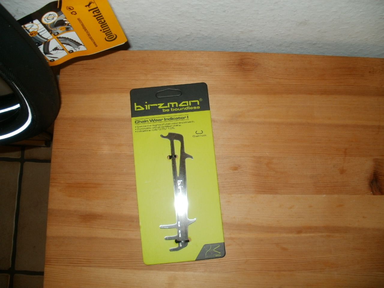

Weil die Verschleisslehre nicht 132,6 mm messen kann...
diese misst zB. nur ca. 104 mm, 116 mm und 129 mm
Damit wird nicht gemessen, sondern geprüft.
Messen = konkreter Messwert wird ermittelt
Prüfen = Feststellung ob passt oder nicht, selten mit Tendenzangabe (noch lange gut oder kurz vor Ende) wie z.B. die Rohloff-Lehre
