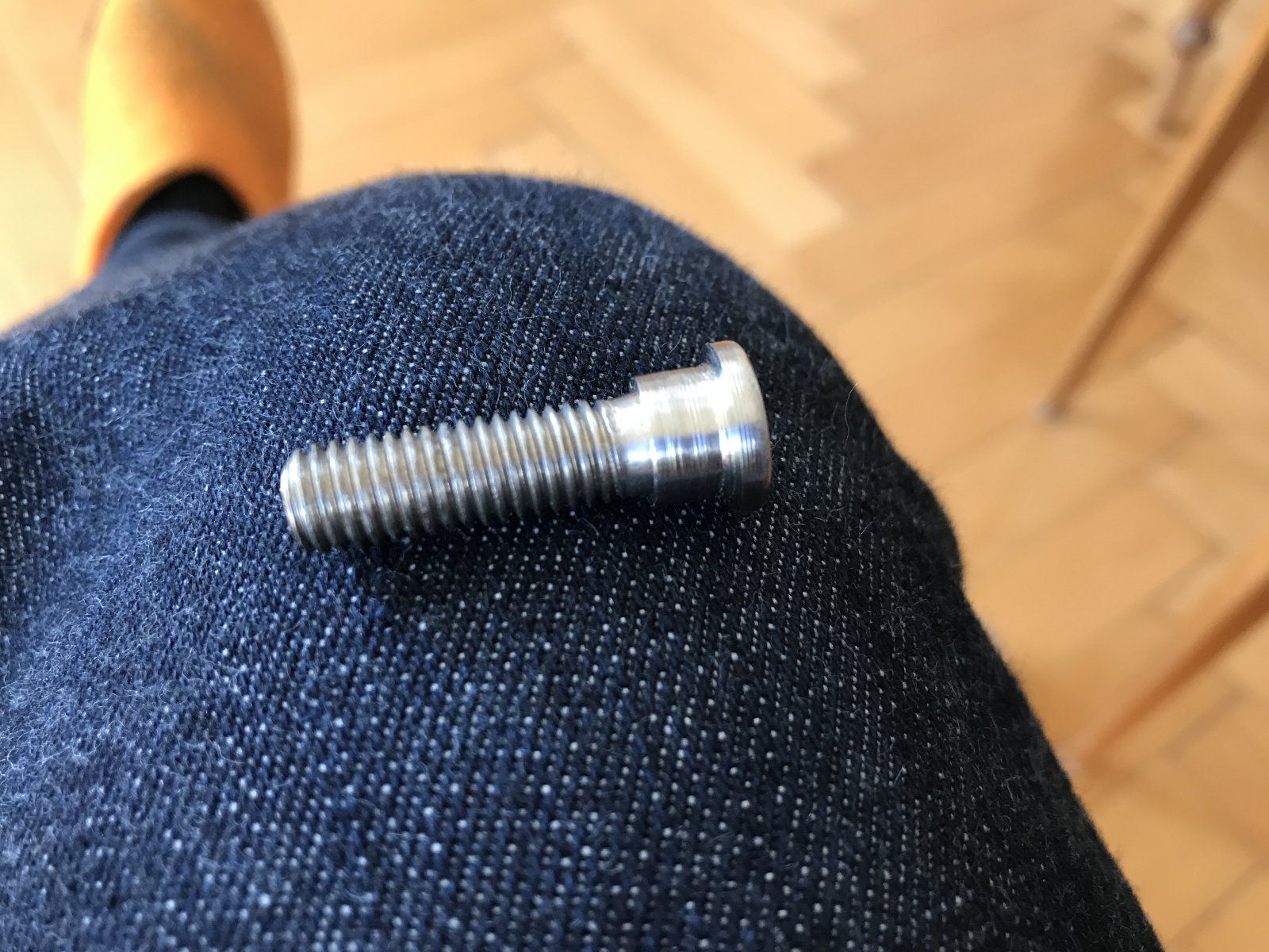

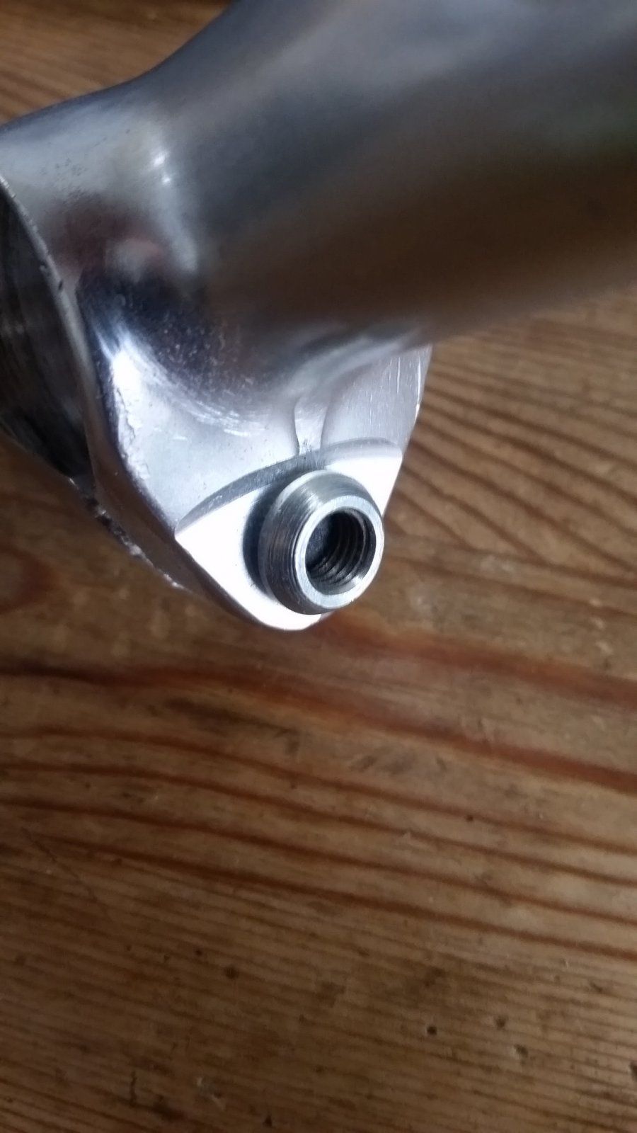

Der Radschrauber meines Vertrauens war neuerdings über den Hinterhof erreichbar und hat schnell eine Schraube abgedreht.
Leider braucht es ein anderes Gewinde.
Gibt es nur ein in Frage kommendes Feingewinde?

i.d.R wird da gerne M8x1mm verwendet , das normale M8 hat 1,25mm Steigung .
Grund dafür ist das Feingewinde sich nicht so schnell von selbst lösen
Halte ich für nicht so wichtig da es gibt ja Loctite
An deiner Stelle würde ich die Einpressmutter hinten rausmachen und eine normale M8 Mutter nach diesem Musteteil
nachbearbeiten (Drehmaschinenarbeit), sollte dein Radschrauber auch können , etwas von dem Sechskant stehen lassen zum festhalten !
Ja, als 2te Möglichkeit.
Ich schaue mal ob ich eine m8x25 mit FG finde.
Hat jemand einen Tip für einen Onlin-Schraubenshop, wo es die gibt?
DANKE!

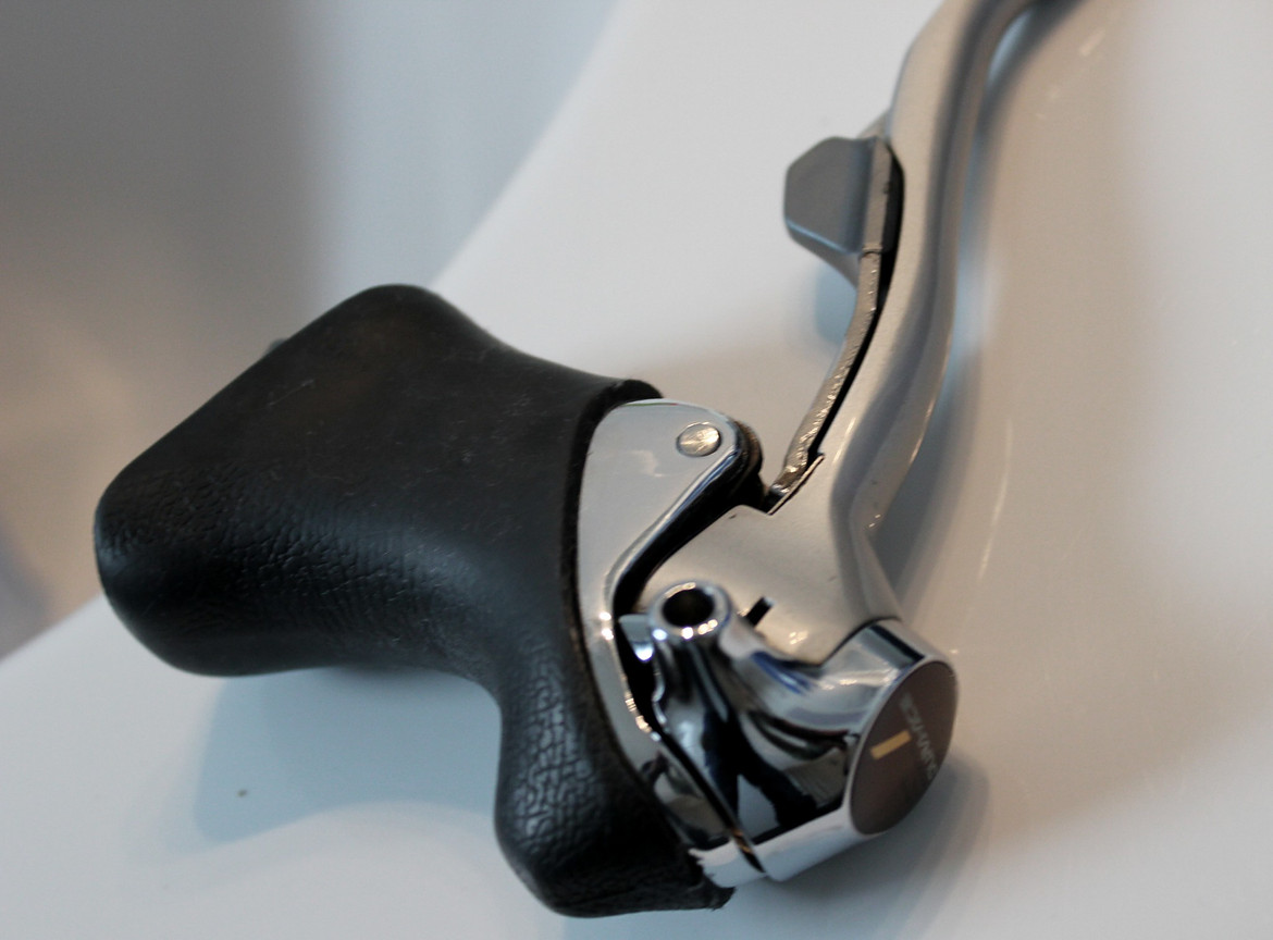

Hi,
gibt es für die 8-fach Dura Ace STIs noch Ersatzteile?
An meinen Hebeln sind die verchromten Kappen, aus denen die Schaltzüge rauskommen, ziemlich angegammelt und unansehnlich.
Gibt es alternativ eine Möglichkeit die Kappen wieder hinzubekommen?
Vielen Dank für Tipps!
Jupp, Chrom entfernen - kannst von Glück reden, wenn er von Feuchtigkeit unterkrochen wurde - und dann das Alu auf Hochglanz polieren. Wenn die Chromschicht noch fest sitz, dann hilft nur runterschleifen. Ist 'ne Sau-Arbeit, alles schon gemacht. Danach sieht es aber super aus!

...wie oben beschrieben...
VORHER
NACHHER

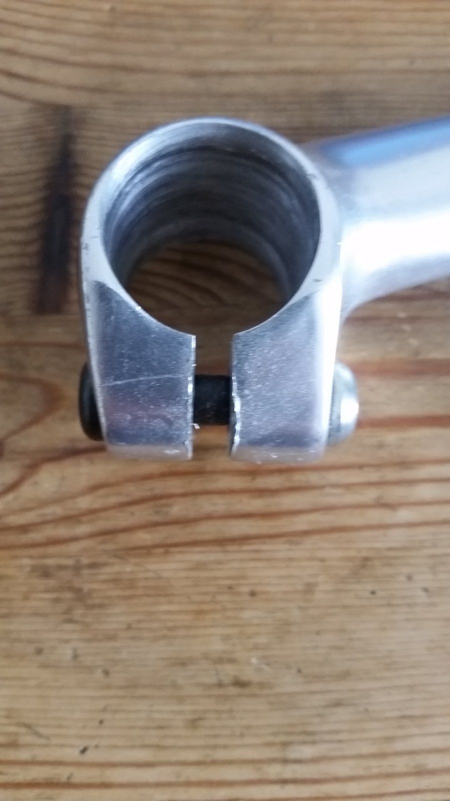

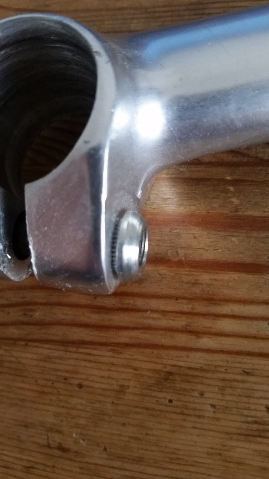

Ich kenne diese Befestigunslösung auch von Vorbauten, z.B. Belleri. Ich denke, es sind sogar die gleichen Teile.
Anhang anzeigen 762912Anhang anzeigen 762913Anhang anzeigen 762914
Vielleicht ist das hier auch ne Ersatzlösung: https://cape-bikes.com/komponenten/...s-klemm-schraube-fuer-vorbau-schaft-900-serie
Das sieht beides äußerst vielversprechend aus, werd morgen mal meine Restekiste nach Vorbauten absuchen. Ansonsten halt die Ersatzlösung. Besten Dank schonmal!
