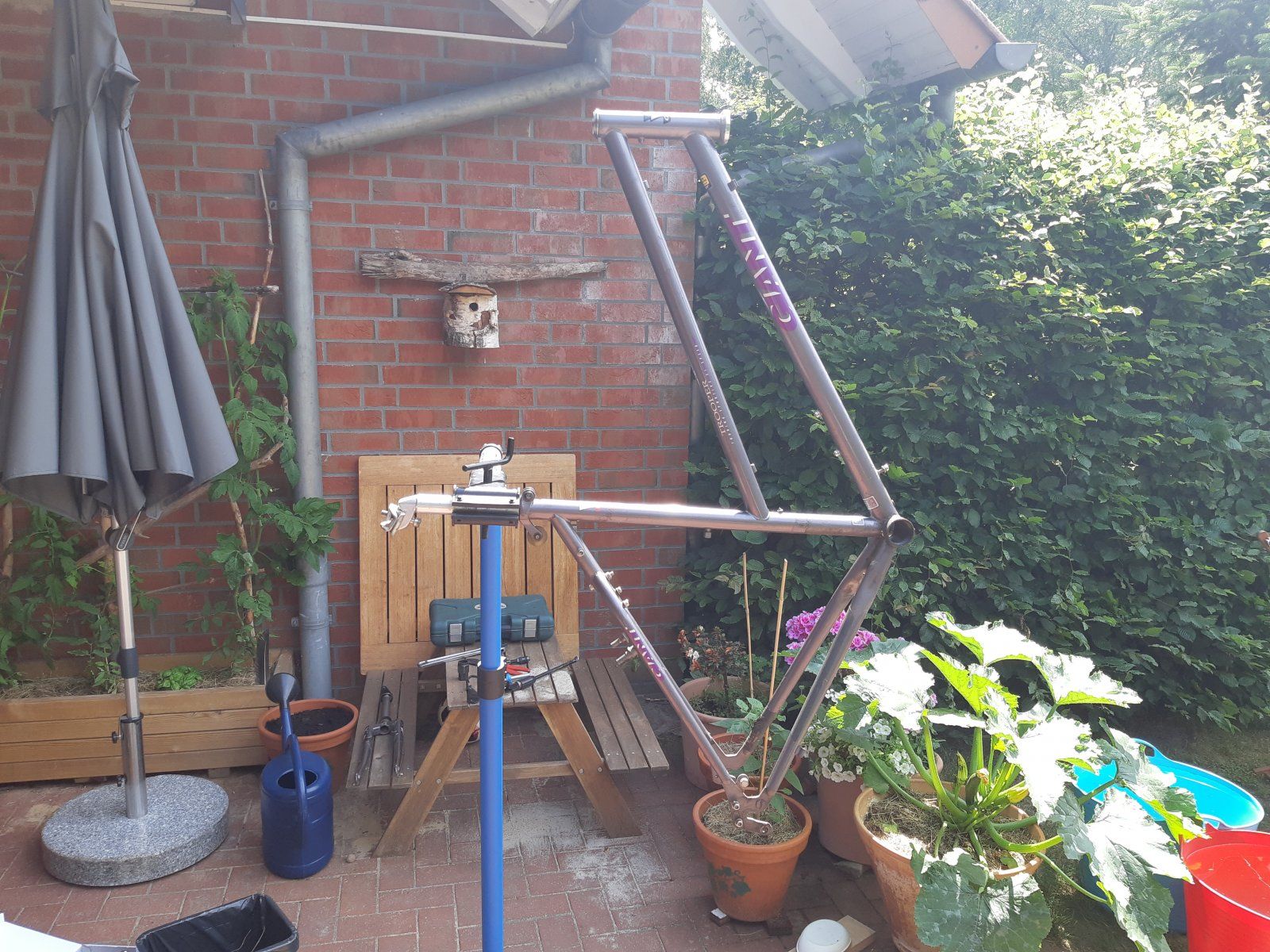

Ich möchte für meine Schwägerin ein wintertaugliches Rad (für Finnland, also kalt, viel Salz und Feuchtigkeit.
Die klassische Basis mit 135er EBB habe ich.

Die Idee ist, das Rad mit einer Nabenschaltung auszustatten. Hat da jemand mit den modernen Varianten (8 oder mehr Gänge, aber nicht Rohloff ;) , die sprengt den Budgetrahmen) Erfahrungen und/oder ggf. sogar eine Empfehlung.

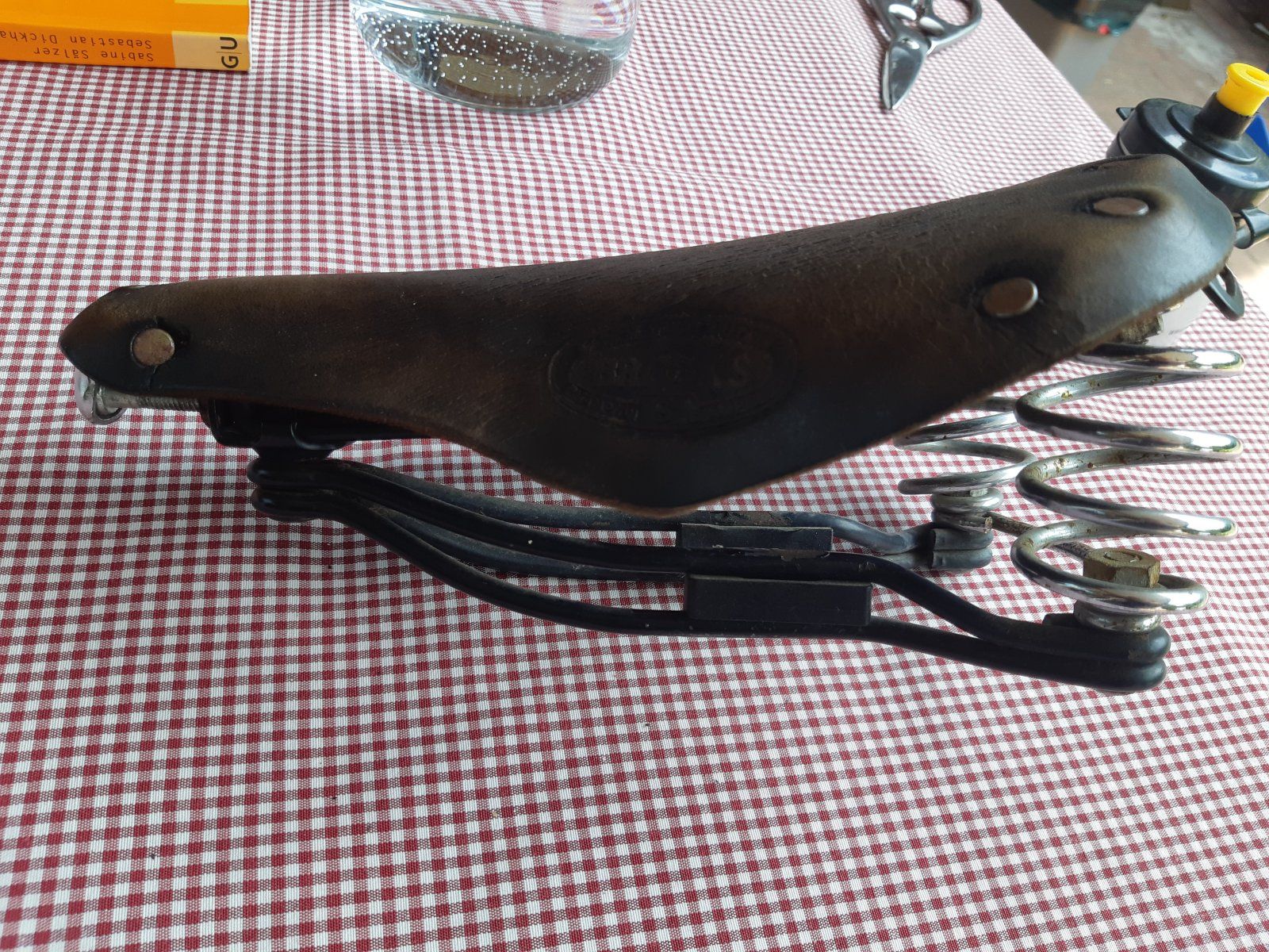

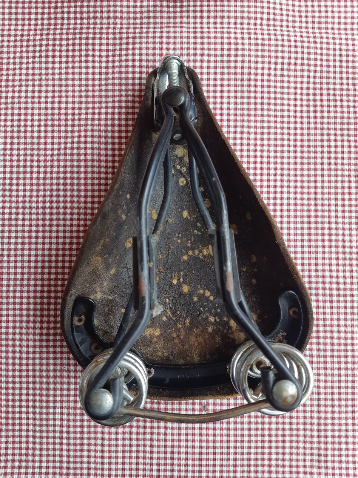

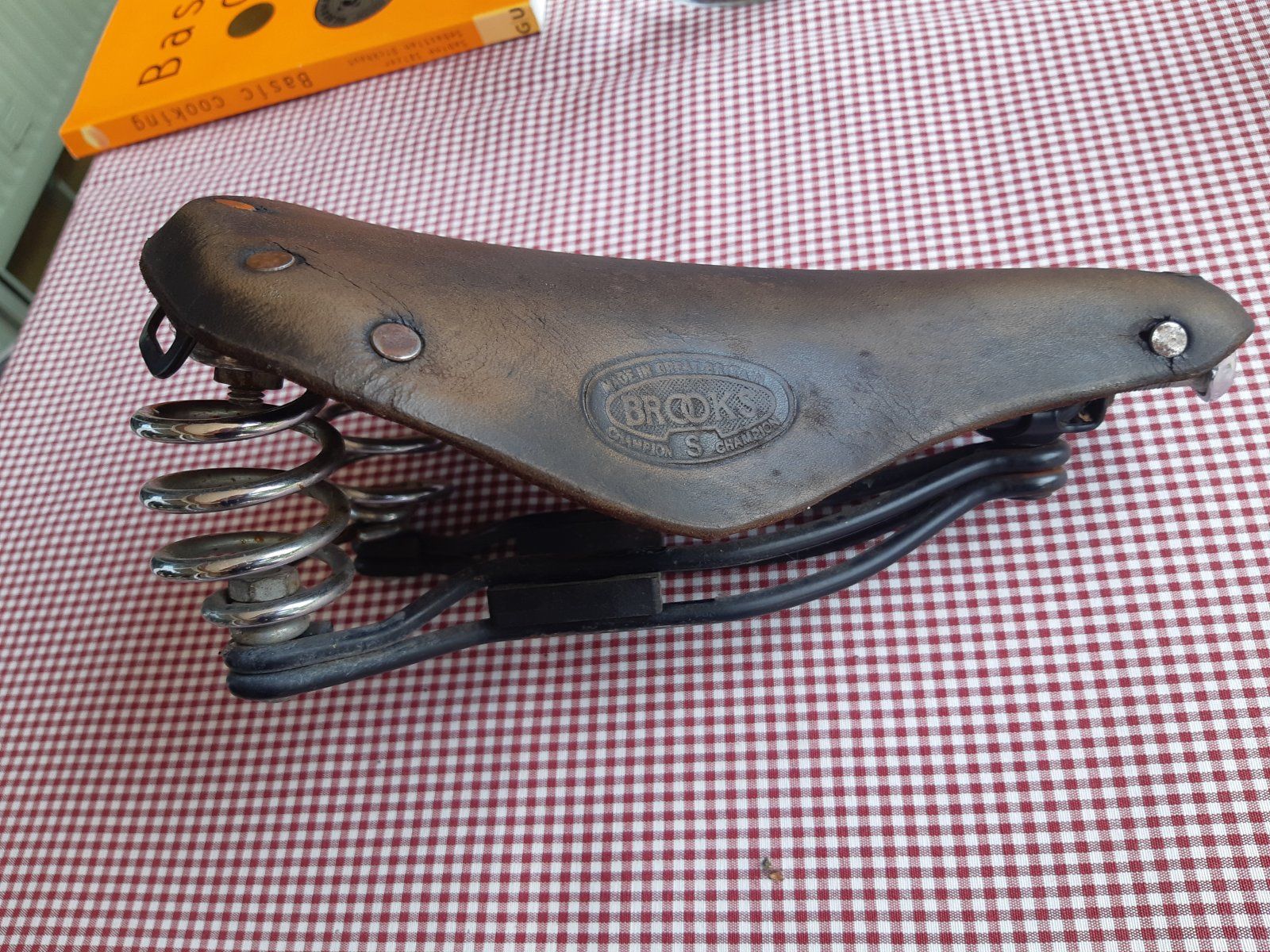

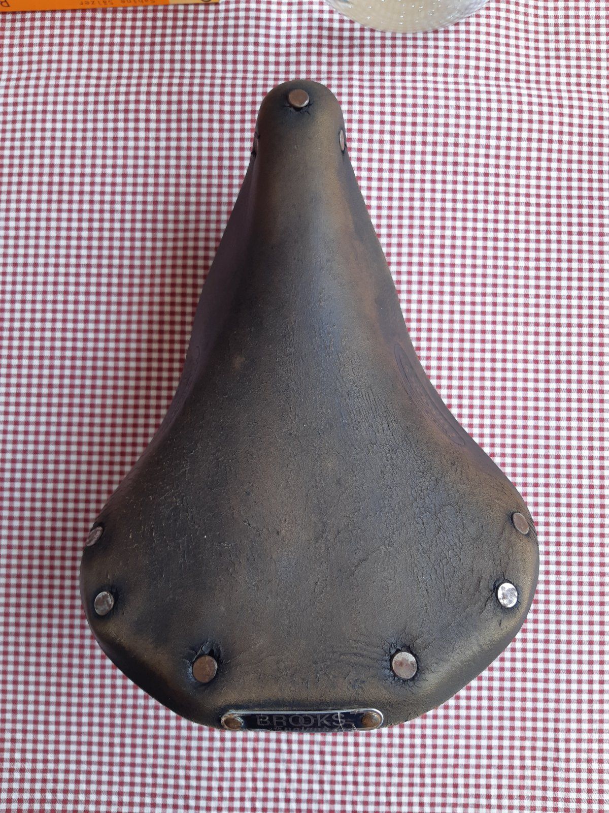

Der verbaute Sattel hat leider etwas gelitten. Meint ihr, den kann man noch retten? Ansonsten konnte das Gestell vielleicht für irgendjemanden interessant sein?

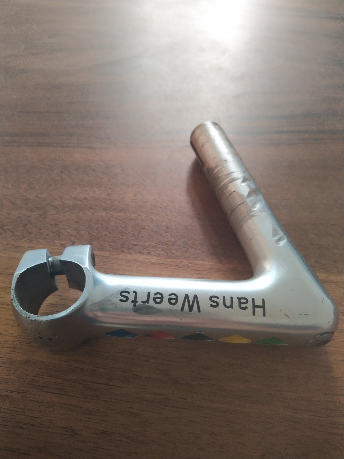

Hab mir in den KA diesen Vorbau gekauft. Leider mit einigen Macken mehr, als ich das aus dem Angebot sehen konnte.
Zuerst mal zum Namen: wie lässt sich dieser auf praktikable (und schöne) Art entfernen? Einfach schleifen und polieren? Oder irgendwie eine Flutung machen?
