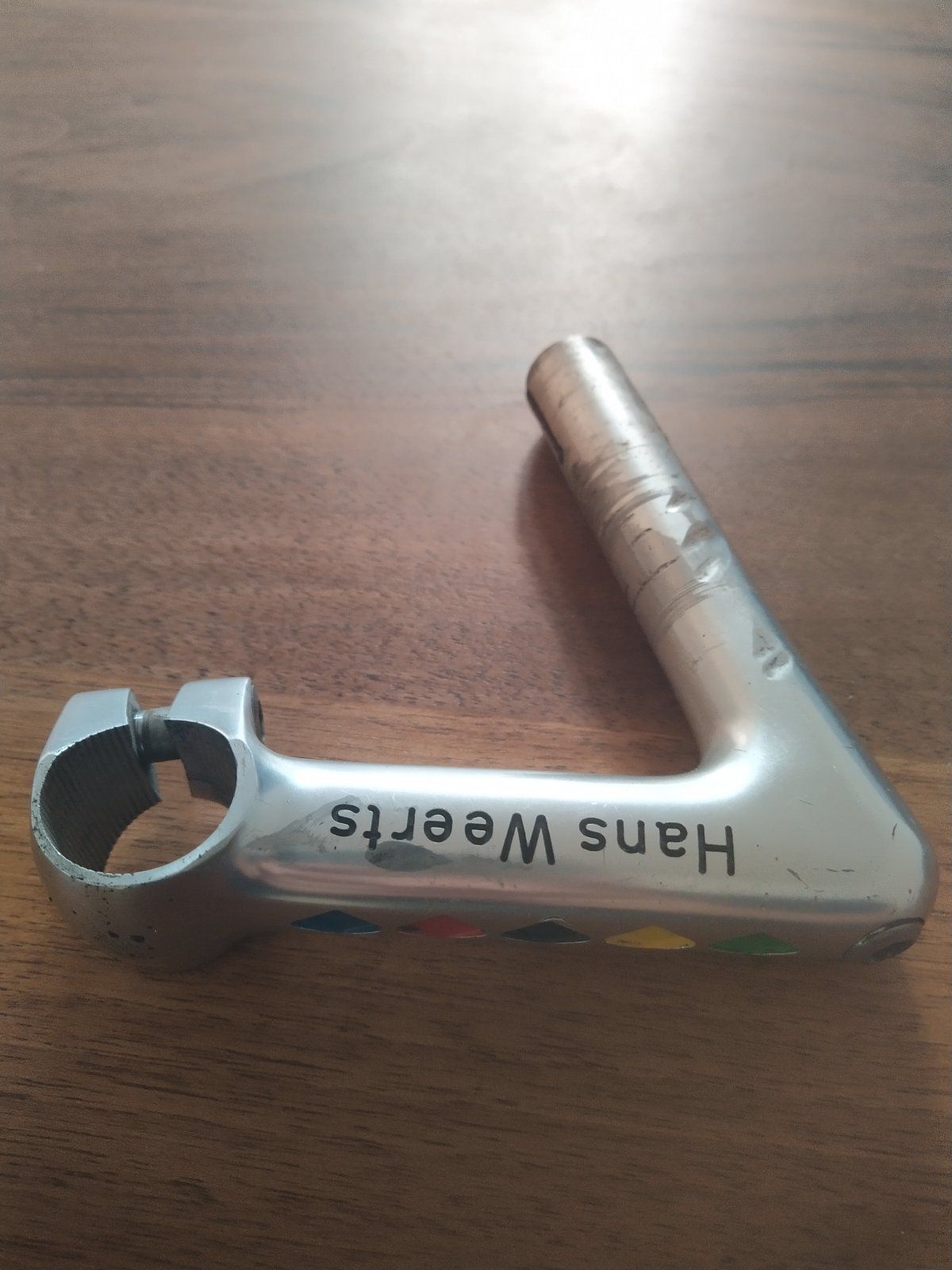

Hab mir in den KA diesen Vorbau gekauft. Leider mit einigen Macken mehr, als ich das aus dem Angebot sehen konnte.
Zuerst mal zum Namen: wie lässt sich dieser auf praktikable (und schöne) Art entfernen? Einfach schleifen und polieren? Oder irgendwie eine Flutung machen?
Wenn man in Kauf nimmt, die Eloxalschicht zu verlieren und den Vorbau gelegentlich zu polieren, kann man kleine Unebenheiten herausschmirgeln und herauspolieren.
Die Namensgravur dürfte aber dazu viel zutief sein.
Von den Schrunden am Schaft ganz zu schweigen.
Ich frage mich, wie man die hineinbekommen hat.

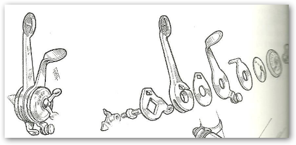

Was für Schalthebel passen an diesen Sockel?
