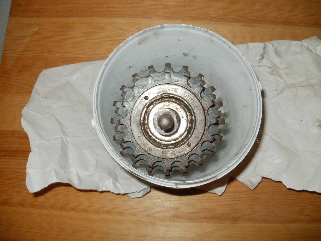

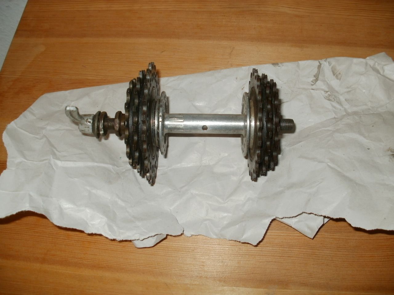

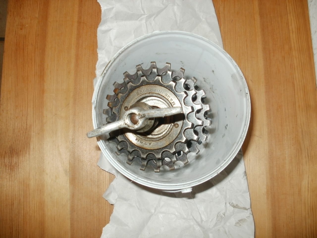

Hat jemand eine Idee, wie ich die beiden Zahnkränze von der Nabe gelöst bekomme?
Eine Seite ist ein Durex Kranz mit defekter Aufnahme für den Abzieher verbaut....
.....andere Seite ist ein Atom Kranz verbaut.
Für beide habe ich keine Abzieher.
Ideen???
Ideen???
Na ja die Abzieher sind das geringste Problem, die hätte ich, nur sehe ich wenig Chancen die Nabe dabei nicht zu zerstören, es sei denn die ZK sind nur locker aufgeschraubt, was ich an Hand der Kampfspuren an der Nabe, nicht glaube.
zumal die Nabe auf Bild 1 auch schon deutliche Zahn-Abdrücke einer großen Zange hat oder täuscht das?
Genau, und der ZK ist nicht ganz aufgeschraubt, weshalb ich vermute das das Gewinde nicht passte, oder aber schief aufgeschraubt, also die Nabe ist denke ich hin.
Da hilft wahrscheinlich nur noch, die Freiläufe an den Stirnlöchern aufzuschrauben/zu zerlegen, die Nabe provisorisch einzuspeichen und dann - nach wieder zusammengesetzten Freilläufen - diese abzuziehen.
Joo, einmal drauf für alle Zeiten.....hat wohl schon mal jemand mit einer Wasserpumpenzange
versucht gegen zuhalten.
Ich habe jetzt erst mal alles eingesprüht und lasse es einwirken.
Nabe mit Z-Speichen einspeichen und spannen (miss ja nicht zentriert werden) und dann in üblicher Manier abziehen.
Z-Speichen gabs mal als Reparaturspeichen und als Aerospeichen ohne die Notwendigkeit, die Nabenlöcher zu schlitzen. Kann man aber aus alten Speichen selber bauen (und dann eine kleinere Felge einspeichen).
Das gibts ein Video dazu, das kam glaubich hier vor ein paar Wochen präsentiert.
Z-Speichen gabs mal als Reparaturspeichen und als Aerospeichen ohne die Notwendigkeit, die Nabenlöcher zu schnitzen. Kann man aber aus alten Speichen selber bauen (und dann eine kleinere Felge einspeichen).
Wäre mir für die Nabe ein zu großer Aufwand, aber gut wir sind ja hier bei den Hobbyschraubern, ich sehe bei mir immer auch den Faktor Zeit, muss wohl an meiner mangelnden Zeit fürs Hobby liegen :rolleyes:.
