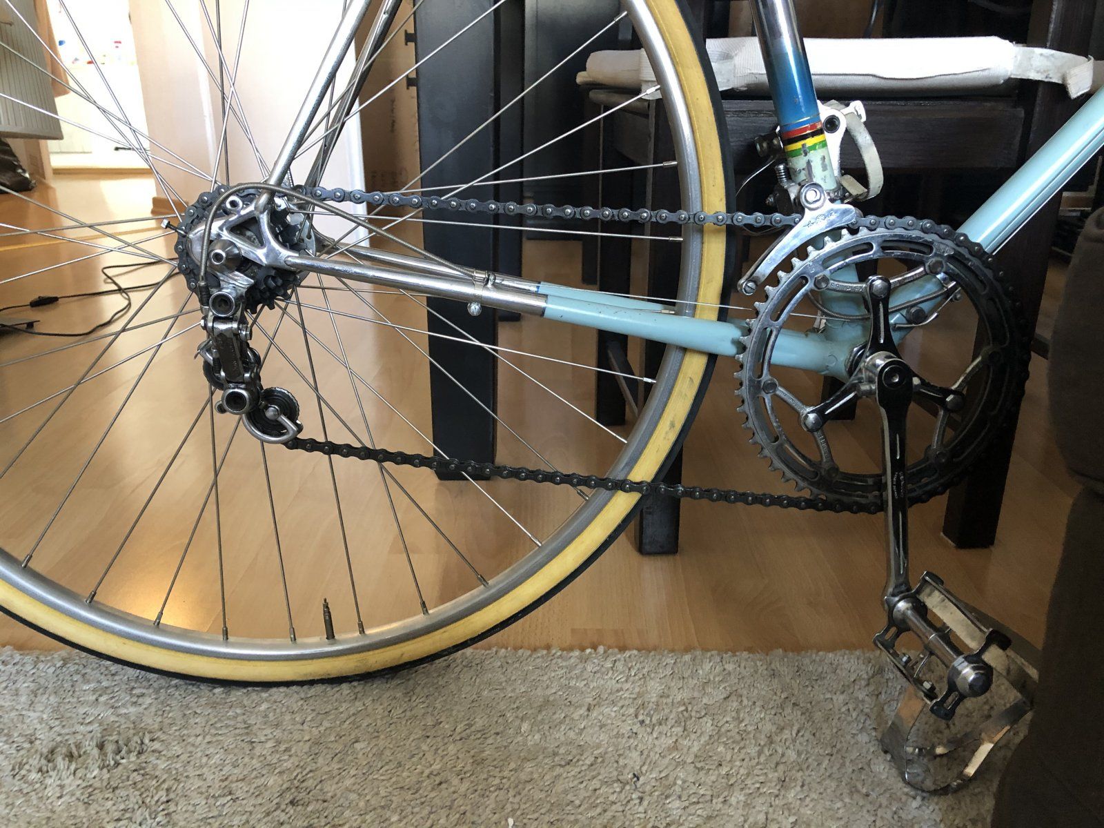

Ist zeitlich passende NOSige Regina, ich hatte aber schon ne breitere sowie eine modernere dran... alles gleich blöd.
Packe morgen nochmal ne andere Kette drauf und mach die lieber zu kurz als zu lang und schau mal ob dann der wrap stimmt:)
@RoKaDo So sieht die Spannung aktuell aus.
Da kann noch nen Glied raus oder?

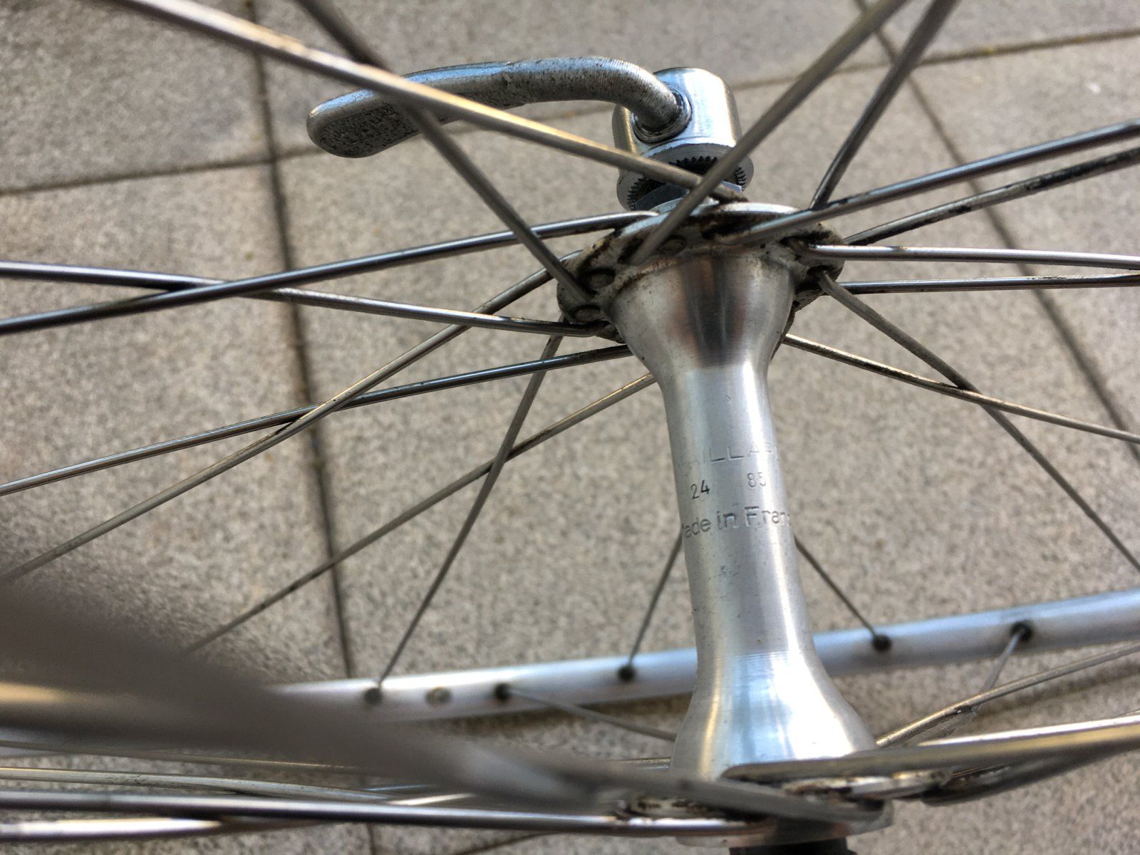

Vielen Dank für die Hilfe! D.h. mit dem entsprechenden Werkzeug kann ich das Lager ausbauen und zerlegen, reinigen und fetten. Das wäre dann mit Sicherheit mal eine Maßnahme. Ich hab leider momentan keinen Schraubenschlüssel, der dünn genug ist um die beiden Schrauben zu lösen, die dazu anscheinend da sind. Vorhin hab ich den kompletten Verschluss zerlegt und mal gereinigt... kann auch nicht schaden...
Die Nabe ist eine Maillard. So steht es mal drauf:
Das mit den Speichen war mir so auch nicht bewusst. Ich dachte, es gäbe vielleicht bestimmte Speichen die dann exakt zu dieser Felge passen. Ansonsten messe ich die Speichen einfach mal aus und schau mich dann mal um, was es so gibt.
Danke für die ganzen Infos! :)
zum Auseinanderbauen und Reinigen würden dir erstmal zwei normale Schraubenschlüssel reichen.

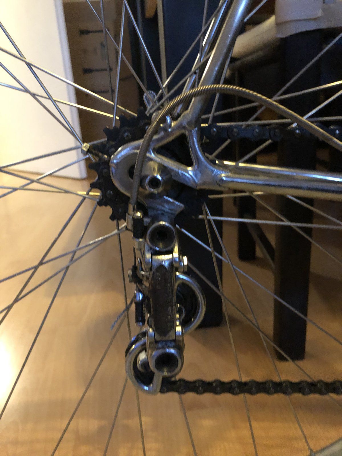

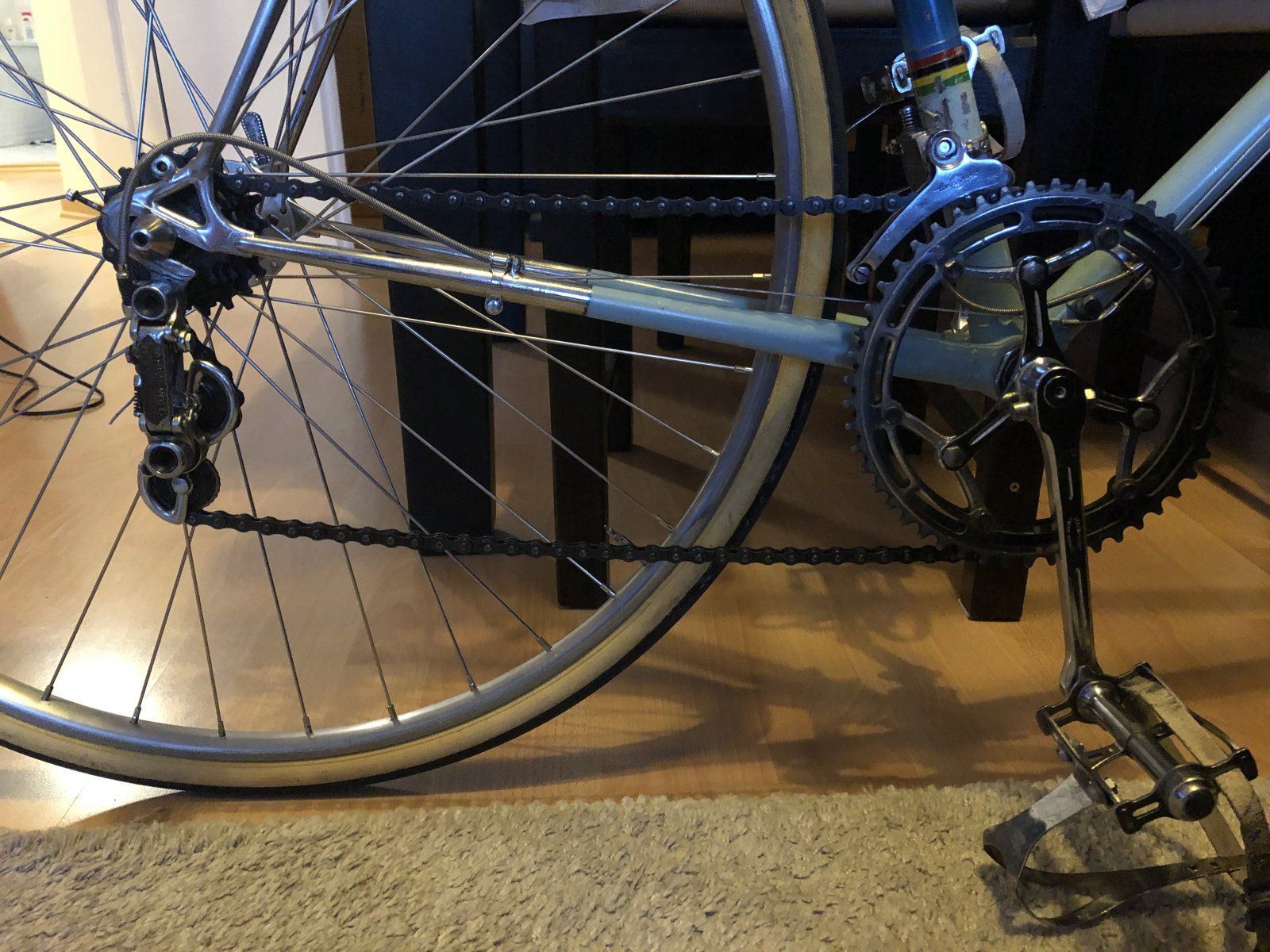

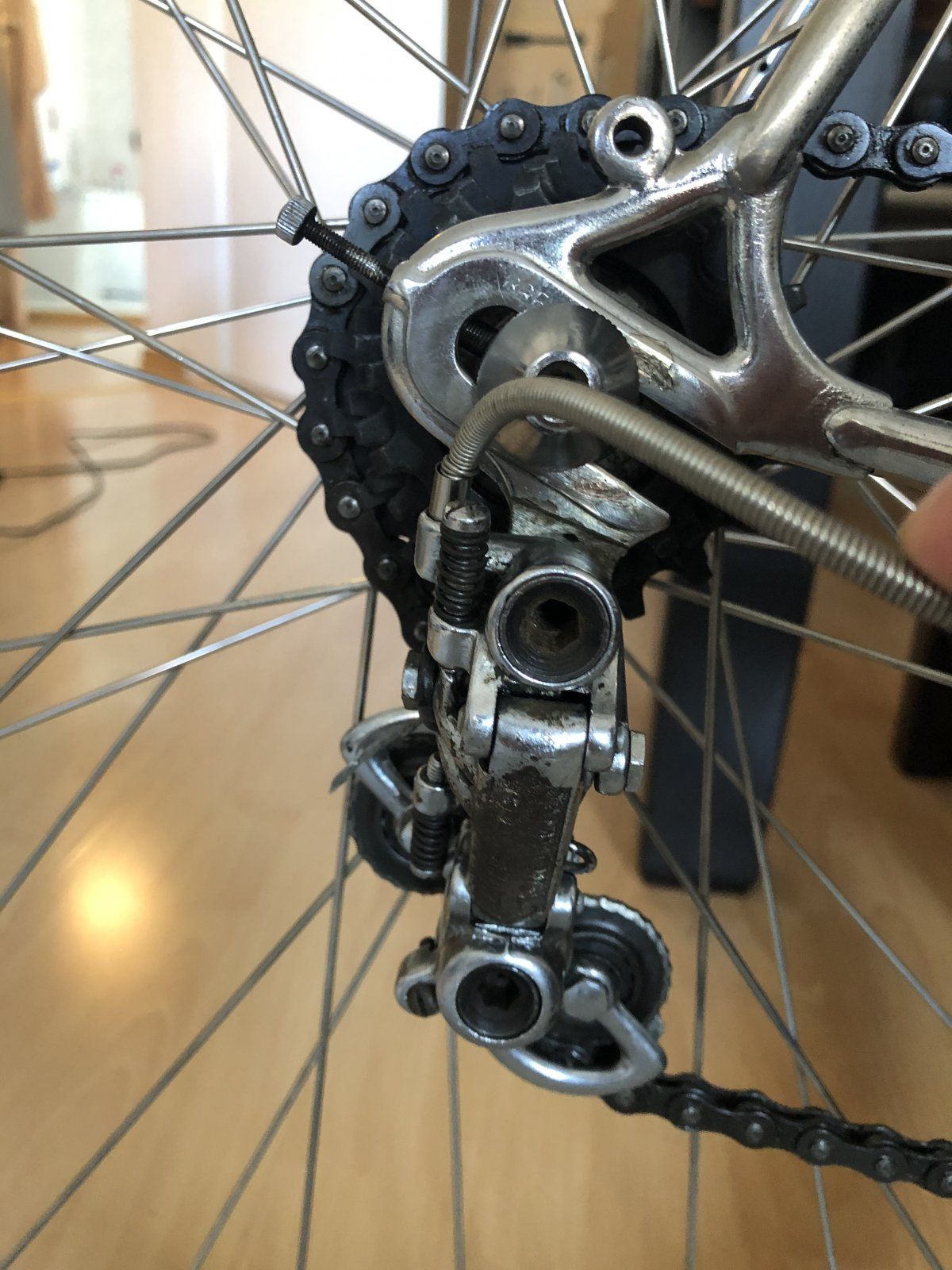

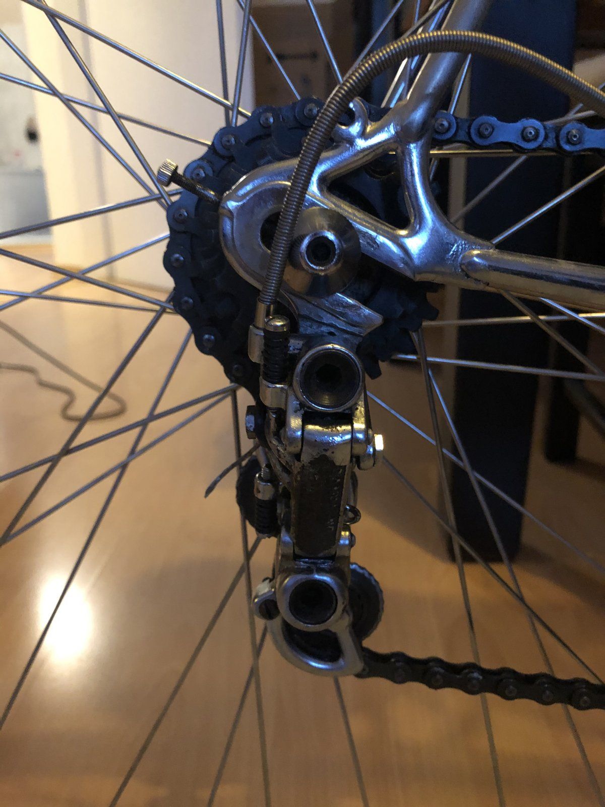

Anhang anzeigen 807894Anhang anzeigen 807895
Klein klein
Anhang anzeigen 807896Anhang anzeigen 807897
zum Wrap:
Dein Parallelogramm vom Schaltwerk steht fast 90° zur Kettenstrebe, wenn Du das flacher einstellen kannst
dürfte das springen aufhören (kann mich evtl. irren, kenne die ollen Campa nicht so gut, im Web müssten Bilder zu finden sein)
Ansonsten hängt die Kette etwas durch, Feder vom Schaltwerk müde? etwas mehr Spannung hilft auf jeden Fall
Jetzt haste so viel gewechselt, das Schaltwerk auch?(nur fürn Test)
mfG
Peter
edit:
was ich da schrieb: "flacher einstellen" ist Quatsch. Der Winkel vom Schaltwerk zur Kettenstrebe ergibt sich aus Kettenlänge und Position des Hinterrades (und Schaltauge, aber das ist ja fix). Also Rad nach hinten, wie Skandsen schon schrieb (Kettenkürzung für arme sozusagen) und Federspannung prüfen/erhöhen
Joo, aber eins geht schlecht....Kette würde ich jedenfalls kürzen.
Wenn es dann immer noch nicht richtig funktioniert, schau die
noch die Federspannung vom GS an, die kannst auch noch ändern.
zum Wrap:
mfG
Peter
jap ist Schon das zweite Schaltwerk
So jetzt habe ich die Endschrauben noch etwas herausgedreht das Rad weiter nach hinten gesetzt, Kette um 2 Glieder gekürzt nun... geht es. die ScheiXX geht. Verrückte Kiste manchmal.
Noch kurz die Fotos
Gross/gross und Ausfallende. Nun noch den Umwerfer neu einstellen, hoffentlich fertig dann.

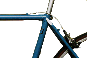

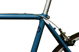

Kurze Frage: mein Filius bekommt an sein Giant Peloton den geraden Lenker vom Vorbesitzer gegen einen Rennlenker getauscht, er wartet schon drauf. Wir haben Saccon Bremsgriffe, die Leitungen müssen als "Öhrchen" verlegt werden.
Gibt es da eine "Faustregel", wie lang die Bremsleitungen sein sollten? Danke für Eure Antworten!
Wurzel aus Schuhgröße mal Geburtsdatum der Mutter durch Länge des P***. =)
Wie soll es denn da eine Faustformel geben können?
Am besten die Bremszughülle testweise verlegen und gucken, dass es nirgends zu sehr spannt (Lenker hin und herschwenken!)
Du willst Knicke etc. vermeiden und immer schöne, gerade Kurven haben.
Mehr Faustformel gibt es mMn nicht..
Im Anhang Bilder davon, wie es hinten an der Bremse aussehen soll (bzw. nicht).
Habe ich hier von irgendwem mal geklaut (Danke!)
Edit: nach meinem Geschmack ist 'medium' schon etwas knapp verlegt. 'long' wäre meine Empfehlung.. short geht gar nicht.. =)
so dass bei vollem lenkereinschlag die züge eine sauber kurve machen, ohne die bremsen zu ziehen.
