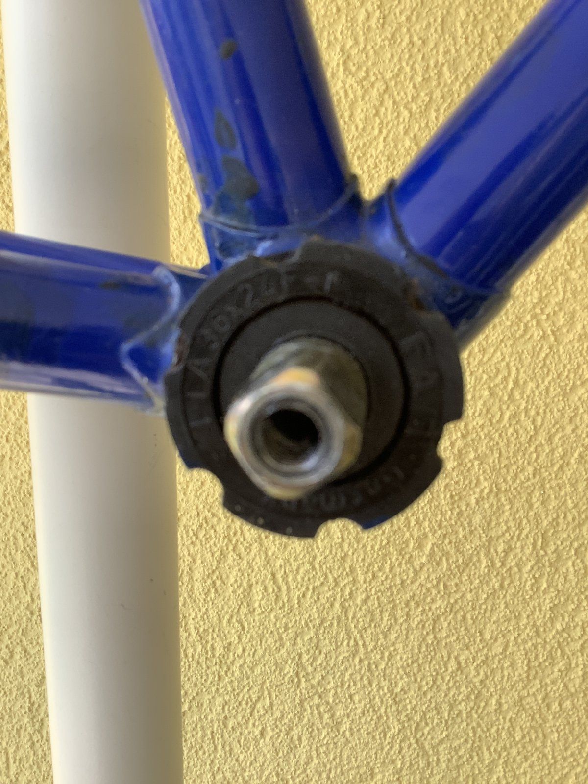

Wie bekommt man ein festgeknalltes FAG Tretlager raus? Gibt es dazu Spezialwerkzeug - mit den blöden Gummikontern klappt das mit dem Standardwerkzeug nicht.
Tretlager muss auch nicht mehr ganz sein - nur raus muss es ?
Da kann man schon ein bisschen Zeit mit verbringen :D … Erstmal mit grobem Werkzeug, Wapuza oder so, versuchen … ansonsten: Großer Hammer, vorher möglichst viele Löcher rundum bohren … Viel Erfolg!
Edit sagt:
Ja, dafür gibt es Spezialwerkzeug.
Original von FAG mit Handgriffen oder z.B. von Cyclus https://www.bike-components.de/de/Cyclus-Tools/Innenlager-Werkzeug-fuer-FAG-p28641/
Das sollte man natürlich zuerst probieren … bin ich von ausgegangen :oops:
Edit sagt:
Ähmm, ja, hmm, ist bestellt...
Ich hatte noch nie mit diesen FAG Lagern zu tun...
Ein FAG.
Das Beste aller Lager.

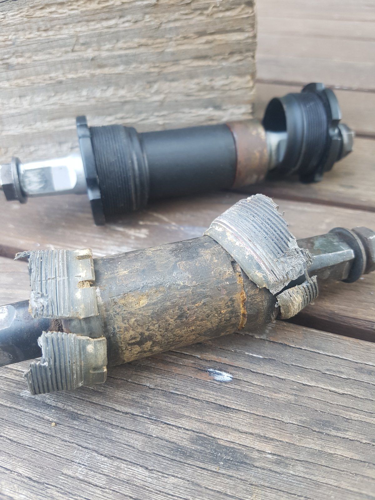

Ich hatte mir auch so ein Werkzeug besorgt. Das eine Lager ging hervorragend raus und beim anderen Fahrrad habe ich mir mit dem Werkzeug die Kunststoffschalen rund gedreht.
Am Schluss half nur noch Warmmachen und herausschlagen. Hat mich einen ganzen Samstagvormittag gekostet.
