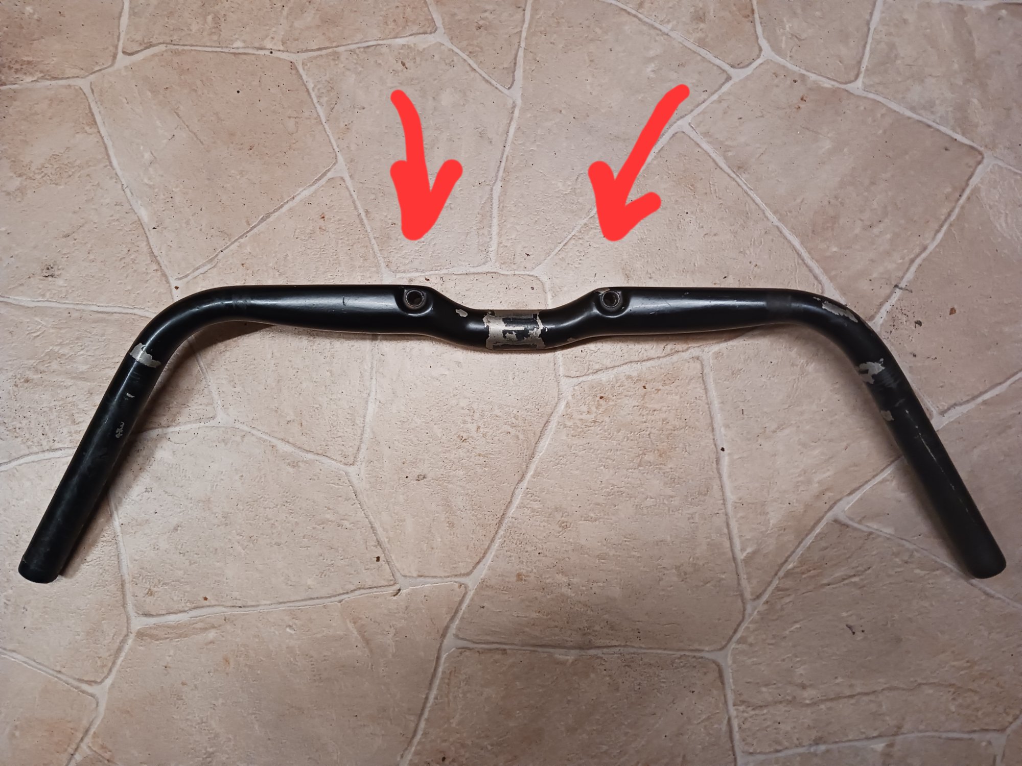

Ich hab mal wieder ein Trekking-Rad vor dem Schrott gerettet und da war dieser merkwürdige Bügel dran. Kann mir wer sagen, was an diesen "standardisierten" Löchern befestigt werden könnte?
Danke

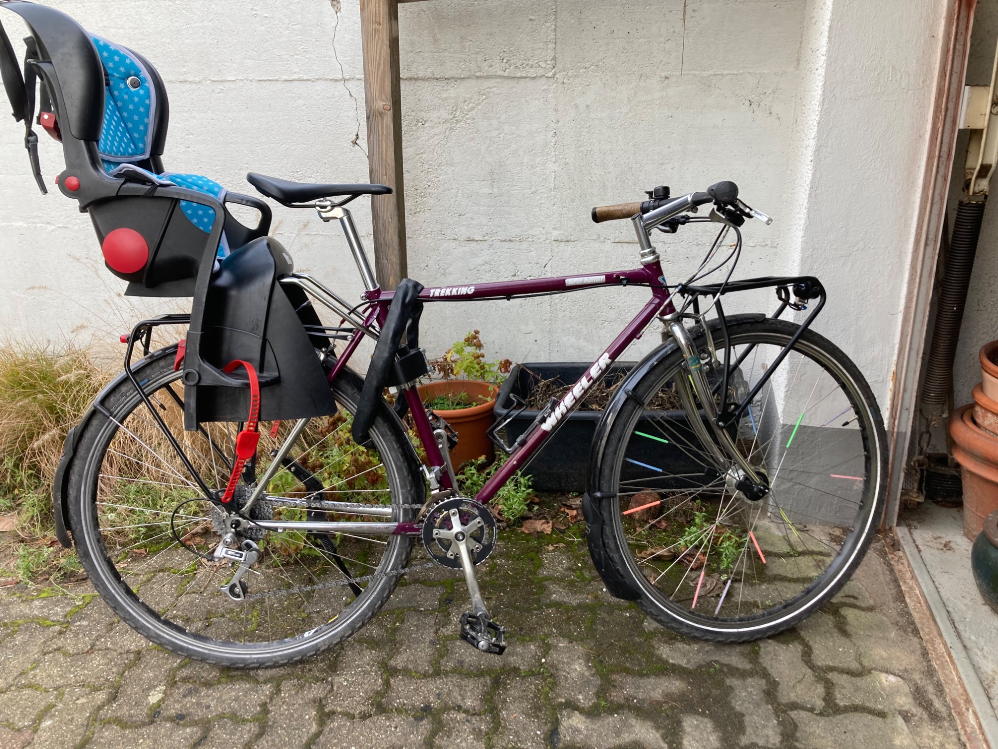

Guten Morgen,
Meine Frau mag diesen stark zurück gebogenen Lenker. Ich finde allerdings das Rad sehr nervös. Könnte es daran liegen, dass die „effektive Vorbaulänge“ durch den gekrümmten Lenker bei 2-3cm liegt?
Danke!
Felix
Selbstverständlich "verkürzt" sich die Vorbaulänge rechnerisch, wenn der Lenker einen "Backsweep" hat (also nach hinten gebogen ist).
Und damit ändert sich auch das "Lenkgefühl" gegenüber einem "geraden" Lenker oder gar einem Rennlenker (bei welchem man ja "nach vorne" greifen muss) und das Ganze fühle sich dann "nervöser" an.
Ich würde mir aber auch mal die Rahmen-/Gabelgeomtrie des Rades ansehen, ob es sich hier eventuell sowieso um einen Rahmen mit steilem Steuerrohrwinkel und geringer Gabelbiegung handelt (was ebenfalls ein Zeichen für ein agiles oder nervöses Fahr- und Lenkverhalten wäre).

Ich habe sogar noch ein Bild von der Seite (wenn auch mit Kindersitz) - an sich sieht mir das eher nach einer nicht zu nervösen Geometrie aus. Mal sehen ob ich einen 1“ gebrauchten günstigen Vorbau mit 150-160mm Länge zum testen finde, sonst eben was schickeres von mtb-kult 😉
Oder ich suche mal mehr was Richtung Moustache-Lenker…
Mit dem weit hinten montierten Sattel und womöglich Kind im Sitz ist nicht so viel Last auf dem Vorderrad, das macht es auch wendiger...
Sehe ich genauso, da fehlt Gewicht auf dem Vorderrad. Wir haben das gleiche Rad hier. Es ist mit einem geraden Lenker und ohne Kindersitz schon sehr hecklastig. Mit so eine Lenker entlastet man das Vorderrad nochmal um einiges. Wendiger wird es dadurch jedoch nicht, nur nervöser.

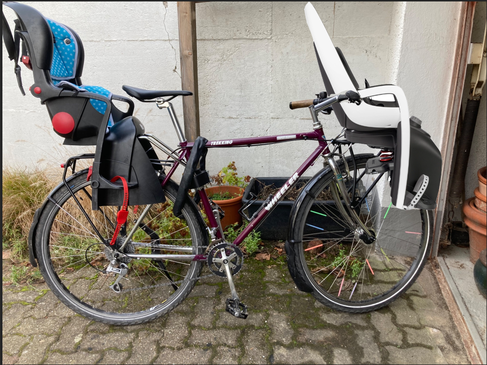

Ein Kindersitz vorne würde das Problem vermutlich auch lösen (dann natürlich das hintere weg)
So:
Bild ist von @DaRav geklaut.
Danke für die Anmerkungen - der Sattel kam nach dem Bild weiter vor, das war nur mal ein Test. Aber nichtsdestotrotz fehlt wohl auch Gewicht vorne.
Zweites Kind ist unterwegs 😁. Sitz vorne habe ich unabhängig davon auch schon überlegt. Mal sehen. Und vorne vielleicht so ein Specialized Pizza Rack für Taschen vorne.

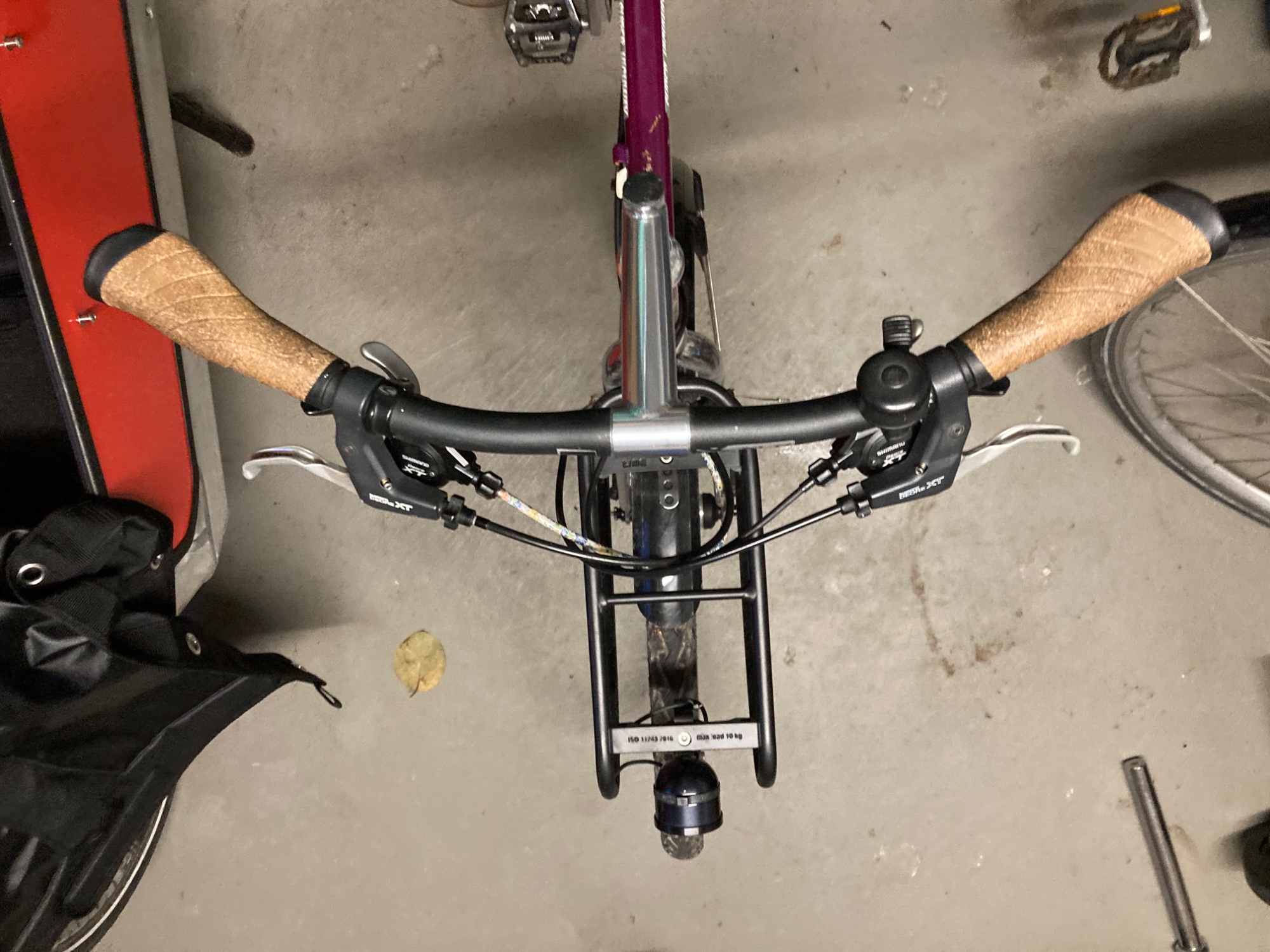

Den hier haben wir auf dem Rad, keine Ahnung wieviel Grad das sind.
https://www.ebay.de/itm/395918205998
Montiert schaut es so aus (wobei ich jetzt nicht weiß, wie breit unserer ist):

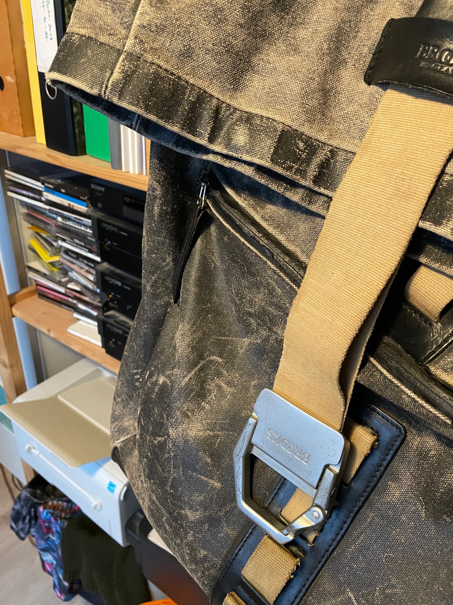

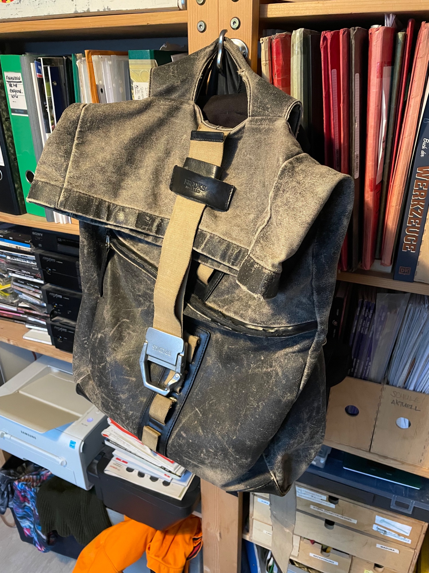

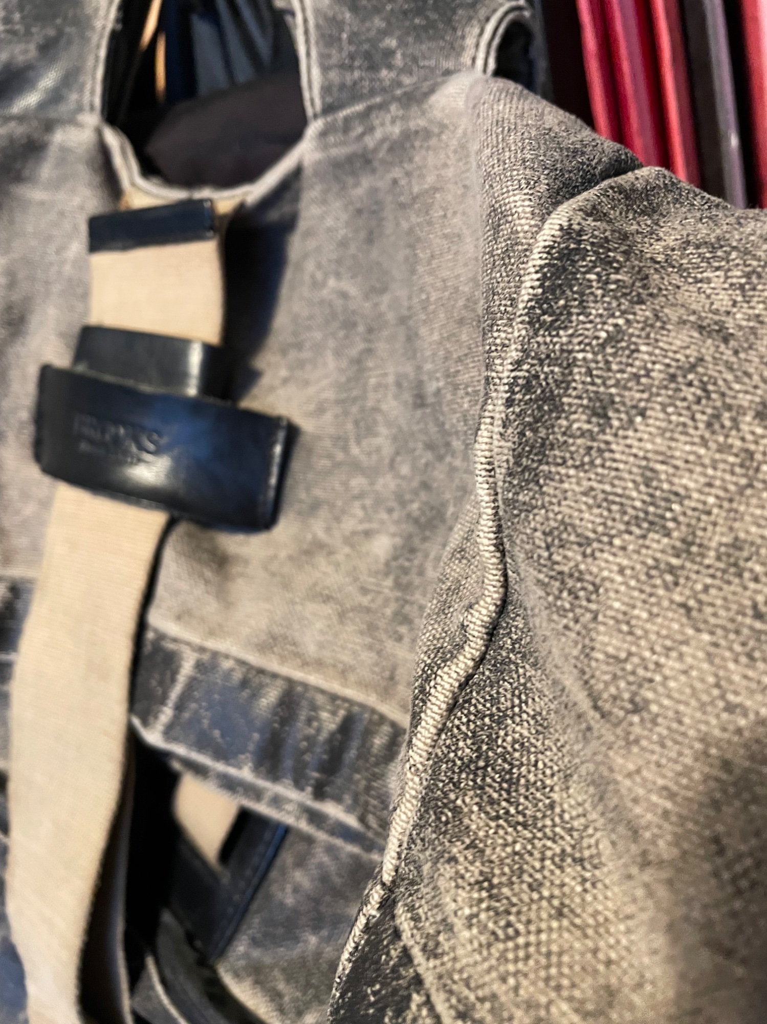

Habe hier einen schönen aber sehr gelebten Brooks Rucksack. Würde ihn gerne wieder etwas aufhübschen.
Das Material ist Textil, keine Ahnung, was genau.
Hat jemand eine Idee, wie man die dunkle Farbe wiederherstellen könnte?

Mal was anderes-
Die dunkle Farbe wieder herstellen wird nicht möglich sein. Vermutlich ist es gewachster/geölter/beschichteter Canvas (Baumwolle). Kannst du nur gut sauber machen und so weiter nutzen. Evtl. noch neu wachsen ,sofern es gewachst ist, dann würden es etwas nachdunkeln aber auch nicht gleichmäßiger werden.
Das ist halt natürlich entstandener Vintage Look. Wird sogar vom Hersteller so beworben -> https://www.brooksengland.com/en_eu/pickwick-cotton-canvas.html
Neu Färben kannst du bei beschichteten Sachen vergessen. Wirklich hübscher wird das nicht mehr, dann lieber ungeschminkt nutzen.

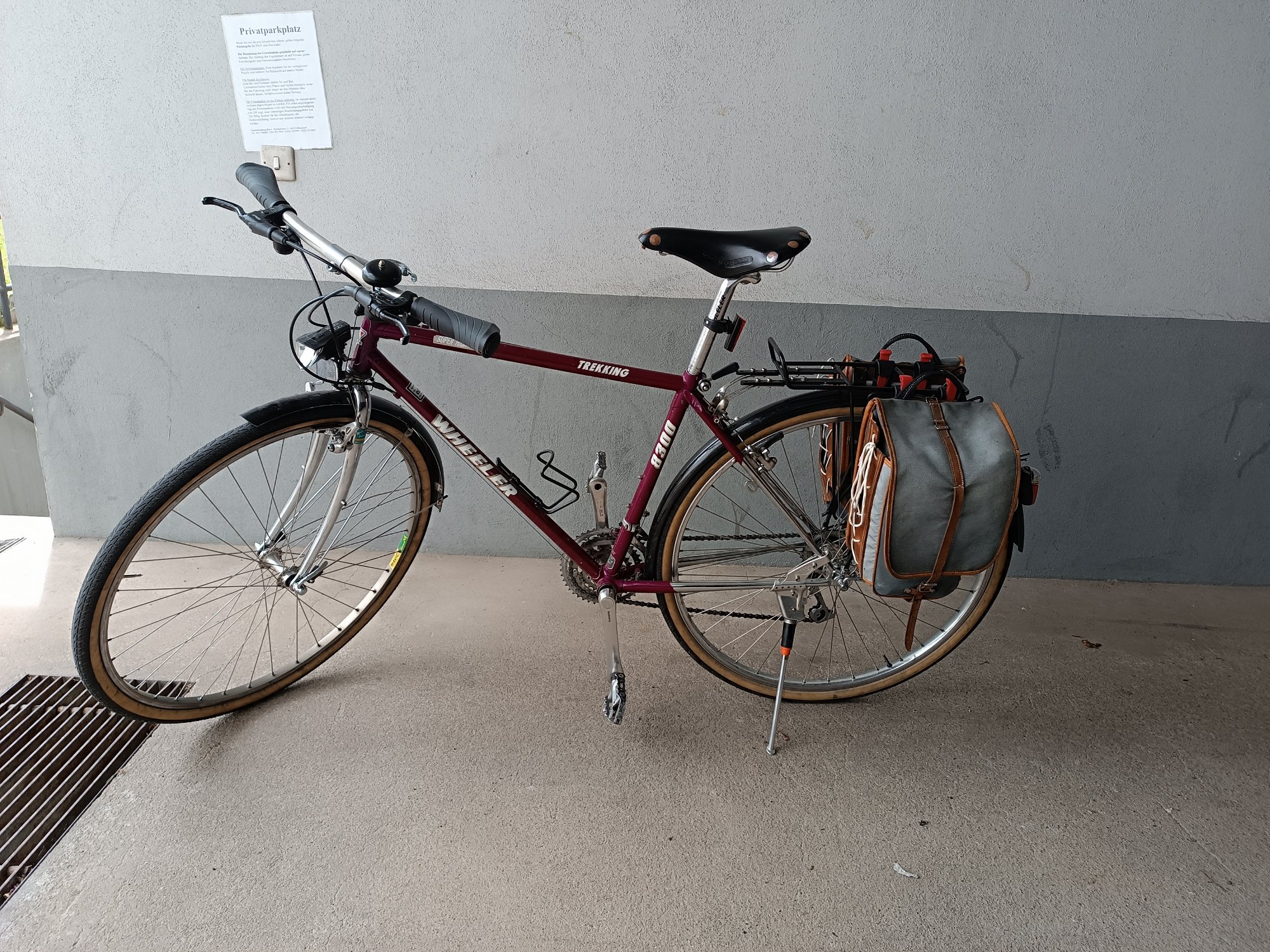

Meine Berthoud Taschen am Rad weiter oben sind auch natürlich gealtert.
