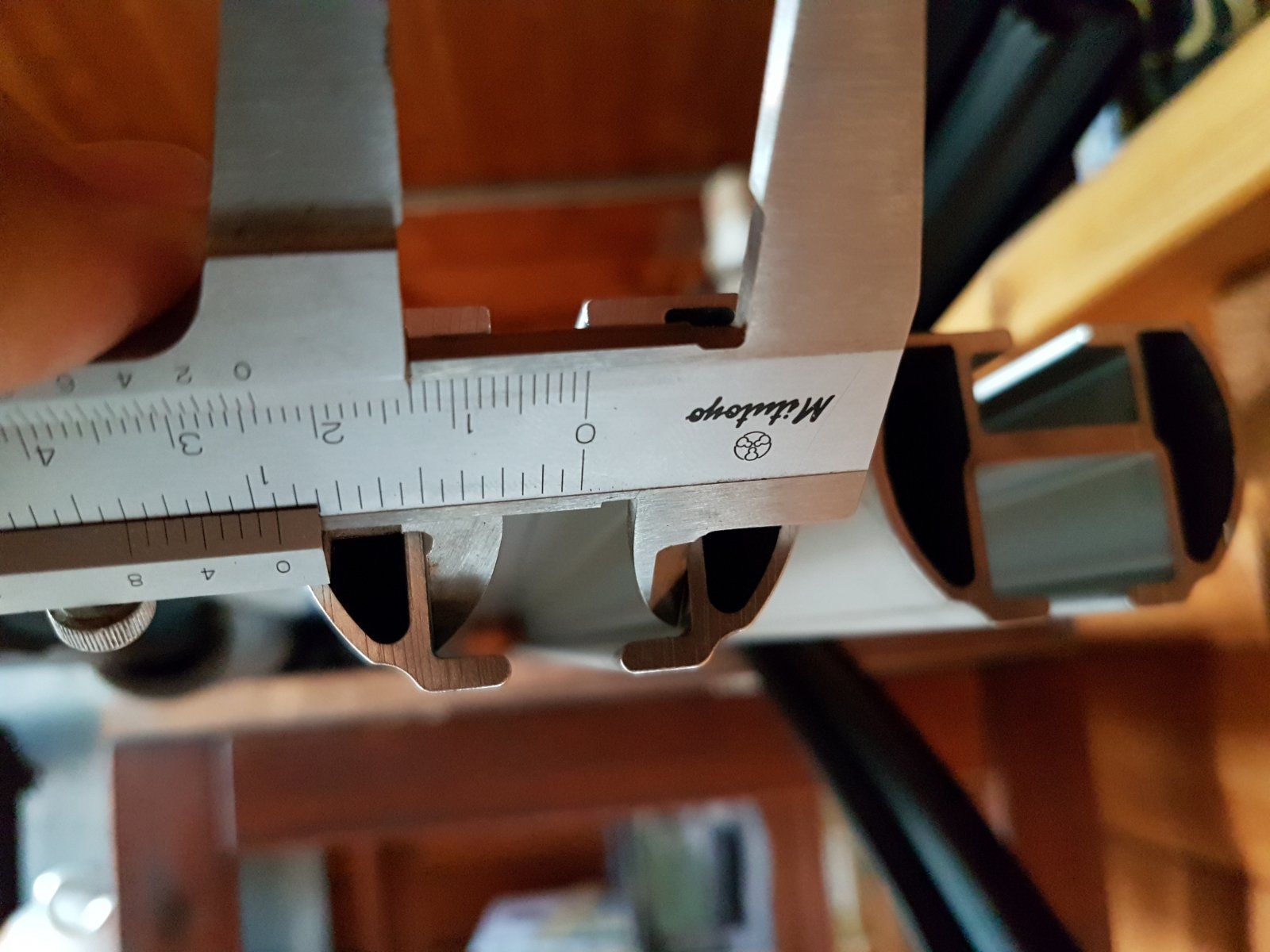

Moin,
für einen Dachgepäckträger suche ich Nutensteine in ungefähr 18x20x4 mm und M6.
Zölzer verwendet im System durchgehend M8 (sinnvoll).
Der Atera Fuß, den ich montieren will, hat aber nur M6.
Damit suche ich das Gezeigte, aber eben in M6 statt M8.
Hier der verwendete Holm.
Der Nutenstein darf bis zu 22mm breit sein. Die Länge ist egal (Zölzer verwendet 20mm). Es sind 16mm Höhe vorhanden.
Das Material ist 3mm dick. Falls man einen T-Nutenstein verwenden würde, müsste das Maß <3mm sein.
Das vorhandene Material in 18x20x4 (aber leider M8 statt M6).
Hat jemand eine Bezugsquelle? Ich finde praktisch nur T-Nutensteine.
Der gezeigte Stein ist Edelstahl.
Ich brauche nur 4 Stück.
Sowas?
