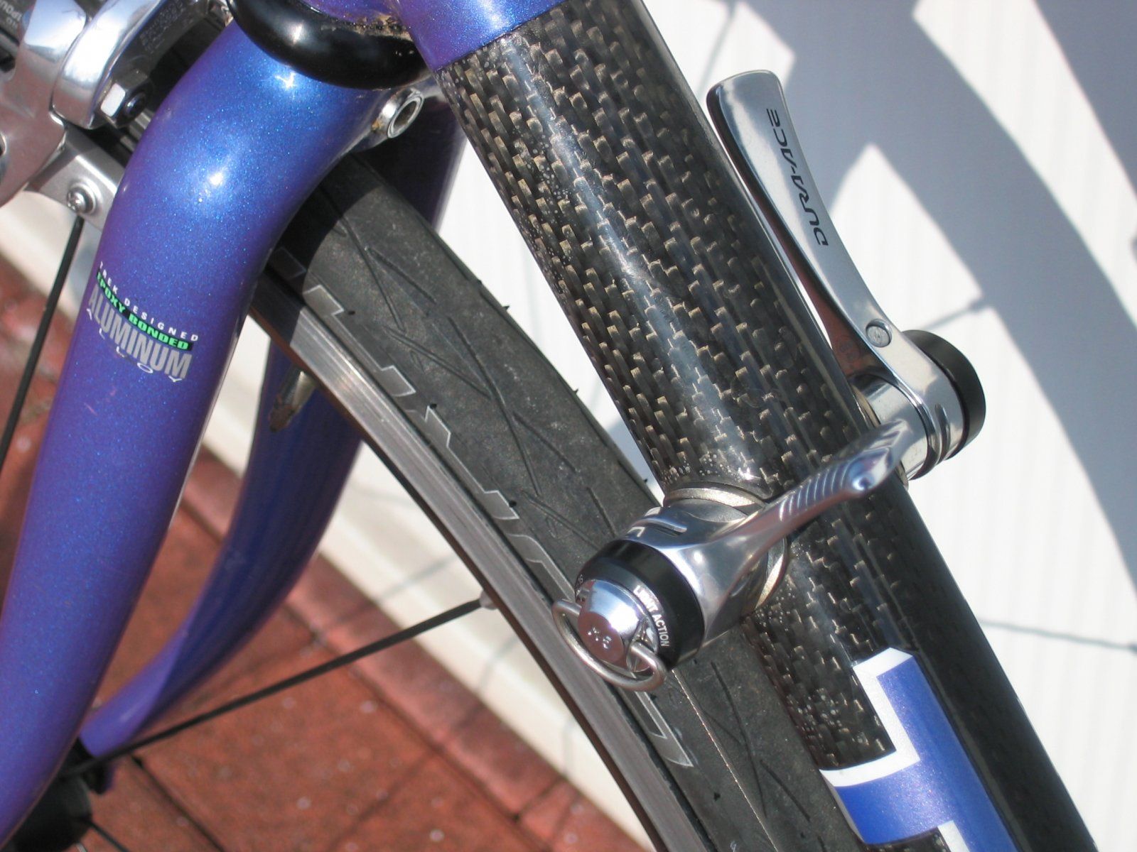

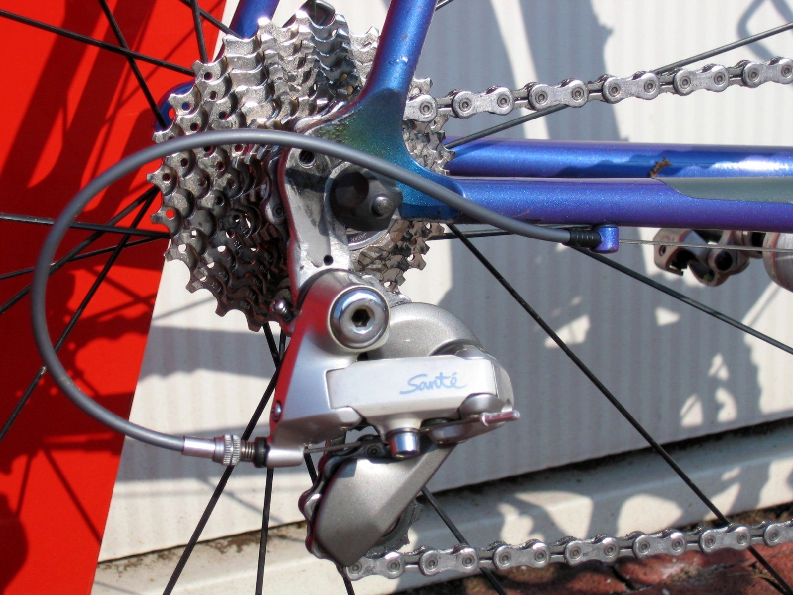

Beispiel
Schalterei DA 10s, HR 10s, Schaltwerk Sante 6/7s tuts, Umwerfer FD-5700
Gruß ...
Dann müßte die Santé-Schaltung wiederum eine andere Geometrie als spätere 8fach-Schaltwerke Ultegra und 105 haben. Also bleibt: im Einzelfall einfach ausprobieren, ein anderes Schaltwerk kann @Hexer immer noch besorgen, die kosten ja keine Unsummen. An meinem Zweit-Cadex hatte ich ein 9fach DA-Schaltwerk mit einem 10fach Lenkerendschalter verwenden wollen-das ging ums Verrecken nicht. Egal wie ich die Schaltung einstellte, irgendwo hakelte es immer.
Ist wurscht. Nur die DA 74xx waren anders. Ansonsten lassen sich alle Rennteile bis 10-fach mischen, es muß nur der richtige Kranz/Kassette zum Schalter sein. Bei MTB-teilen bis 9s

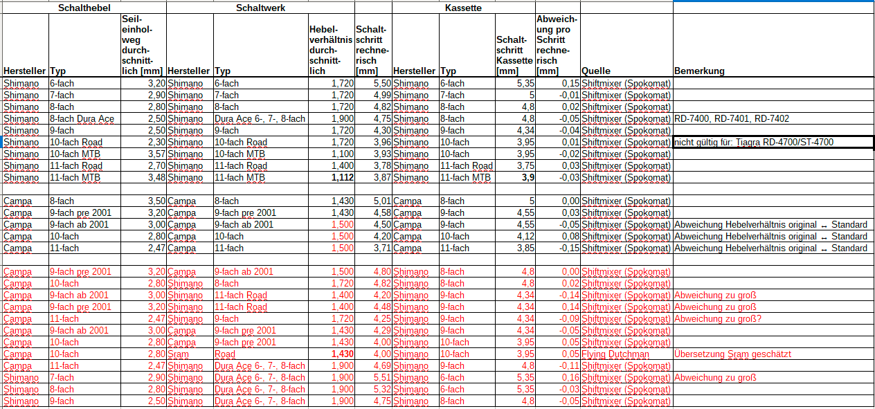

Fast richtig:
Tiaga RD-4700/ST-4700 ist nicht kompatibel zum Road "Rest".

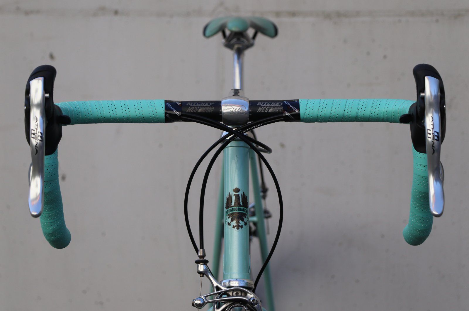

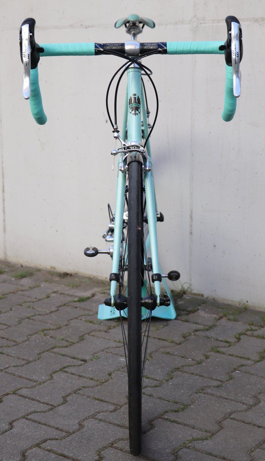

Züge vorm Steuerrohr kreuzen und unterm Unerrohr nochmal.
Oha, hast du ein Beispielbild parat? Danke.
Jagwire Mini Tube Rahmenschützer finde ich am besten und unauffälligsten. Gibts in schwarz, rot und transparent. Teuer aber vll. hat ja der Radladen in der Nähe größere Vorräte oder was übrig. Tipp: die Dinger sind zwar schön elastisch, weich aber regelmäßig sauber machen hilft. Sonst scheuern daran anhaftende Partikel den Lack doch noch an.

Genau das-und zumindest laut Kompatibilitätsangaben von Shimano war nur die 8fach Dura-Ace kompatibel mit 9fach Schaltern.
Nein. 9-fach Schaltwerke sind natürlich auch offiziell kompatibel zu 9-fach Schaltern. ;) Und praktisch alle Road Schaltwerke bis 10fach bis auf RD-740x und RD-4700 und auch alle MTB-Schaltwerke bis 9-fach.
Wie kommst Du zu dieser falschen Folgerung?
Das bezog sich auf die Kompatibilität von Shimano 8fach Schaltwerken-von diesen sollte nur das 8fach Dura Ace mit den neuen 9fach Schalthebeln in Verbindung mit einem 8fach Kranz (da wiederum Gruppenzugehörigkeit egal) kompatibel sein.
Weil das abgebildete Schaltwerk ja offensichtlich mit den DA-Schalthebeln funktioniert, müßte es also-anders als andere Nicht-RD 74XX Schaltwerke- von der Geometrie identisch mit Dura Ace sein. Es sei denn :idee: -bei 10fach wurden die Geometrien wiederum geändert-was das Nicht-Funktionieren der 10fach Lenkerendschalthebel in Verbindung mit der 9fach Dura Ace-Schaltung an meinem Zweitrenner erklären würde. Da hatte ich dann kapituliert
und ebenfalls Campa drangeschraubt. Eigentlich schade-bei der Gelegenheit wollte ich endlich die wohl schönste Vierkantkurbel überhaupt aus dem traurigen Kartondasein entreißen- die FC-7410. Tja-das war halt nix.
