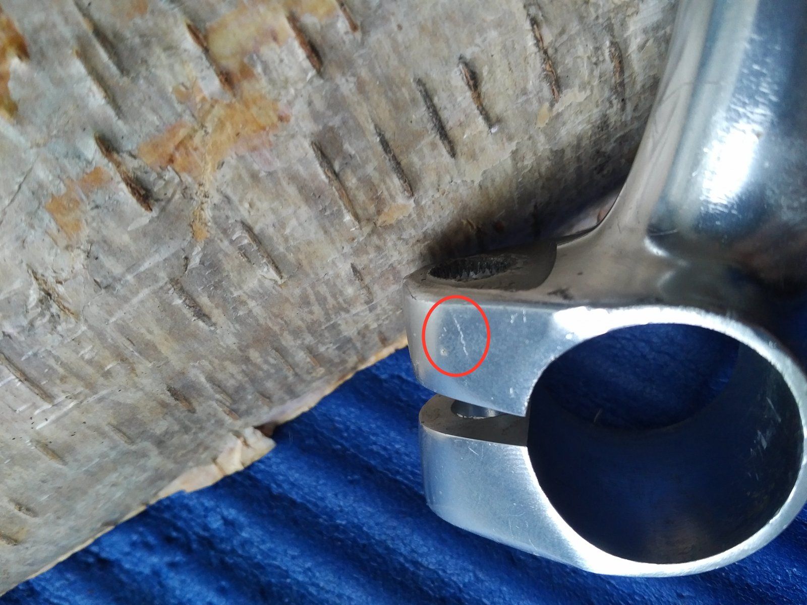

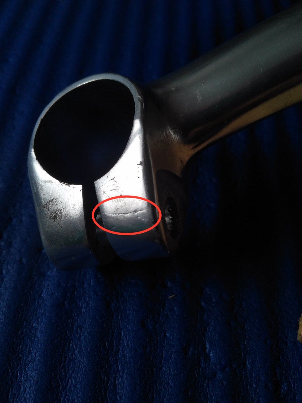

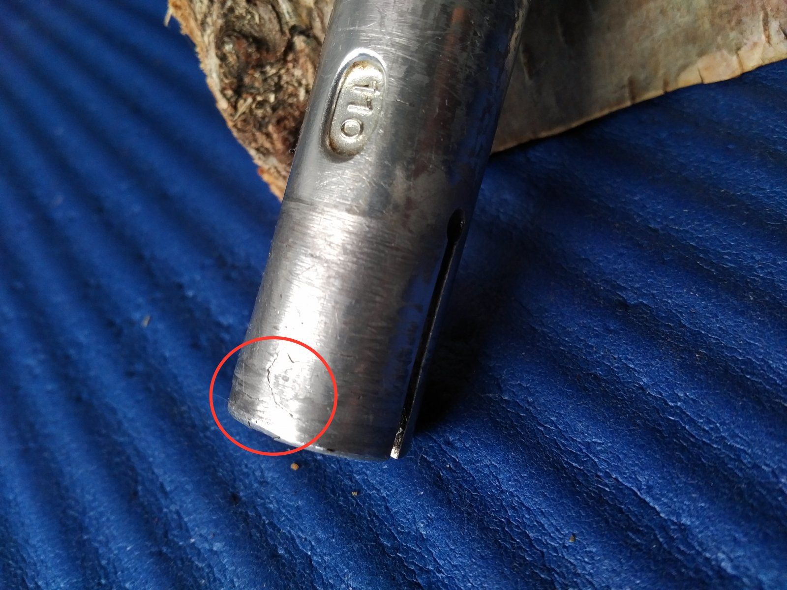

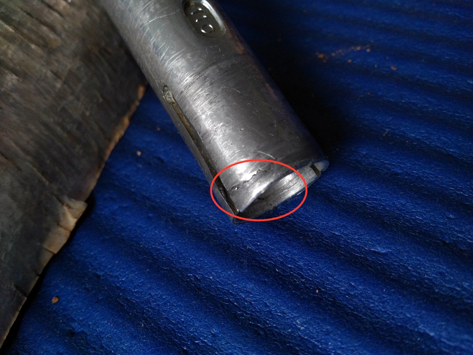

Zunächst nur zur Eurer Beruhigung: Den Vorbau werde ich schon wegen der Risse an der Lenkerklemmung nicht mehr verwenden (und auch nicht weitergeben;)).

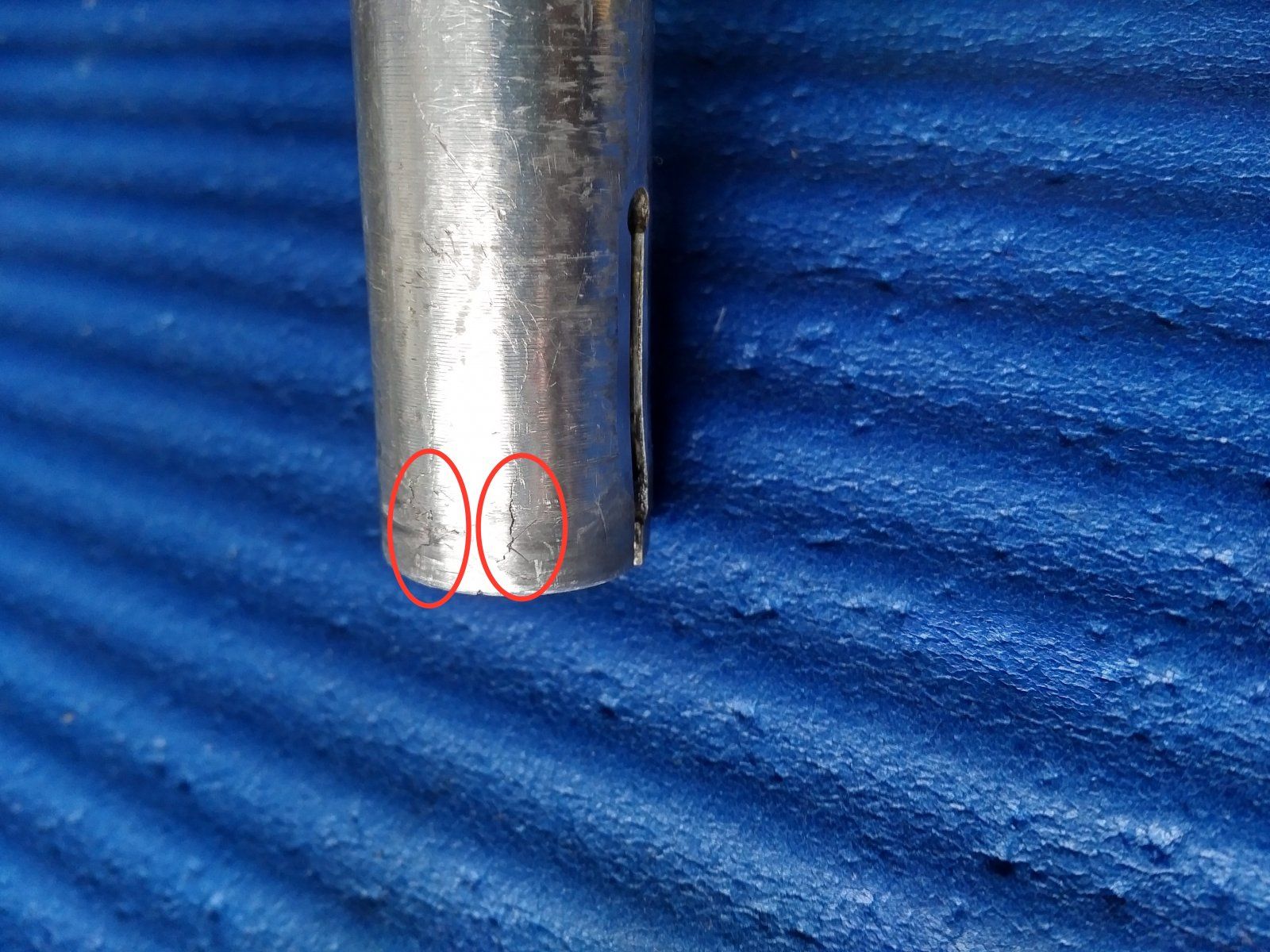

Aber was mich aus Neugier interessiert, ist etwas anderes: Wenn es nur dieses Gebrösel an der Gabelschaftklemmung gäbe,...
... könnte man dann mit Absägen und wenig Vorbauauszug noch was retten? Sollte man auf weitere Bröselneigung schließen und entsorgen? Oder müßte ein zu kurzer Schlitz ohnehin an anderer Stelle zur Rißbildung führen?

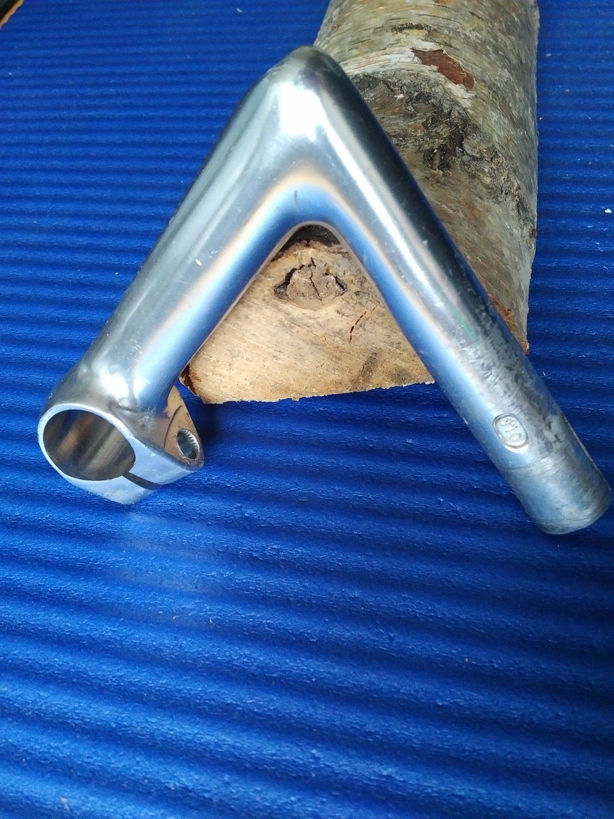

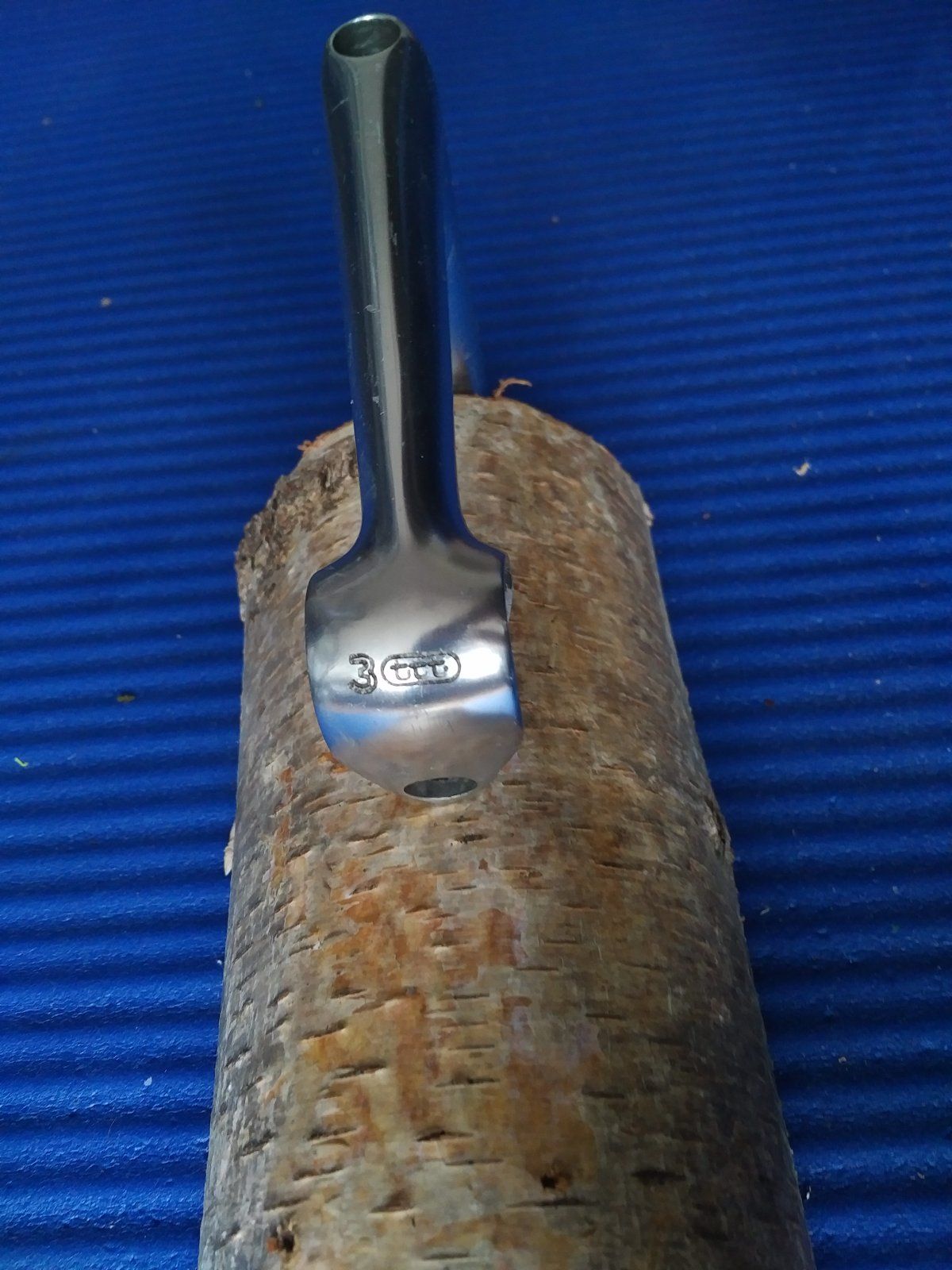

Und wenn Ihr gerade ohnehin schon dabei seid: Was für ein Modell habe ich da und suche ich nun?
Danke!
Anhang anzeigen 827892Anhang anzeigen 827893Anhang anzeigen 827895
Anhang anzeigen 827898Anhang anzeigen 827899
Danke!
Die Risse unten am Schaft kommen m.E. von einem zu stark angeknallten Konus , da lag der Schaft im Gabelschaftrohr zwar an , aber wurde quasi durch denselben gesprengt , der Druck auf das Alu hat das einfach zerquetscht , und evtl. auch das Gabelschaftrohr ausgebeult .
So erkenne ich das .
Die Inbusschraube zum festziehen ( M8 ) mit ordentlich schmackes festgezogen und fertig ist der Salat oder so .

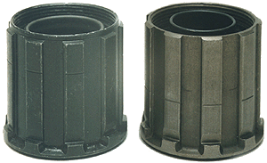

Das habe ich mir gerade mal durchgelesen und bin dabei über einen Hinweis gestolpert, den ich schon öfter gehört/gelesen habe; dass man auf einem 8fach Freilaufkörper kein 11er Ritzel montieren könne bzw. solle. Genau das habe ich allerdings gemacht, seit es das 11er Ritzel gibt-bis heute. Für mein Erstrad habe ich zwei Laufräder, ein Specialized Trispoke, an dem ein Ultegra 8fach Freilauf montiert ist, und eine HED 3D-Scheibe (Trispke mit verschlossenen Löchern) mit einem ähnlichen Freilauf. Auch hier hatte ich zunächst 9fach, später 10fach Kassetten montiert, jeweils mit 11er Abschlussritzeln. Was genau soll denn passieren, wenn man da 11er Ritzel montiert?
Du brauchst für ein 11 fer einen kleineren Abschlussring sonst reitet die Kette auf.
Für das 11er braucht man einen Freilaufkörper wo die Nuten nicht ganz bis zum Ende gehen wie der linke auf'm Bild. Sonst kann man das 11er Ritzel nicht weit genug aufschieben. Nennt sich HG-C. Ich weiß nicht ab wann es genau 11er Ritzel für HG gab, denke aber das hat nichts mit der Anzahl Gangstufen zu tun.
Ach so. So wie der linke sieht nämlich der Freilauf an der Scheibe aus, da ist ein normaler 8fach mit den Gewindekerben nachtäglich etwas abgedreht worden, ich vermute von HED. Am Trispoke war der Freilauf vom Vorbesitzer wohl versuchshalber gewartet worden, und das war schiefgegangen, zumindest konnte man auf der Rückseite einige Kugeln in einem Lager herumkullern sehen, und normalerweise ist da ja alles zu. Den habe ich dann am Rollenrad montiert, und den dortigen neuwertigen 8fach Ultegra-Freilauf ans Laufrad montiert. Das Trispoke hatte auch nur 150 Euro gekostet. Das 11er greift auch noch ganz gut, wenn es nicht ganz aufgeschoben ist, und der Abschlussring hat ein etwas längeres Gewinde, meine ich. Nun ist es sicher auch so, dass ich mit meinen aktuell knapp 60kg wohl auch bei Volllast bergab nicht genug Kraft aufbringe, etwas zu beschädigen.
