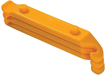

Ich habe folgende Frage, es gibt ja durchaus Reifen die sich auch daheim nur mit viel Überreden und mit Flucherei montieren lassen. Bei mir z.B. Vittoria Rubino. Ich fahre die Reifen sehr gern, habe aber immer ein mulmiges Gefühl. Wenn ich da unterwegs eine Panne habe, wie bekomme ich dann den Schlauch gewechselt.
Habt ihr da Tipps, welche Reifenheber man mitführen kann die dann auch etwas taugen und nicht gleich sterben...
Ich benutze gern die von Crankbrothers.

Mein Tipp: Nicht am Werkzeug für unterwegs sparen. Im Zweifelsfall ist es bei einer Panne dunkel, es regnet, du hast kalte Finger und du bist eh schon spät dran. Und dann musst du dich auch noch mit minderwertigem Werkzeug abplagen? Nein danke. Schlechtes Werkzeug zuhause in der warmen Werkstatt ist schon schlimm genug, aber unterwegs geht das gar nicht.
Sprich: Weg mit dem Multitool, den Reifenhebern aus dem Pannenset, der billigen Minipumpe. Statt dessen überlege dir genau (anhand deines Rades), welches Werkzeug du unterwegs brauchst, und stecke das beste davon, das du hast ein, auch z.B. den oben gezeigten Reifenheber! Wenn du dich auf das nötige beschränkst, nimmt das auch nicht zu viel Platz weg.

Was ist an dem Ding so besonders? Braucht man wirklich nur einen davon?
Zur Montage und Demontage eines Fahrradreifens habe ich noch nie zwei Reifenheber benutzt. Wie schafft man es, zwei zu benötigen ? Kann mir das mal jemand zeigen ? Dieses Crank-Dingsbums braucht auch kein Mensch.

Hast du schon mal tubeless-Reifen aufgezogen? Da sind auch drei (extrem stabile) manchmal gar nicht schlecht. Normale Faltreifen ziehe ich auch ohne Reifenheber auf und mit einem ab. Bei sehr strammen Reifen ist ein Zweiter, den man an der Speiche einhakt hilfreich.
An den Dingern ist eigentlich nix besonderes dran, mein Kumpel hat die im Fahrradladen im Einsatz und da bekomme ich die bei Bedarf. Einen "normalen" Faltreifen bekommt man damit locker gewechselt, wie mit jedem anderen Heber auch, wie @Bianchi-Hilde schon geschrieben hat, sind die Tubeless Reifen echt eng und das Gummi rutscht keinen Millimeter freiwillig...
