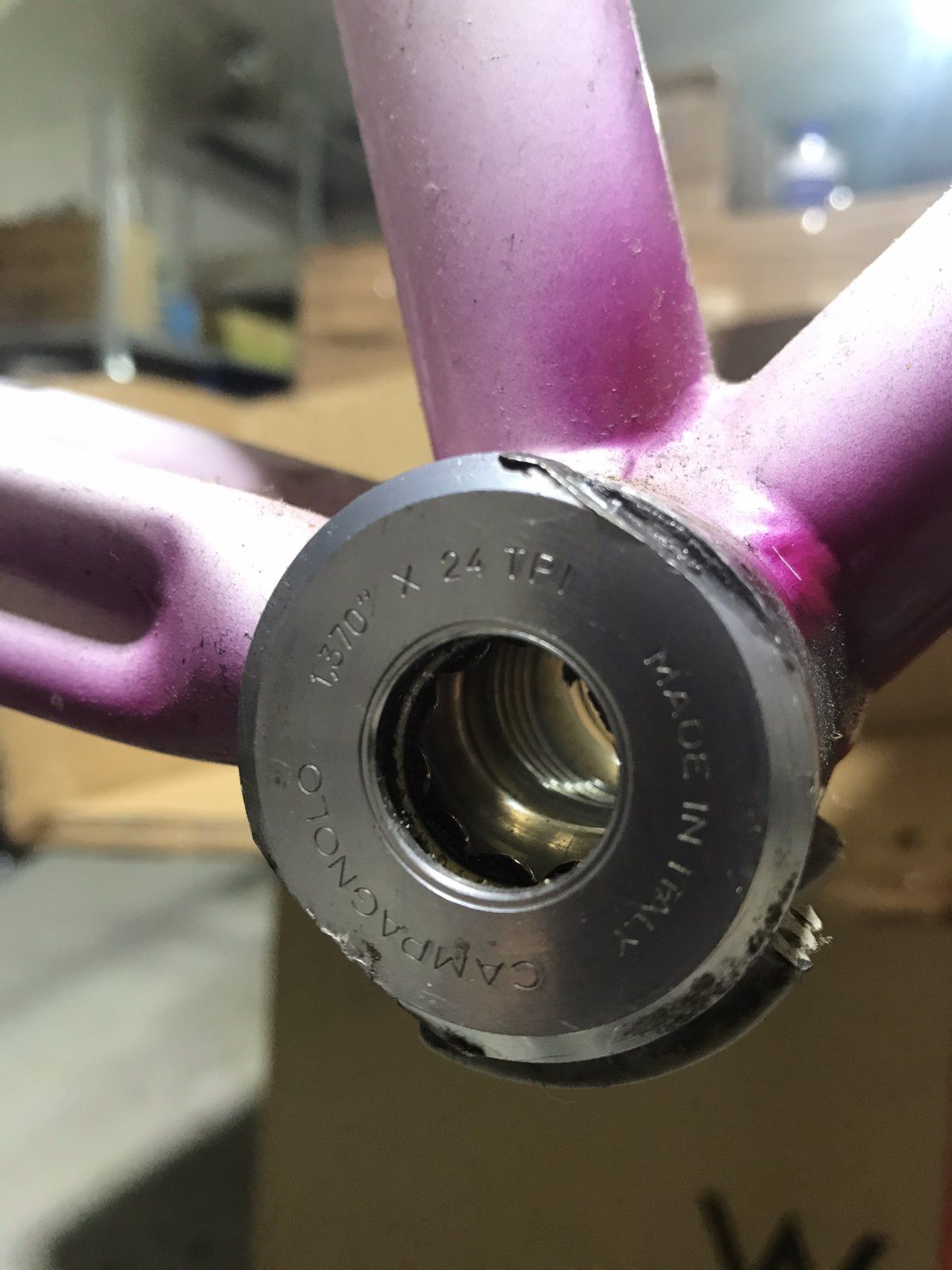

hallo in die runde, die fach- und sachgerechte demontage von lagerschalen ist ja ein thema für sich. ich habe eine campa-schale rechte seite 1.370 x 24 tpi in einem motobecane record um 1990 rum. der vorbesitzer hat da auch schon einiges versucht. weiß jemand mit sicherheit, in welcher drehrichtung ich die schale herausdrehen kann? das aluminium ist nicht besonders stabil. hat jemand selbstbaulösungen die über sheldon brown lösung hinausgehen? danke vorab
Die Lagerschale wird im Uhrzeigersinn demontiert. Da wurde mit falschem Werkzeug gearbeitet, so daß es jetzt noch schwieriger werden kann, die Lagerschale herauszubekommen. Am besten ist das gute alte VAR-Werkzeug. Ein gut sortierter, alteingesessener Radladen hat soetwas. Da hingehen und nicht weiter verschlimmbessern.
Es handelt sich übrigens mitnichten um "Aluminium". Die hochwertige Lagerschale ist - entgegen Deiner Annahme - im allgemeinen sehr widerstandsfähig. Rohe Kräfte bzw. die erkennbar nicht fachgerechten Demontageversuche haben dieses Ergebnis verursacht. Das Material kann dafür nichts.
