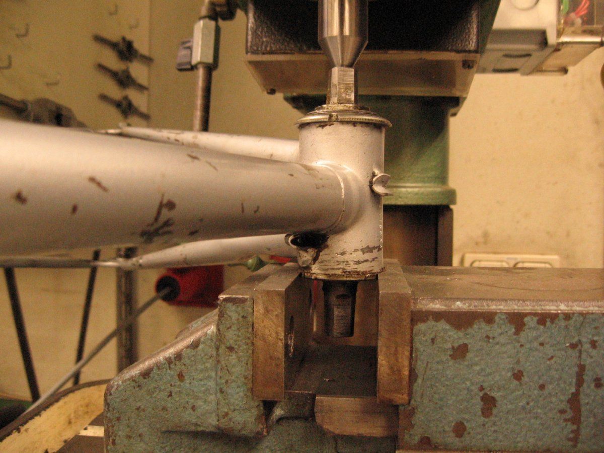

Idealerweise macht man das so...
Die Ronden stammen von einem IKEA Schneidbrett. Mit dem Dosenboher für Deckenspots lassen sich die Scheiben wunderbar herstellen.
Damit kann der Schlüssel nicht mehr abrutschen.
Bei der linken Schale spannt man halt den Hakenschlüssel ein.
Wenn du den zweiten "Rondo" (?) kleiner machst, sodass er innen gegen die Lagerschale hält, kannst du auf das Lösen der Schraube beim Losdrehen verzichten und das Ganze am Stück ausdrehen.

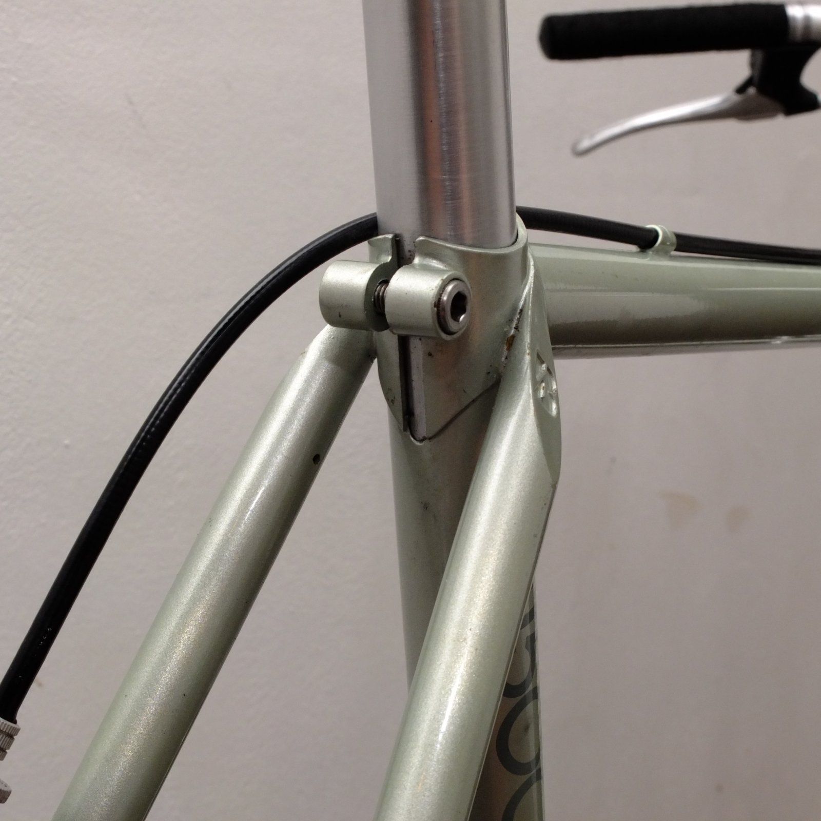

Ja , dann ist doch einfach die Stütze zu dünn , was soll sonst sein , schmirgel doch mal den Farbnebel und Rostansatz da raus und mess doch mal .
Bei einer passenden Stütze sieht die auch mit Klemmschraube fest genau so aus .
So sieht es bei meinen Rädern sonst auch aus. Beim Erik habe ich jetzt nochmal gemessen und komme auf 27,3. Und ja, die Stütze wackelt leicht hin und her, wenn die Klemmschraube raus ist.
Nun, wie weiter? Coladose als nächster Versuch.
Schade, an sich bin ich sehr gern mit dem Rad gefahren. Ich könnte natürlich auch einfach einen anderen Rahmen mit den Teilen aufbauen. Aber das Erik kann ich ja dann guten Gewissens nich weiterverkaufen....
Viele Grüße.
Viele Grüße.
nimm es sportlich, geh auf die jagd nach ner 27,4er und dann entweder: reibahle oder schleifpapier...

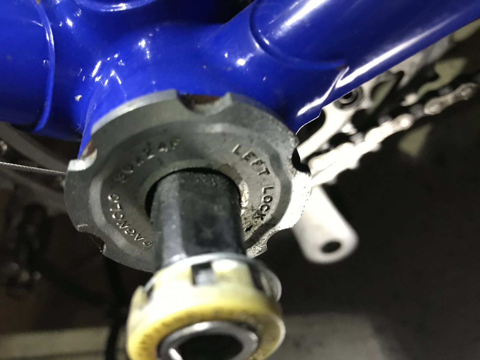

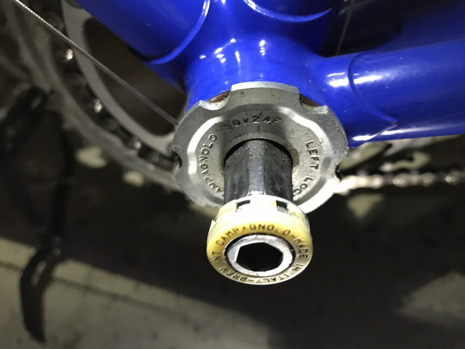

wieder mal ne Laienfrage:
Wenn ich ein BSA-Innenlager habe, aber ITA brauche: kann ich dann einfach die linke Schale des ITA-Lagers nehmen und für das BSA-Lager verwenden?
Italienisch ist im Durchmesser etwas größer, meine ich. Um welches Lager dreht es sich denn, vielleicht hat einer das passende über.
