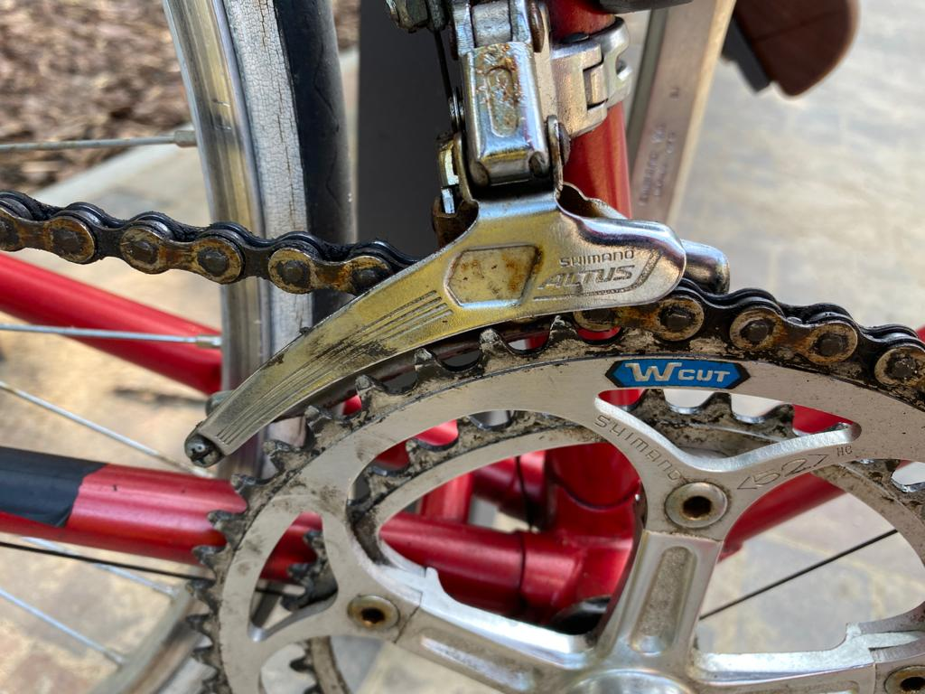

Helfen diese Akkuschrauberaufsätze auch beim Polieren von Edelstahl und/oder Aluminium (in Kombination mit Autosol Aluminium) ODER nur bei Lack (oder sollte ich damit tunlichst dem Lack fernbleiben)?
Vielen Dank an die Experten!
Also ich sitze lieber 1 bis 2 Stunden länger da und poliere die Teile von Hand. Ist ja Hobby. Also habe ich Zeit, kann mir erlauben ineffizient zu arbeiten und letztlich denke ich auch, habe ich dabei mehr Gefühl und ein Auge drauf, denn man kann Teile oder Lack auch kaputt polieren.
Geht beides.
Zwei Sachen aber:
Du solltest pro Kopf immer bei einem Material bleiben.
Ein Kopf, der Alu poliert hat, hat jede Menge abgeschmirgelte Alupartikel in der Oberfläche eingebettet.
Damit auf Lack zu gehen, ist keine gute Idee.
Auch verschiedene Metalle ist nicht ganz ohne.
Saubermachen klappt nicht; das Zeug zieht tief ein.
2.
Die Drehzahlen bei den üblichen Akkuschraubern taugen nicht. Die sind zu langsam.
Besser geht eine billige Handbohrmaschine im Ständer oder mit einer biegsamen Welle dran.
Je kleiner der Kopf im Durchmesser, desto größer muß die Drehzahl sein, damit Du auf eine vernünftige Arbeitsgeschwindigkeit kommst.
Und am Anfang immer mit wenig Druck arbeiten, bis Du ein Gefühl dafür bekommst.
Sonst ist schnell der Lack durchgerubbelt.
Naja, hohe Drehzahl und wenig Druck produziert ordentlich Hitze, das bitte auch im Auge behalten... Wenn die Profis Lack polieren ist die Drehzahl eher gering, genau aus diesem Grund. Ein Tropfen Wasser beim Polieren von Lack schadet auch nicht...
Danke für den Hinweis auf verschiedene Köpfe für verschiedene Materialien. Das hatte ich glücklicherweise sowieso vor, wahrscheinlich sogar verschiedene Köpfe für verschiedene Räder ;)
Das macht mir Sorgen. Dass die Dinger nicht ganz so viel Power wie eine Schlagbohrmaschine haben, hatte ich mir bisher beruhigend zugemurmelt, wenn ich Bedenken hatte, ob ich mit diesen Dingern über den Lack gehen sollte (mit mutmaßlich mehr "Poliereffekt" als meine Hand in einem Microfaserhand).
Also ist ein Akkuschrauber selbst für den Lack zu schwach?

Beim Lack tendierte ich bisher auch zu dieser Meinung, aber bei den Metallteilen habe ich keinerlei Gefühl dafür, wie lange das per Hand dauert. Meine bisherigen zaghaften Versuche mit Nevr Dull waren eher ernüchternd ...
ND hat keine Schleifpartikel,is was fürs finish
Autosol Al sollte es schon sein
Es kommt drauf an was für Teile man hat und was man erreichen möchte.
Das erste ist ein Teil zu reinigen. Dann zweitens technisch überprüfen. Als drittes kann man ein Teil das durch Witterung matt wurde und einst hochglänzend war wieder in den alten Zustand zurückversetzten.
Das hängt aber stark vom Grad der Verwitterung ab, ob das überhaupt durch polieren möglich ist.
Und dann gibt es wiederum Teile, die waren, auch im Neuzustand niemals hochglänzend.
Wer hier Hochglanz haben möchte, muss sicher auf starke Chemikalien und Maschinen für die Politur zurück greifen.
Frage ist halt wirklich: Möchte man das und zweitens, macht das Sinn.
Was den Lack betrifft, ist der beim Fahrrad, gerade auch bei Rennrädern oft viel dünner als beim Auto. Aber selbst beim Auto poliert man maschinell nur die Flächen. Sobald es Richtung Kante geht muss man sehr behutsam arbeiten.
Flächen hast Du beim Fahrrad nicht, dafür aber z.b. viele Kanten an den Muffen.
Da ist der Lack wahrscheinlich recht schnell ab.
