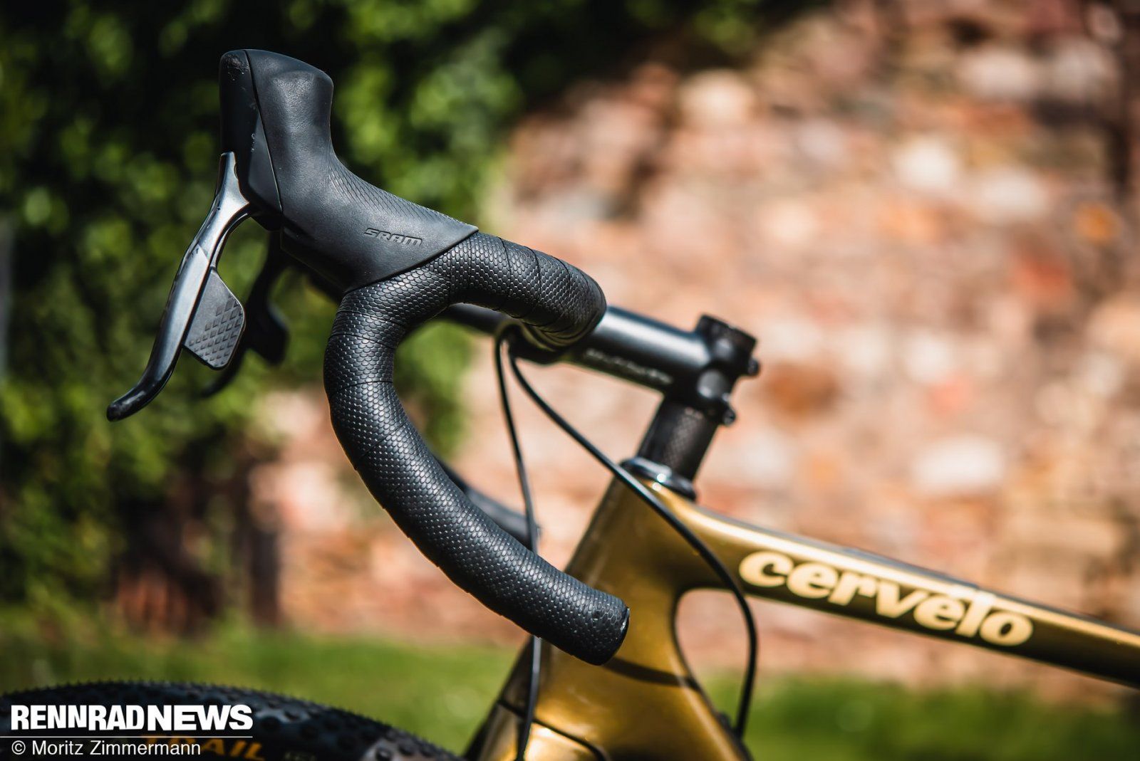

ist eigentlich keine Bastelfrage , sondern nur eine Lenkerband-Frage.
weiß jemand von Euch , von welchem Hersteller das Lenkerband ist und die Produkt-/Typenbezeichnung ?
Danke für Infos.
