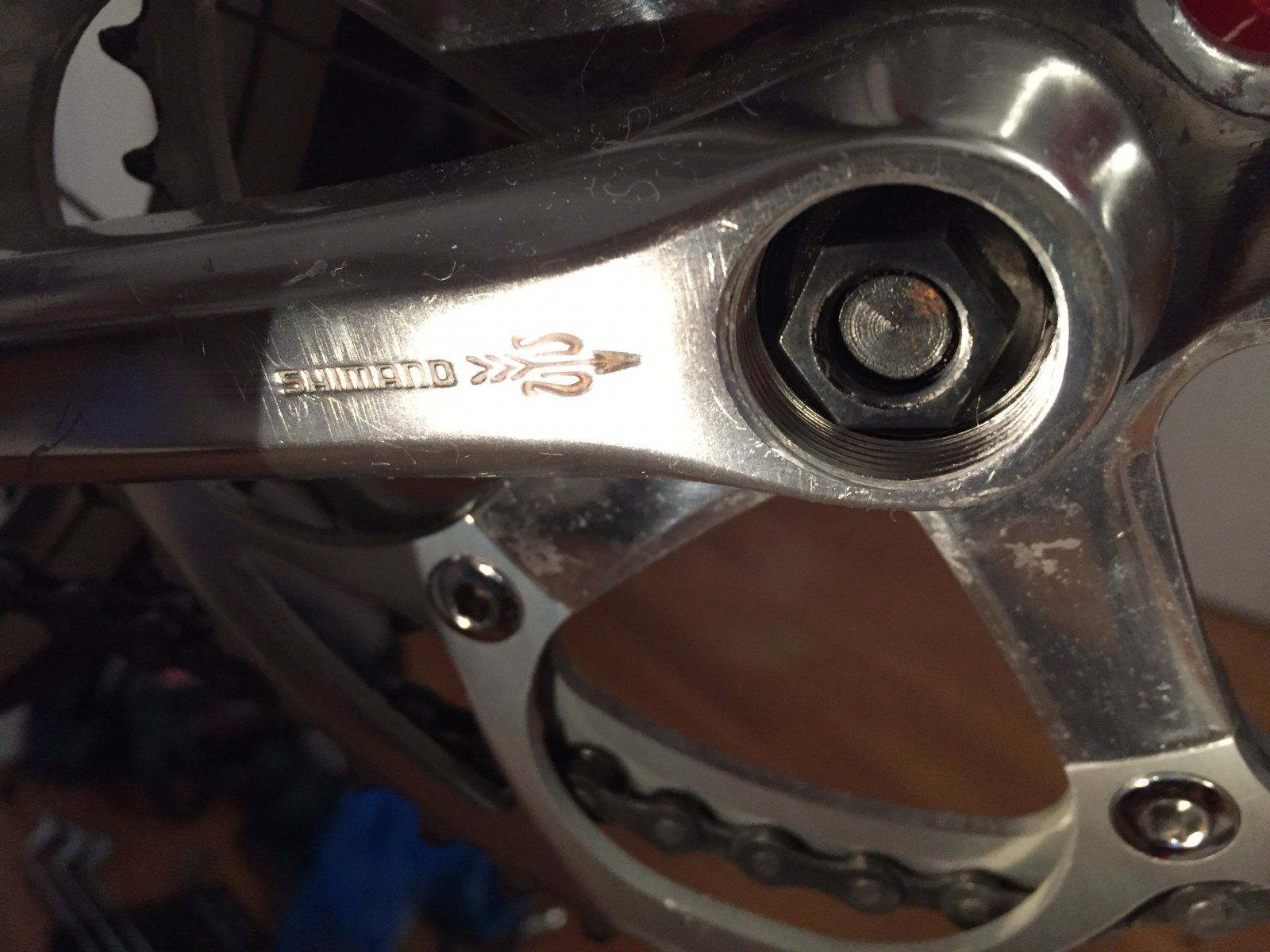

Kann man bei einer Shimano Altus das Kettenblatt (dreifach) nicht gesondert tauschen, sondern muß eine komplette Garnitur mit Pedalarmen kaufen?
Das scheint mir alles vernietet und ich hab auch nichts Ersatzteilmäßiges gefunden.
Schmeiß den Altuskram in die Tonne & Bau was von 105 dran da gibt's auch lose Blätter
Mhhh hab ich nicht. Muß die Nachbarschaft herhalten. Ich danke Euch!👍😘
Das ist jetzt vielleicht ne blöde Frage, aber ich stelle sie trotzdem einfach mal.
Warum möchtest Du die Kurbel demontieren?
Möchtest Du die Kurbel tauschen, am Innenlager arbeiten? Denn dann brauchst Du noch mehr Werkzeug das die Nachbarschaft nur haben wird, wenn sie passionierte Radlschrauber sind. 😃
