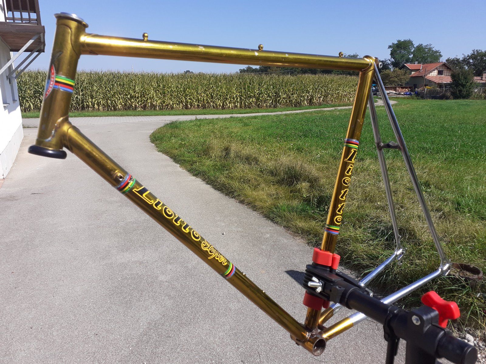

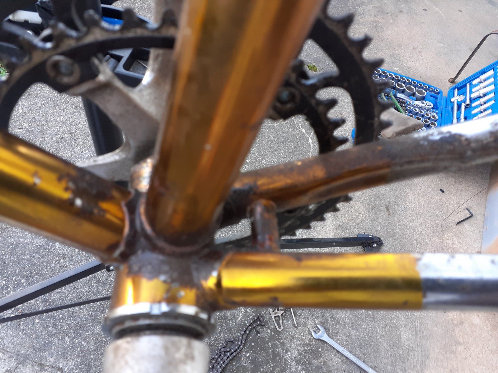

Habe kürzlich ein liotto super erworben.
Das Rad wurde nicht nur gefahren sondern auch immer mal wieder modernisiert.
Leider hat es eine Roststelle rund ums Tretlager.
Ich hab bereits etwas entfernen können....WD40, Kunststoffbürste, Tuch usw.
Mit fertan wollt ich nicht rangehen....das wird je nach Kohlenstoff Gehalt meist sehr schwarz bzw bläulich.
Hat noch jemand eine Idee?
Ansonsten würde ich die Stelle mit Owatrol einpinseln.
Das Rad wird auch wieder gefahren und soll jetzt nicht bei mir an der Wohnzimmer Wand landen.
Ich bin zwar auch ein Freund von gemäßigter Patina, aber da würde ich schon eine Neulackierung ins Auge fassen.
Zumal Du ja schon alles auseinander hast.
So was Beiflicken sieht sonst immer ziemlich schlampig aus.
Aber wenn Dich die Optik nicht stört, sind Owatrol oder Rostegal nicht nicht das Schlechteste.
Eine Neulackierung möchte ich auf keinen Fall.
Hab auch keine Ahnung ob man die cromovelato Sache auch wieder genau so hinbekommt. Damit das vernünftig neu verchromt werden kann müsste man schon einen ziemlichen Aufwand betreiben.
Es ist jetzt nicht so schlimm...eigentlich nur oberflächlich.
Dann werde ich versuchen das noch weiter zu entfernen und dann "versiegel".

Das sieht so aus als wäre der Lack unterrostet. Ich würde an den unterrosteten Stellen den Lack entfernen, falls er noch nicht abgeblättert ist und zur Konservierung Owatrol auftragen. Anschließend den ganzen Rahmen mit Hartwachs schützen.
100%ig lässt sich das kaum reparieren. Dazu müsste man die Roststellen strahlen und den Rahmen neu verchromen. Eine Alternative wäre Neulack. Wie sieht den der Rahmen von innen aus?

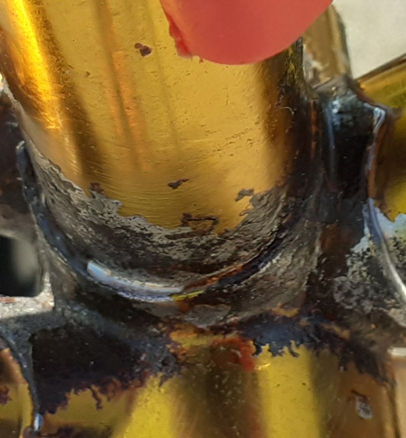

Innen sieht der Rahmen unauffällig aus.
Hier noch ein Bild wo man etwas mehr erkennen kann bzw. wo schon etwas Rost entfernt wurde und auch das Chrom wieder zu Vorschein kommt.
Ansonsten hat der Rahmen ein paar Stellen wo der Lack abgeplazt ist. Alles nicht so schlimm.
Richtig, ich kann dir auch nur dazu raten den original Lack zu erhalten.
Wenn der erst mal runter ist, ist die Geschichte das Rades futsch und
der Wert des Rahmens auch im Keller.
Ich würde vorsichtig versuchen den Rost zu entfernen, der Chrom ist eine
sehr harte Schicht, solange die Chromschicht nicht zerstört oder unterrostet
ist, kann man da viel retten.

Ist das überhaupt Chrom?
Ich bin mir da gar nicht sicher.
Auf mich wirkt das eher wie Chromlack. Allein schon wegen der Lasur.
Neu verchromen kostet ein Schweinegeld.
Dabei ist nicht der Chrom so teuer, sondern die Vorarbeiten.
Die Roststellen müssen sorgfältigst ausgeschliffen und mit Hartlot aufgefüllt werden.
Und immer wieder poliert. Und mach das da mal da unten in der Ecke.
Einfach nur Sandstrahlen und drüberverchromen sieht nicht viel anders aus als jetzt.
Chromlack braucht deutlich weniger Vorarbeit.
Das ist wie oben schon erwähnt, eine Cromovelato Lackierung. Der Rahmen ist komplett unterverchromt, das Chrom leicht angeraut und dann mit einer dünnen, halbtransparenten Lackschicht versehen. Dies ergibt einen einzigartigen Farbeffekt - leider ist die Oberfläche nicht sehr haltbar. Ich würde mit einer Messingbürste die dunkeln Stellen so weit wie möglich entfernen und dann mit Wachs konservieren. Nachlackieren ist zwecklos.
Außerdem hat für mich die Kombi aus Chrom und teilweise abgeblätterten Cromovelato die schönste Patina. Ansonsten sieht der Lack doch noch super aus... toller Rahmen :)
Anhang anzeigen 842022Anhang anzeigen 842023
Ich würd da auch versuchen den Rost zu entfernen und den blanken Chrom stehen lassen. Das Ganze dann n bisschen konservieren und im Blick behalten. blanke Chrom Stellen gehören doch zu nem Chromovelato Rahmen quasi dazu :P Und sieht allemal besser aus als das versuchte partielle Nachlackieren.
Neulack sowieso auf garkeinen Fall, der Rahmen sieht doch noch super aus.
