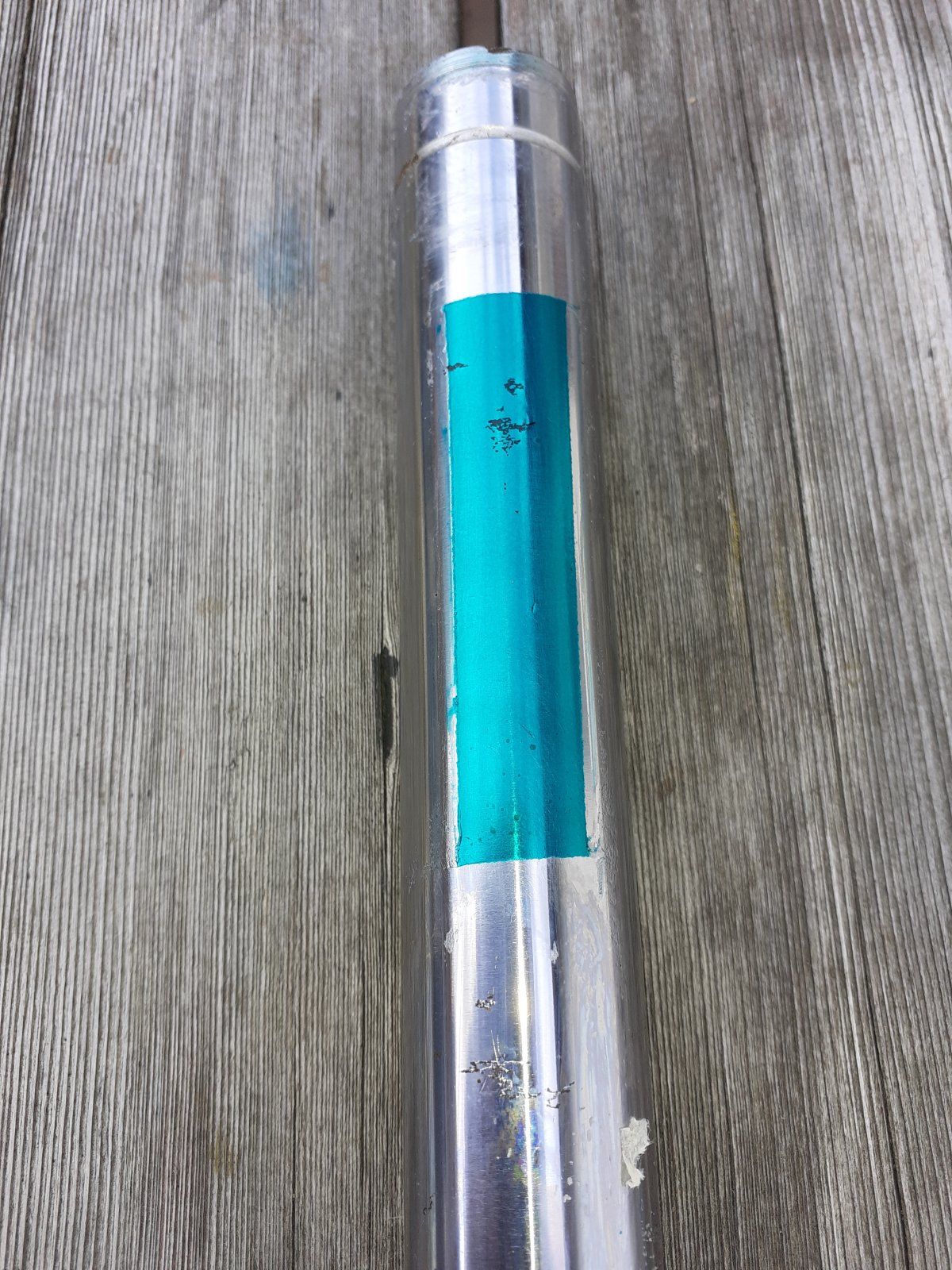

Wie oben schon erwähnt hab ich nun ganz schnell probiert ob man solche Lackschäden auf dem Chrom etwas ausbessern kann.
Ich selbst werde es bei dem Liotto voraussichtlich nicht machen.
Das ist jetzt quasi nur mal ein erster Versuch weils mich interessiert hat:
Verchromte Moped Gabelholm ganz leicht angeschliffen.
Mit 1K billig Dosenlack drübergenebelt.
Mit einem Candy Lack aus einer Airbrush etwas drüber gegangen und nochmals etwas Klarlack drüber.
Die Farben lassen sich auch untereinander mischen.
Nix professionelles aber es hält soweit ganz gut. Vielleicht für kleine und kostengünstige Ausbesserungsarbeiten brauchbar.

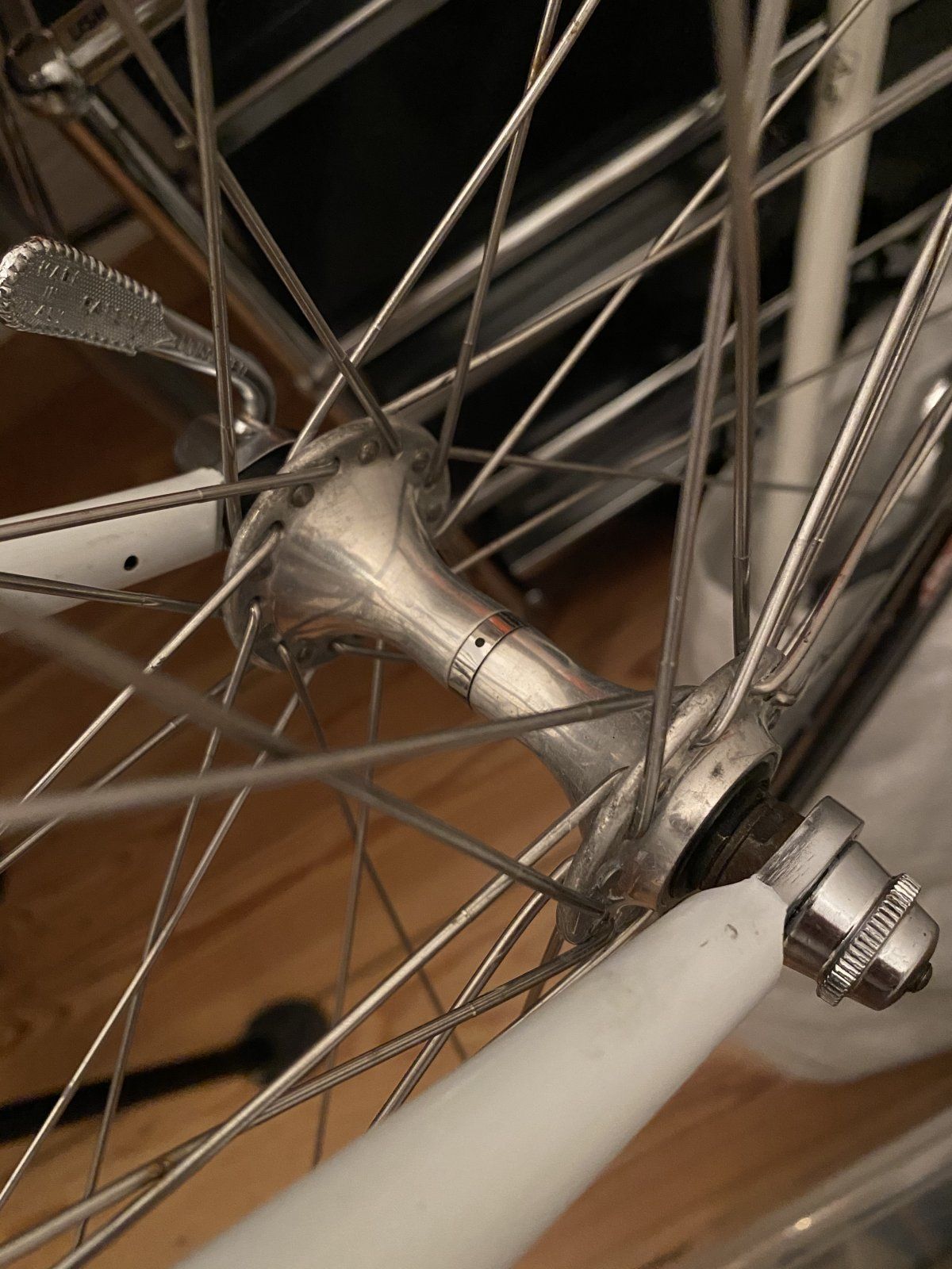

Möchte diese Campagnolo Nabe öffnen, welchen Konusschlüssel brauche ich? Mein zum Test rangehaltener 15er Maulschlüssel passt nicht so richtig und der 16er flutscht drüber. Gibts da eine Sondergröße?
Also meine habe ich mit 15er Schlüsseln aufmachen können... die Muttern sahen gleich aus!

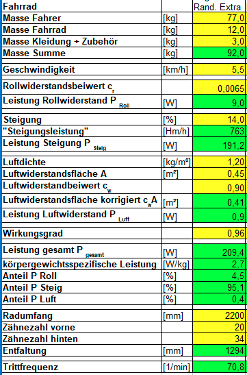

Ich fahre am "Gravel bike" dieses Sondergetriebe: 46/34/20 hinten 12-34 9-fach Shimano * *
http://www.ritzelrechner.de/?GR=DER...0,34&UF=2200&TF=70&SL=2&UN=KMH&DV=development
Und hier mal ein Rechenbeispiel für 14% Steigung und 5,5 km/h bei ca. 70 Umdreh./min und 1,29 m im 1. Gang ... und treten muss ich dann immer noch gut 200 Watt, deutlich weniger als ein gut trainierter Radsportler, aber auch deutlich mehr als ein "Gelegenheitsfahrer." ;)
Am Pendlerrad, welches nach der Arbeit teils auch für Waldtouren herhalten muss, fahre ich etwas gemäßigter (der Sprung vorne von 36 auf 24 ist angenehmer und einfacher zu schalten als der am Gravel bike von 34 auf 20): 46/36/24 hinten 12-34 9-fach Shimano * *
Die 9-fach Shimano * * Kassette 12-34 gibt es schon länger nicht mehr. man kann z.B. 11-34 nehmen, wobei mir dort der Sprung von 17 auf 20 zu grob ist.

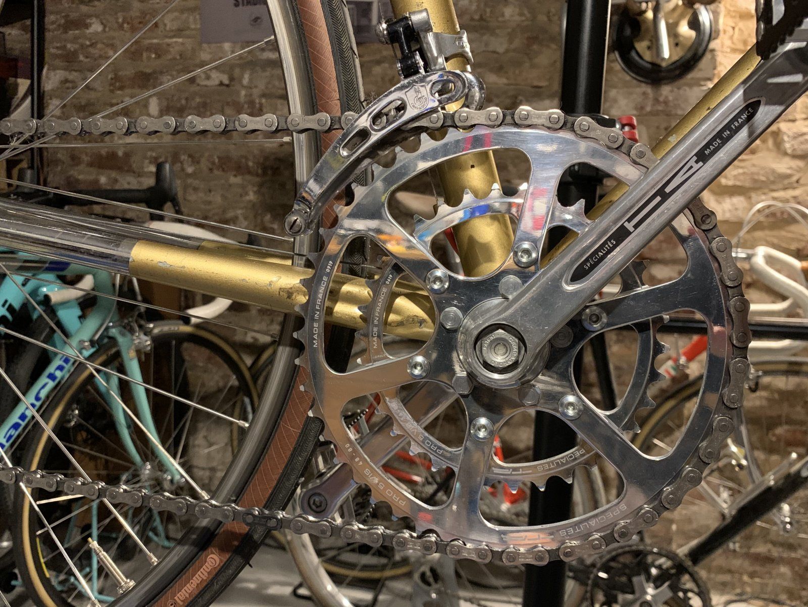

Moin. Gestern habe ich mal diese schöne, alte TA Kurbel mit neuen Kettenblättern versehen und an mein Rickert montiert. Sieht super aus, finde ich:
Die rechte Kurbel passt auch prima, aber:
...der linke Kurbelarm steht doch sehr weit weg, was mir überhaupt nicht gefällt. Wie kann man das lösen?
Asymmetrisches Lager? Wenn ja, welches und welche Wellenlänge? Ich habe hier ein Lager von Token mit 118mm Breite eingebaut (BSA, JIS). Danke für eure Hilfe!
