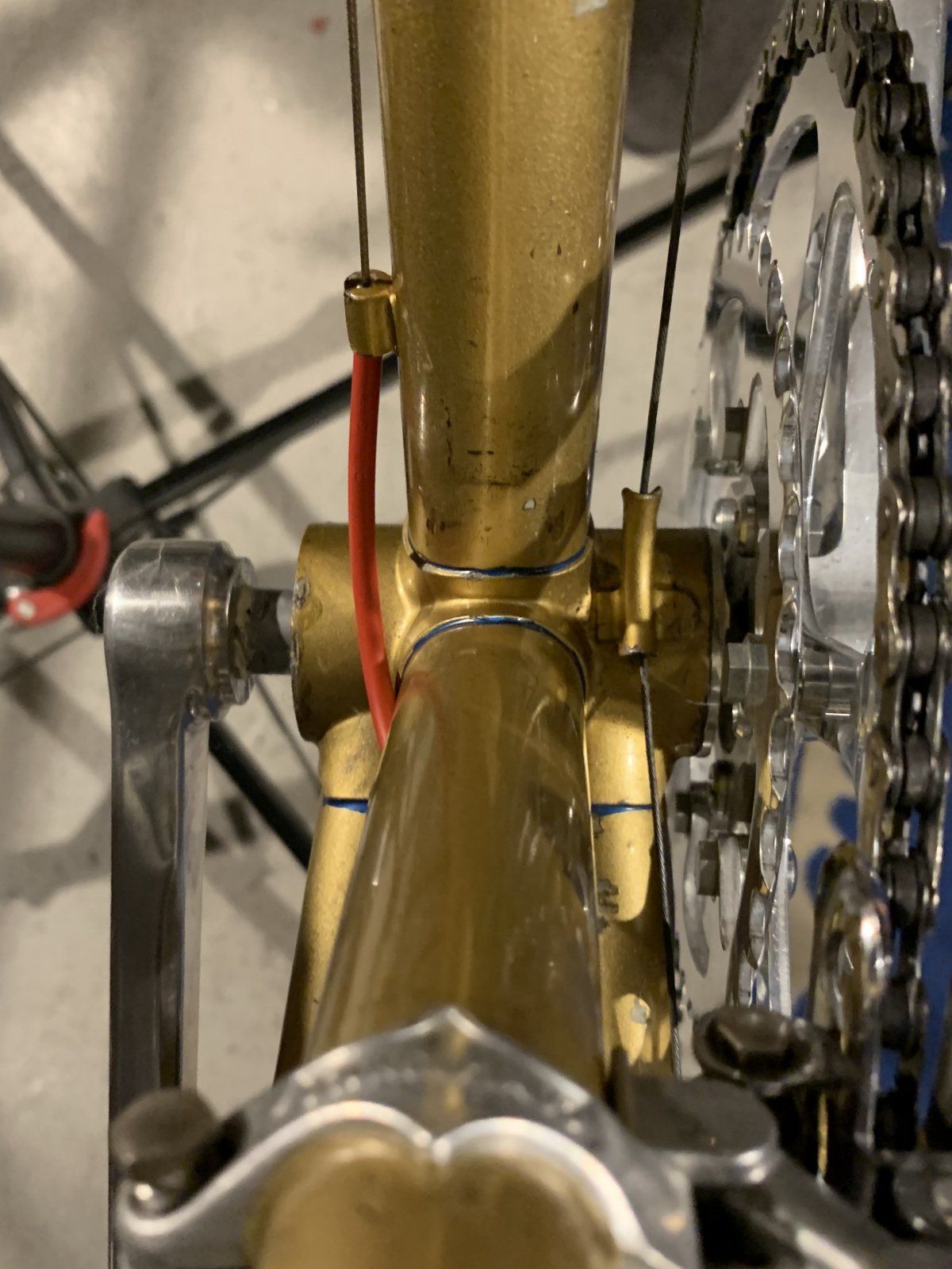

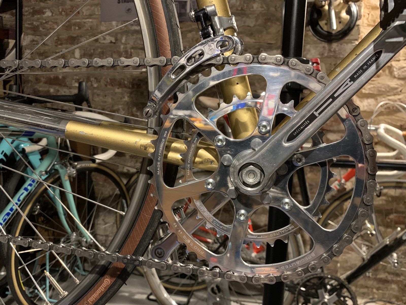

Moin. Gestern habe ich mal diese schöne, alte TA Kurbel mit neuen Kettenblättern versehen und an mein Rickert montiert. Sieht super aus, finde ich:
Die rechte Kurbel passt auch prima, aber:
...der linke Kurbelarm steht doch sehr weit weg, was mir überhaupt nicht gefällt. Wie kann man das lösen?
Asymmetrisches Lager? Wenn ja, welches und welche Wellenlänge? Ich habe hier ein Lager von Token mit 118mm Breite eingebaut (BSA, JIS). Danke für eure Hilfe!
Spalt zwischen Kurbelarm und Kettenstrebe re und li muss gleich breit sein.
