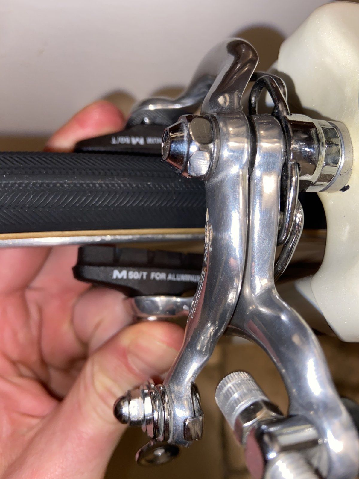

Hallo!
Restauriere gerade ein PUCH MISTRAL SE mit Golden Arrow Gruppe und habe ein Problem.
Die Bremsklötze liegen ja direkt an den Bremsschenkeln an. Der Bremsschenkel ist allerdings sehr schräg zur Felge. (mir ist klar, dass es nicht die originalen Bremsklötze sind, aber man kann die ja nie verstellen im Winkel, so wie bei den V-Brakes am Mountainbike)
Deshalb:
(Wie) krieg ich den Bremsschenkel gerade?
Welche Bremsbeläge könnt ihr empfehlen? (sollten auch optisch gut dazu passen)
Vielen Dank schonmal!!
LG Florian
