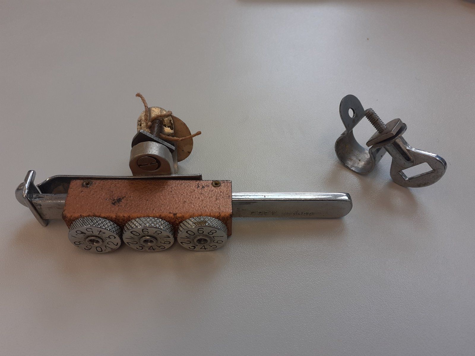

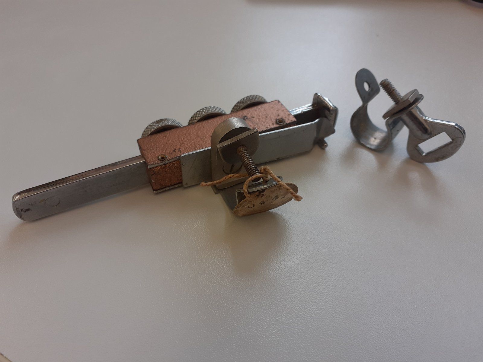

Ich hoffe das passt hier in die Rubrik....
Habe vor kurzen dieses Fahrrad Zahlenschloss gekauft.
Dachte zuerst, dass es wie üblich am Rahmen montiert wird und der Riegel durch die Speichen sperrt..
Die Schelle am Schloss ist allerdings um 90° gedreht und kann auch nicht anders montiert werden.
Weiß jemand wo bzw wie das Ding montiert gehört?
Vielen Dank schon mal.

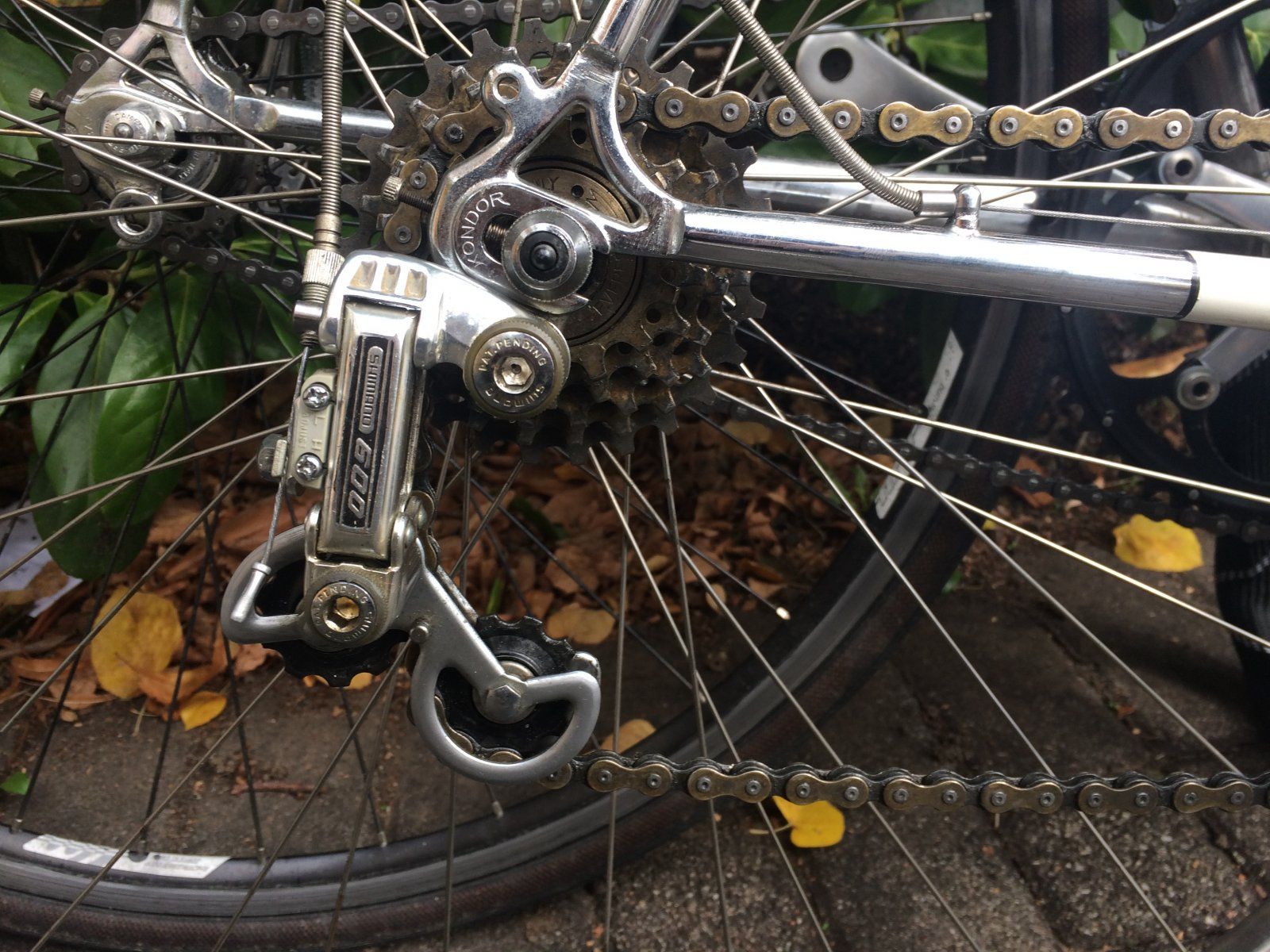

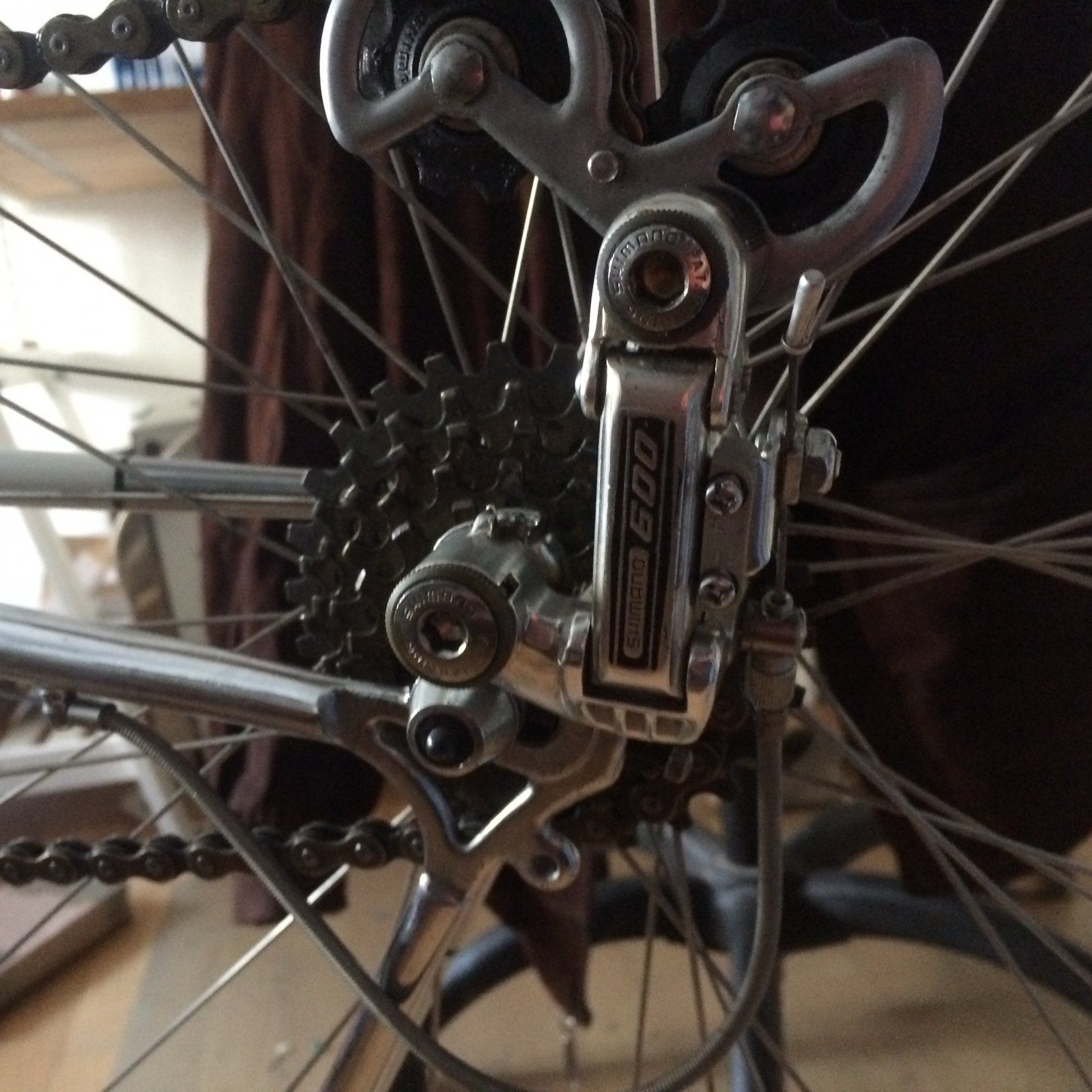

Hallo ihr Lieben, ich habe gerade ein Problem das neu ist für mich. Habe neulich einen schicken alten Damenrenner gekauft. Beim Montieren der Laufräder ist mir aufgefallen, dass die Kette total durchhängt und zwar ziemlich egal welche Kombination aus Ritzeln und Kettenblättern ich habe. Das komische, auf den Fotos von Kleinanzeigen hing die Kette überhaupt nicht durch. Ich habe das Schaltwerk abmontiert und mir die Feder angeschaut und auch schon die Kette etwas gekürzt. Ich habe den Eindruck das Schaltwerk steht ungewöhnlich vertikal. Auf dem kleinsten Ritzel verhakt sich die Kette demensprechend auch. Woran liegt das, ich stehe auf dem Schlauch.

...das passt schon so meiner Meinung nach, da der Riegel doch bevor er geschoben werden kann, 90° geschwenkt wird.
Das zweite Teil wird ja wahrscheinlich auf der gegenüberligenden Sattelstrebe montiert...
Super, ich habs jetzt schon zig mal in der Hand gehabt aber man kann es tatsächlich schwenken.
Vielen Dank, jetzt passts.
