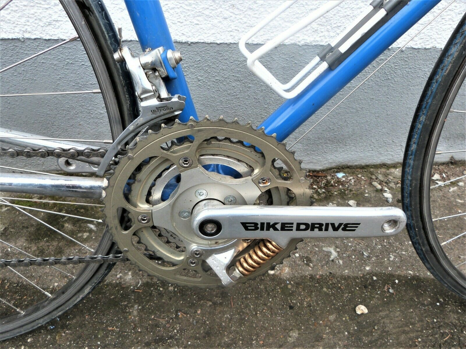

Grad zufällig in der Bucht darüber gestolpert. Was ist das denn und wozu?
Also nur um zu lernen und interessehalber.
Wusste auch nicht so recht wohin mit meiner Frage. Oder lieber in den MTB-Thread damit? Oder zu den kuriosen Teilen und Raritäten?
Die Idee dazu war das beim schweren treten die Feder komprimiert wird , und dann in den Totpunkten für Schub sorgen soll...eine der viele "Erfindungen" die die Physik überlisten sollte , davon gibt es gerade im Radbereich skurile Dinge .

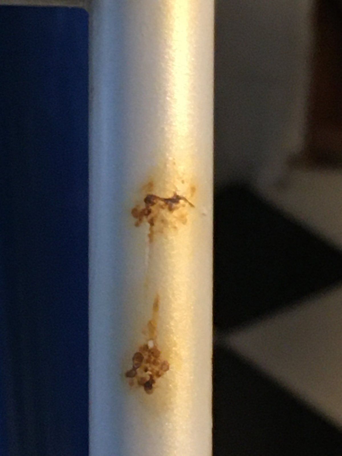

Wie kriegt man die Rostblume wieder weg?
Gemeint ist nicht der Rost selbst, sondern die braune Verfärbung drum herum („Halo“ oder „Corona“ sozusagen)
probier doch erstmal vorsichtig mit Politur -oder hast du das schon?
Danke erstmal für die Tipps, auch an @Strampelwilli. Lackreiniger, Zahnpasta, 000-Stahlwolle hat nix gebracht, der Rost ist zwar nur oberflächlich, aber scheint doch flächig in den Lack eingedrungen zu sein. Ich komme um eine großflächige Freilegung und anschließende Teillackierung wohl nicht umhin...

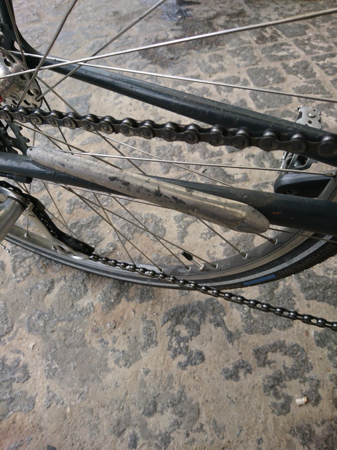

Eine kurze Frage an alle Freunde der Adhäsion und Kohäsion:
Wie bekomme ich den "Rahmen-Ketten-Schutz" (wie heißt das Ding eigentlich wirklich) wieder vernüftig dran?
Alleskleber? Silikon? Sekundenkleber?
Hatte schon mal gesucht, aber nichts gefunden. Obwohl ich garantiert nicht der Erste mit diesme Problem bin.
