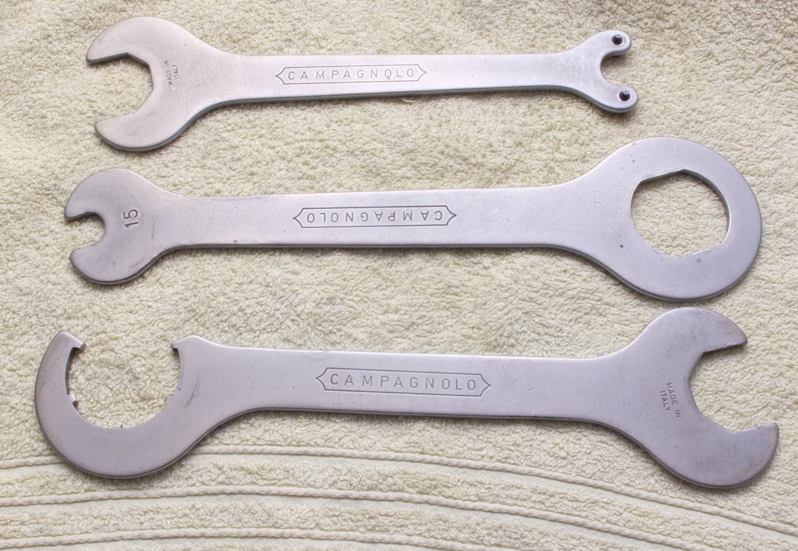

ich hab schon einem 15er maul(schlüssel) den unterkiefer (ab)gebrochen.
ausbohren steht mir bevor...
Normale Maulschlüssel sind auch zu schwach dimensioniert , richtige Pedalschlüssel aus hochfesten Blech haben ja genau deshalb so einen fetten "Unterkiefer" nicht ohne Grund , von der Hebellänge mal abgesehen , die sind auch viel länger ausgeführt ( Bild mittl. Teil ).

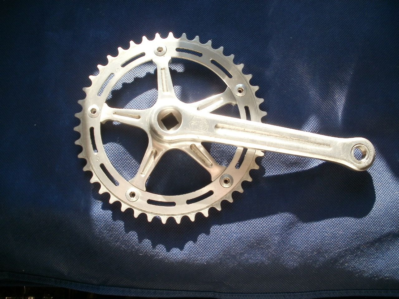

Ich richte gerade ein altes Damen-Sportrad für meine Nichte her.
Da ist eine Golden Arrow verbaut (Kurbel und Schaltwerk).
Die Kurbel ist nichts für meine Nichte. 52 braucht sie eher selten. Die Überlegung ist, da vorne nur ein KB zu montieren und das möglichst klein.
Hat jemand eine Idee, wie ich das einfach und kostengünstig umgesetzt bekomme?

Dem grossen Blatt die Zähne ziehen,sprich wegfeilen & als Schutzring benutzen
Und jut isses
ich dachte jetzt, dass es da sitzt, wo aktuell das kleine sitzt. ist das wichtig?
Sollte man wegen der Kettenlinie nicht ganz außer acht lassen.
Auf die Golden Arrow Kurbel geht minimal ein 38er Blatt. Das war auf meinem ersten Rad 1986 auch die erste Kurbel.
Mußte die "Laschen" etwas nachfeilen / Absatz feilen, weil die Kettenlaschen leicht oben aufsetzten.
Bei einem 39er Blatt geht es auch ohne Nacharbeit.
