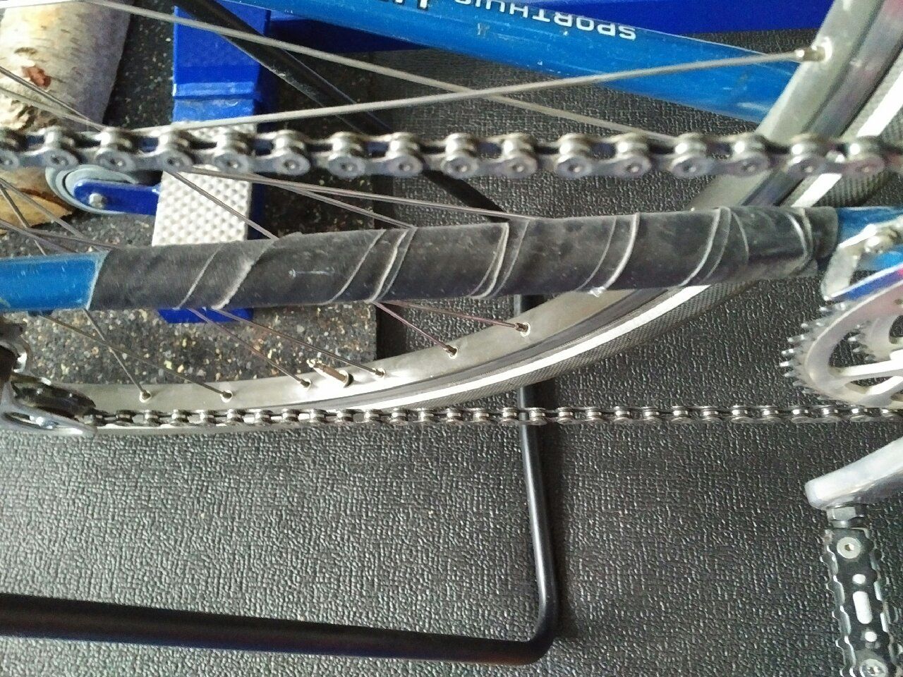

Wie bekomme ich den "Rahmen-Ketten-Schutz" (wie heißt das Ding eigentlich wirklich) wieder vernüftig dran?
Alleskleber? Silikon? Sekundenkleber?
Hatte schon mal gesucht, aber nichts gefunden. Obwohl ich garantiert nicht der Erste mit diesme Problem bin.
Danke für eure Hilfe :)
entsorgen, die Dinger sammeln nur Schmodder.
Eine oder mehrere Lagen Gewebeklebeband längs geklebt sind effektiver, glänzt halt nicht :-(
Für Alltag, Bahnhof etc. finde ich auch Schlauchrecycling vertretbar:
Ordentlich(er) gewickelt sammelt sich da auch keine Feuchtigkeit drunter ...
Sieht schon eher nach Diebstahlschutz aus ;-)) Funzt natürlich bestens.
Aber mit Gewebeklebeband geht das doch etwas dezenter ...
