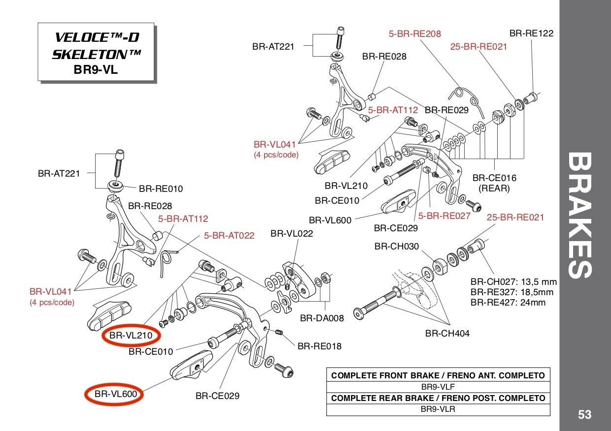

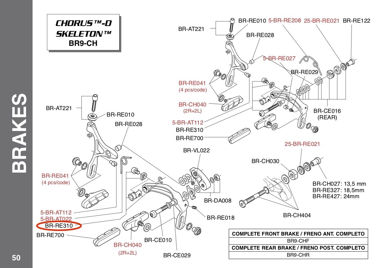

Sind die Veloce Centaur und Chorus Bremsen von 2010 nahezu identisch oder übersehe ich etwas?
Anhang anzeigen 850016Anhang anzeigen 850017Anhang anzeigen 850018
Die Veloce Bremszugbefestigung ist großer Mist, zwischen der Aluhülse und der eigenlichen Bremszugbefestigung gibt es (insbesondere bei Fahren im Mistwetter) eine nette Kontaktkorrosion. Bei der Centaur-Bremszugbefestigung ist der Bolzen aus Vollmaterial, bei der Chorus (und Record, daher das Kürzel BR(ake)-RE(cord)310) ist das Teil etwas hohlgebohrt. Wenn der kleine Sicherungsring sowie die halbrunde Klemmplatte noch vorhanden sind, nimmt man besser gleich diese. Normalerweise gibt es die auch in schwarz und Titan natur, eventuell einfach mal anfragen. Klemmen kann man den Zug auch mit Aluschrauben, das mache ich schon seit Jahren so. Man muß die Schraube ja nicht so fest anknallen, dass der Zug zerquetscht wird.
Mich hat es nur gewundert, dass es bis auf die Klemmschraube (bei Veloce noch die Bremsschuhe) identische Bremsen sind. Ich weiss nicht was der damalige Preisunterschied war, ich vermute er war nicht gering.
