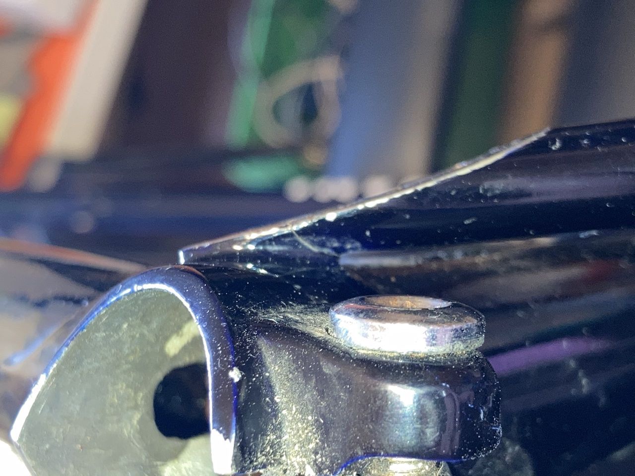

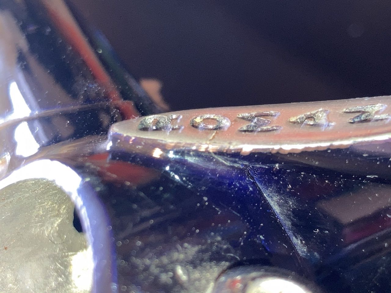

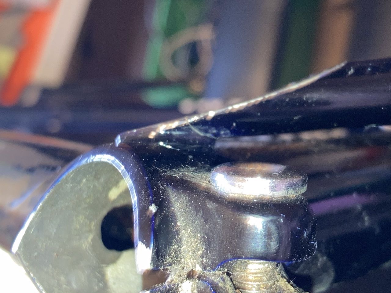

Wenn überhaupt ein Riß in einem Blech, welches das Rohr schließt. Da bräuchte man eine Glaskugel. Aufbauen und fahren. Dann wird man das kurzfristig sehen, oder aber nicht.
Da ist m.E. kein Blech aufgelötet , die Strebenspitze ist ein massives Feingussteil , sonst wäre die tiefe Gravur gar nicht ausführbar.
Bild unten rechtsmitte liegen solche Teile .
Also da ein Riss ist schon sehr unwahrscheinlich .
Strebe austauschen lassen ;) fürs gewissen
Davor mal im Masi-Thread schauen, wie es geht. Dann kann man das auch allein zu Hause. ;) Eigentlich muss da aber nur das Gussteil ausgetauscht werden. Grad an der Lötstelle wird der Riss da nicht ohne Grund sein.

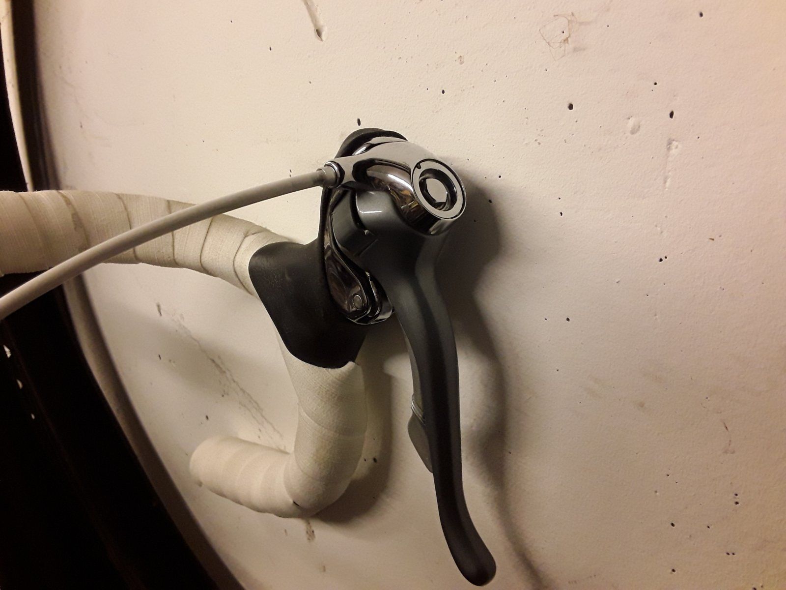

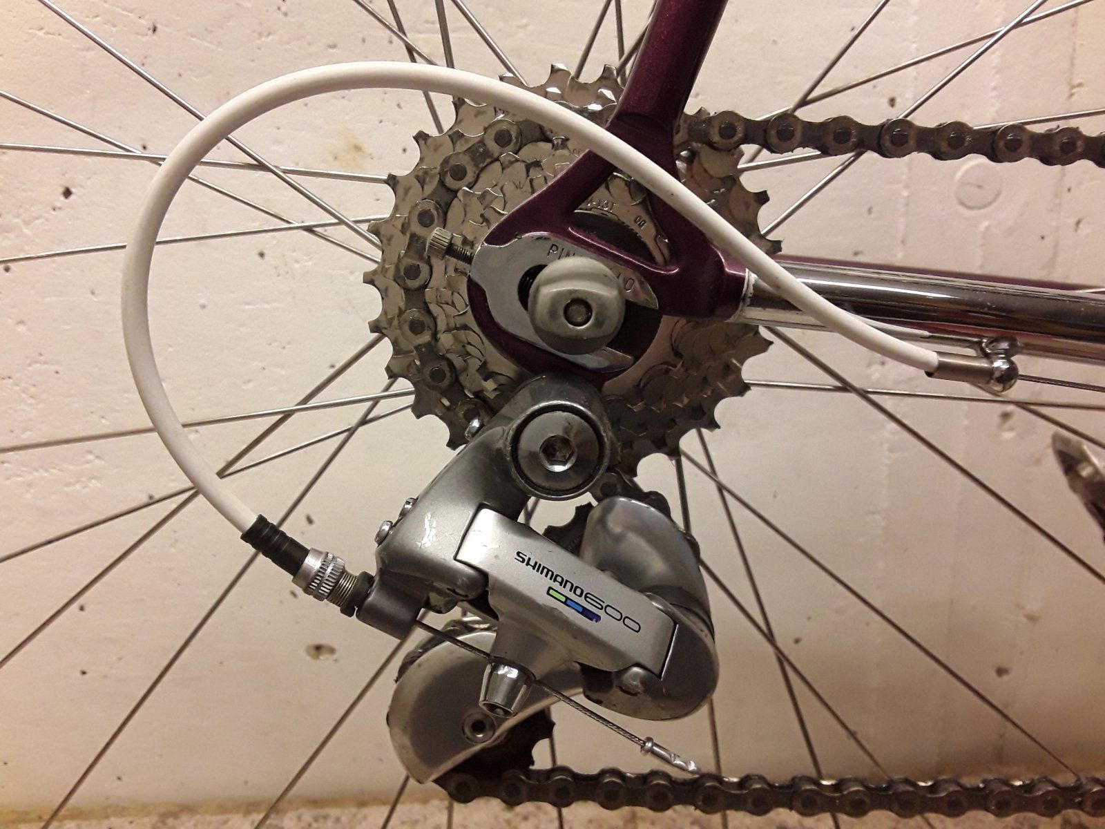

Ich möchte deshalb gern frevelhafte 8fach 11-34 hinten, statt der montierten 13-26. Vorne ist 53/39. Schaltung STI 640x.
Neu finde ich nur die Schaltwerke Umwerfer
Shimano Sora RD-R3000 für 8fach (schwarz, bei Rosx)
Shimano Sora RD-3400 GS (silber, bei Amazox)
Würden die funktionieren? Gibt es eine Empfehlung, oder was anderes?
Gibt es auch was zeittypisches gebrauchtes, ca.1990?, oder ist das dann bei 11-34 sowieso schon alles egal?
Klaus
Zeittypisch wäre eine Deore LX RD-M550, DX RD-M650 oder XT RD-M730. Die sind für 32er Ritzel spezifiziert, aber erfahrungsgemäß ist Shimano da sehr konservativ. (Das RD-6208, Vorgänger deines RD-6400, habe ich mit einer 13-30 Kassette benutzt). Es geht im Prinzip jedes Shimano 6-9fach MTB Schaltwerk oder die GS-Modelle er Rennrad Schaltwerke. Das RD-6500 GS verwende ich mit einer 13-32 Kassette.
Auf der sicheren Seite wärst du mit einer 3-fach Kurbel.
11-34 8-fach ist am Rennrad eigentlich nur 7-fach, da du 53:11 nur bergab mittreten kannst, wo du im Rollen mit geduckter Haltung genauso schnell bist. Ich würde die Nieten/Schrauben aus der Kassette entfernen, das 14er Ritzel heraus nehmen und stattdessen ein einzelnes 32er montieren. Der Schaltkomfort leidet darunter nur minimal.
