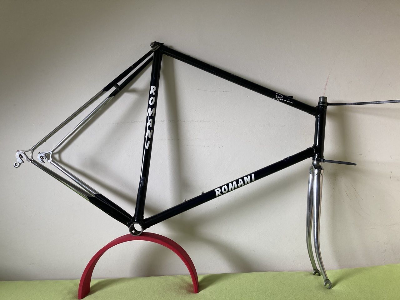

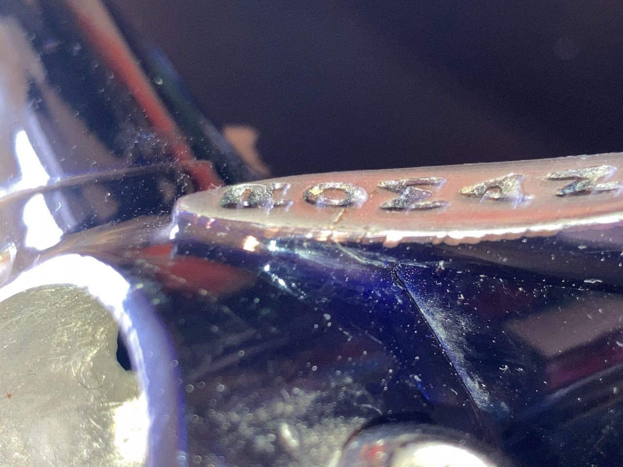

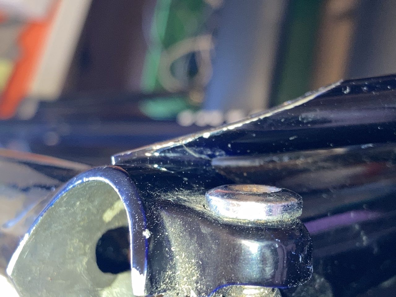

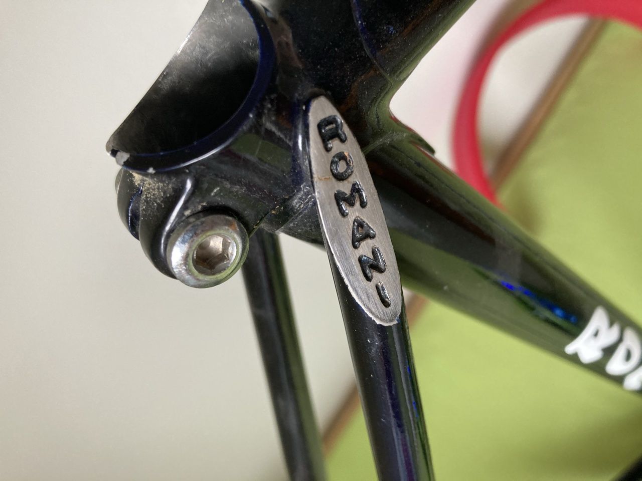

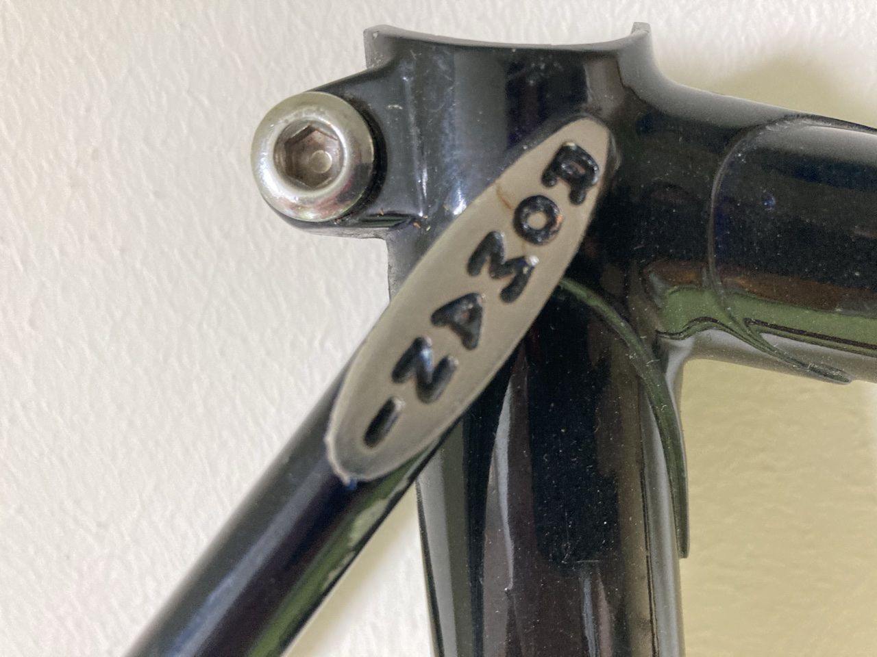

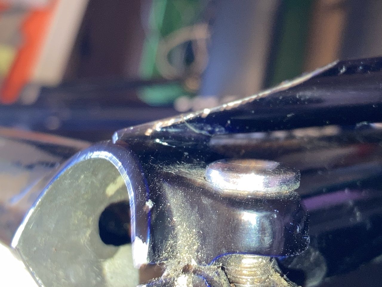

Hallo zusammen,
gestern den Romani Rahmen aus dem Keller geholt:
kann das an dem O ein Haarriss sein? Wie kann ich das genauer untersuchen?
Viele Dank und viele Grüße
David
Wenn überhaupt ein Riß in einem Blech, welches das Rohr schließt. Da bräuchte man eine Glaskugel. Aufbauen und fahren. Dann wird man das kurzfristig sehen, oder aber nicht.
