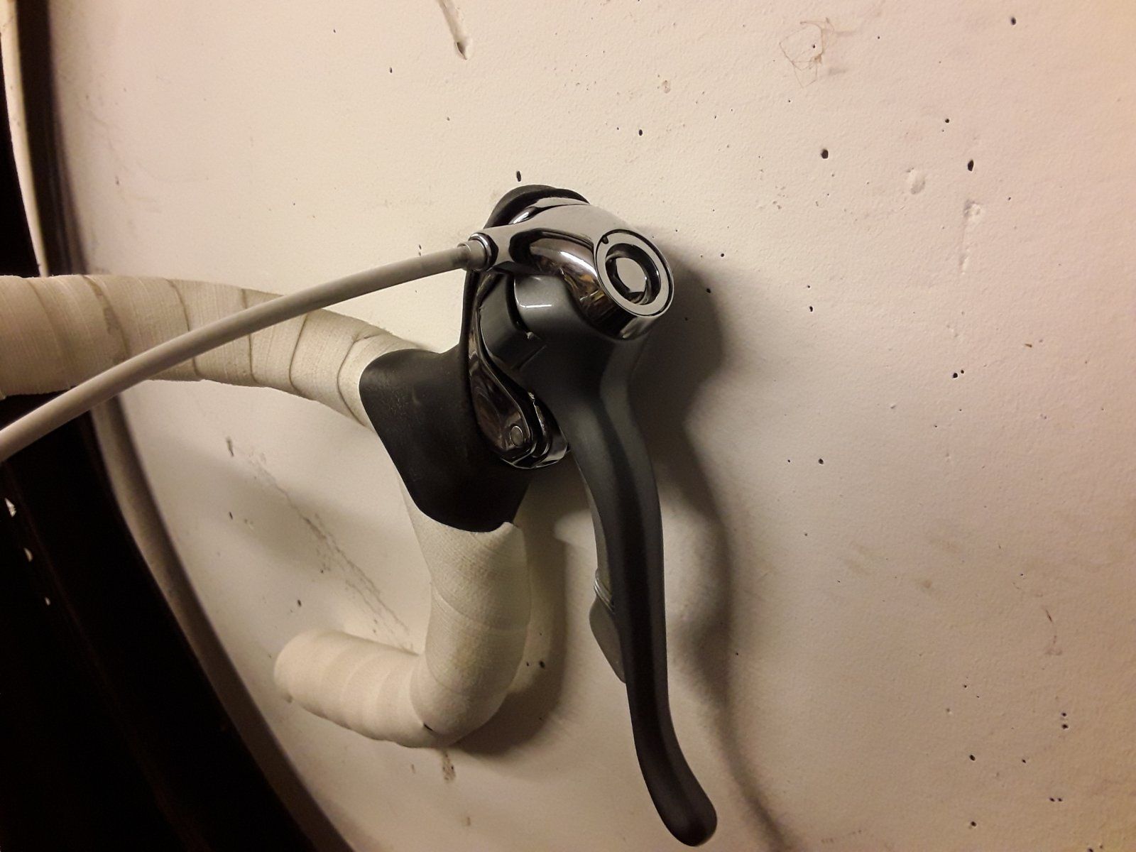

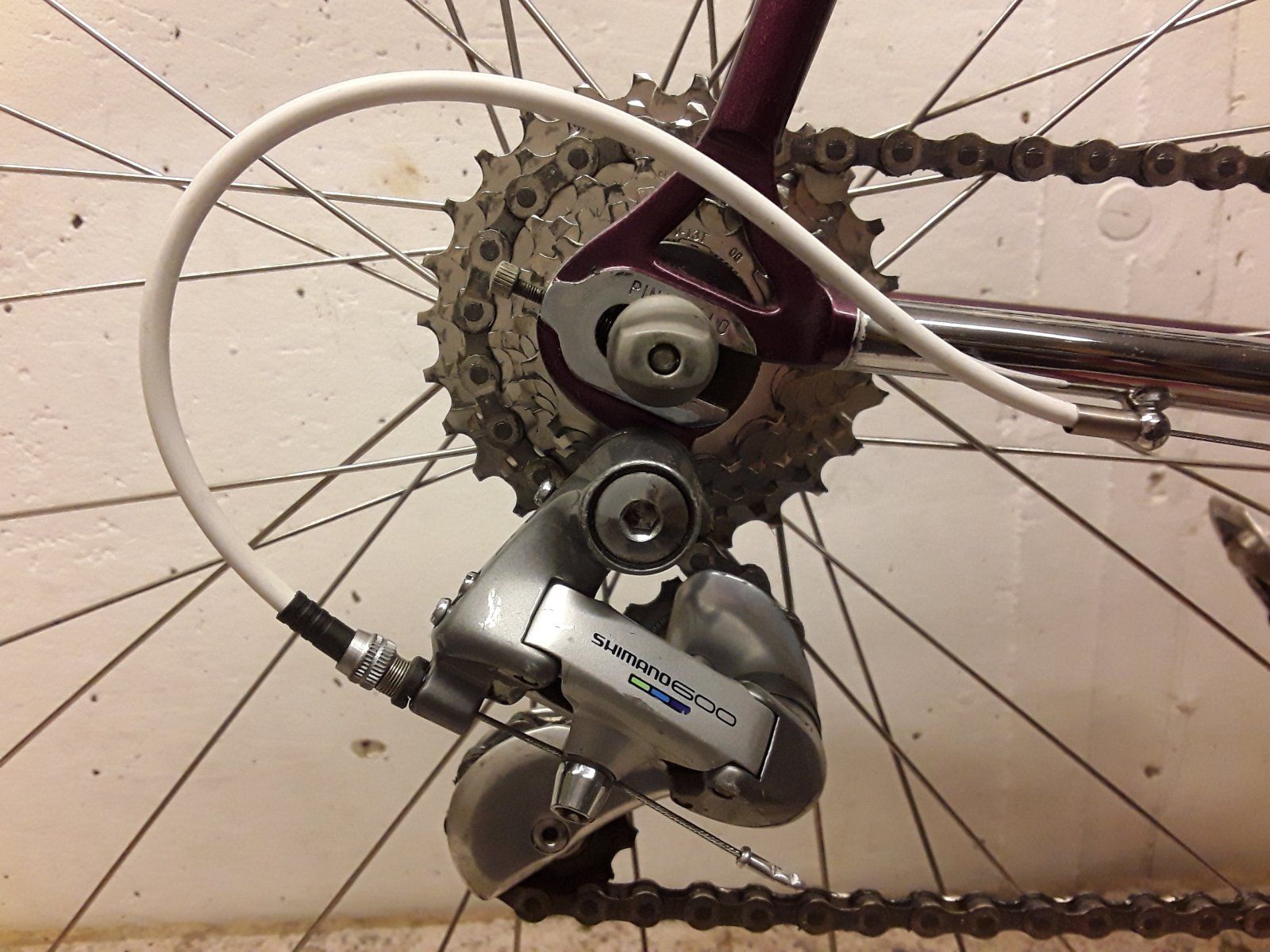

Meine Beine, die hügelige Heimat und die Übersetzung bilden noch keine Einheit.
Ich möchte deshalb gern frevelhafte 8fach 11-34 hinten, statt der montierten 13-26. Vorne ist 53/39. Schaltung STI 640x.
Neu finde ich nur die Schaltwerke Umwerfer
Shimano Sora RD-R3000 für 8fach (schwarz, bei Rosx)
Shimano Sora RD-3400 GS (silber, bei Amazox)
Würden die funktionieren? Gibt es eine Empfehlung, oder was anderes?
Gibt es auch was zeittypisches gebrauchtes, ca.1990?, oder ist das dann bei 11-34 sowieso schon alles egal?
Klaus
Ich fahre am Crosser 11-34 9fach mit 105er STIs und nem ollen XT Schaltwerk, vorn 50/34
Läuft astrein...

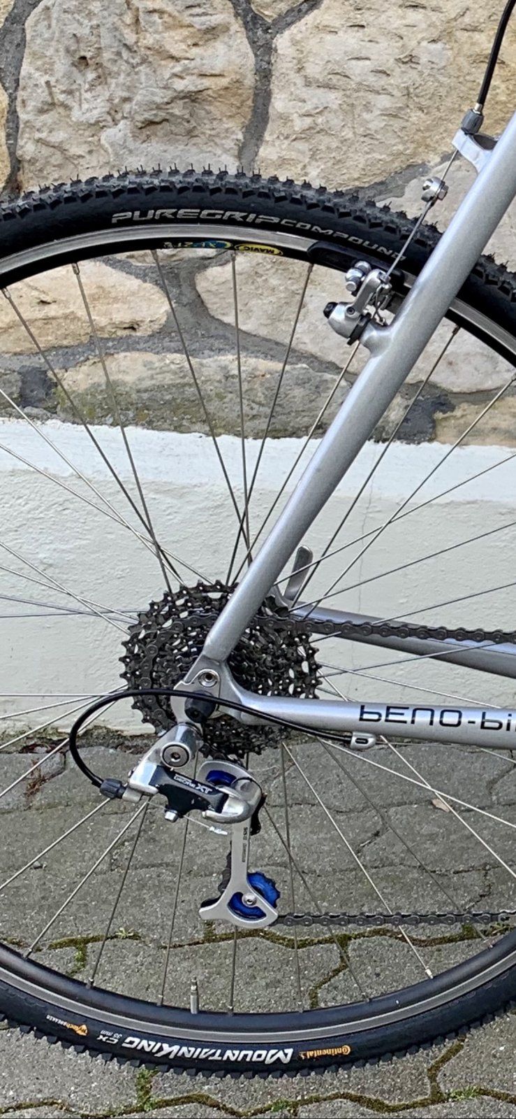

Mit so einem RD-M730 Schaltwerk könnte ich dienen. Die Kette muss dann auch verlängert werden!
