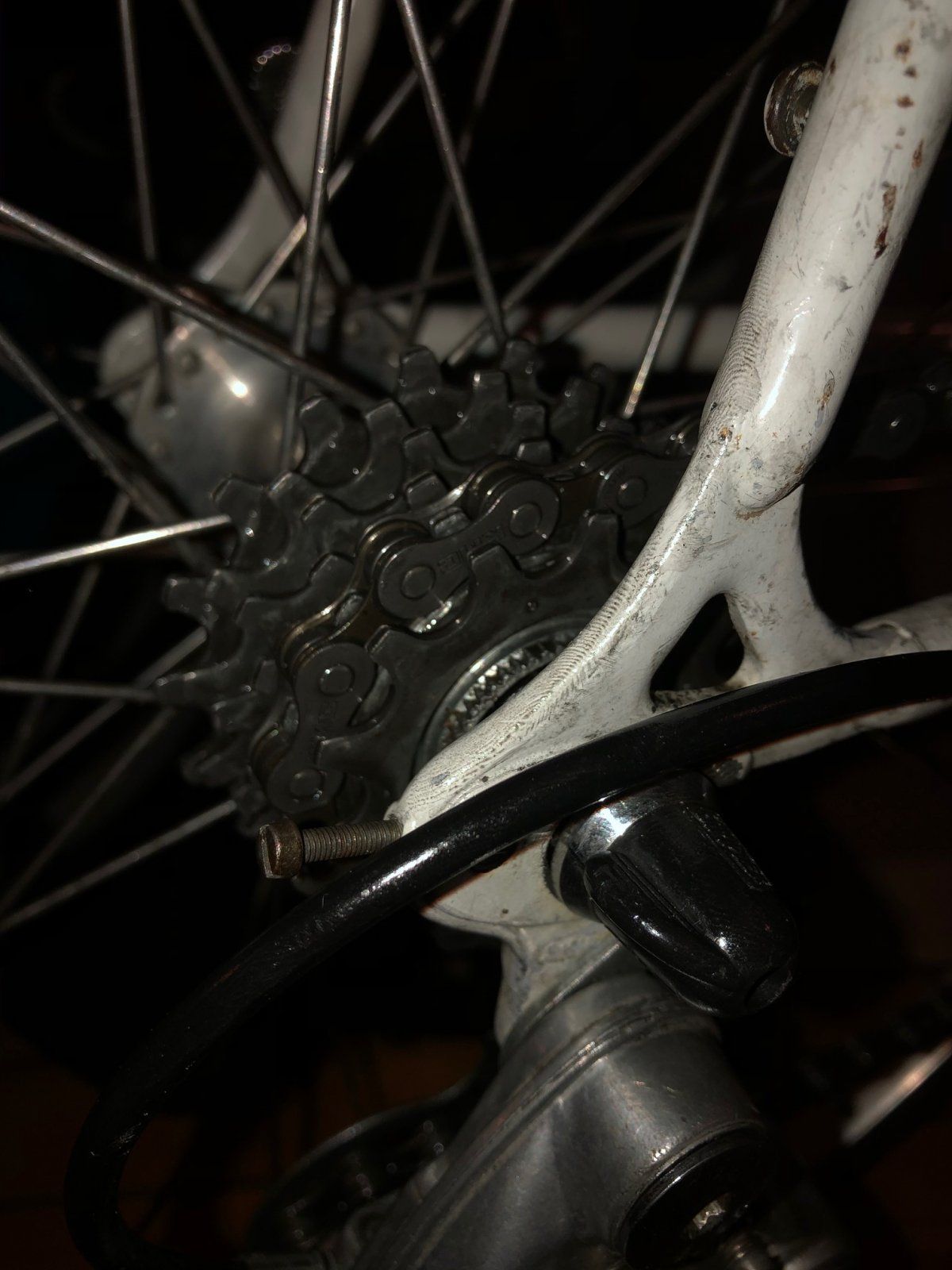

Moin,
ich habe eben die Kette (KMC Z7 Kette) an meinem alten Renner getauscht. Es handelt sich um eine Simplex SX630 Schaltung.
Nun habe ich das Problem, dass auf deinem kleinsten Ritzel die Kette beim treten durchrutscht. Bei der alten Kette ist das nicht passiert. Die Ritzel sehen, wie auf den Fotos zu erkennen ist, auch noch ganz in Ordnung aus (keine Haifischzähne). Vielen Dank! :)
Auf meinem kleinen Ritzel rutsch nichts durch....
Das kann beim Kettenwechsel schon mal auftauchen, sollte aber nach
einigen hundert Metern nicht mehr passieren.
Andernfalls solltest Du das Ritzel bzw. Zahnkranz/Kassette wechseln.
Moin,
Entweder ist die Kette einfach nicht kompatibel (sieht aber schon danach aus) oder das Ritzel ist eben doch schon zu verschlissen. Hatte dasselbe Problem kürzlich auch- vom optischen Eindruck her war noch alles gut, aber neue Kette und neuere Blätter an der Kurbel haben dann zu Problemen geführt.. dann muss doch noch ein neuer Kranz her. Notlösung wäre eine Kette, die noch okay ist, aber eben schon etwas weiter runter als die ganz neue...

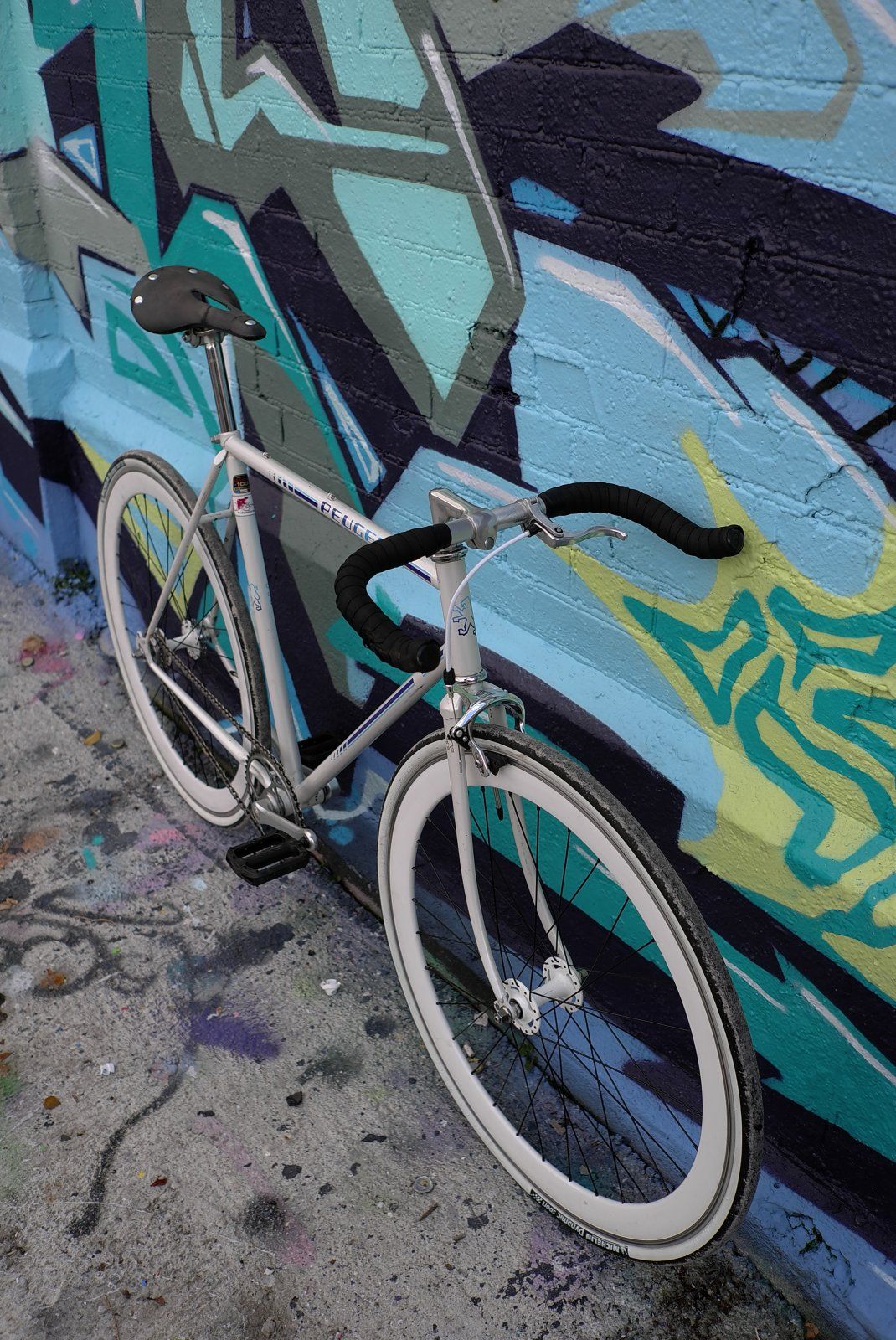

Kauft man eigentlich Bahn Rahmen
  1. kleiner
  2. genauso gross
  3. größer
als die normalen Straßenstahlrahmen?
Hmm, das kommt auf seine Geo an. Ich habe den Sattel immer etwas weiter vorn und den Lenker etwas tiefer und weiter vorn. Wenn du den Vorbauauszug also auf Minimum hast, brauchst du einen Bahnvorbau oder einen kleineren Rahmen. Trotzdem müsste er ein klein wenig länger sein. Die modernen Bahnrahmen sind unblaublich lang und niedrig, ca. 3-5 cm länger und 5cm niedriger als ein vergleichbarer Straßenrahmen. So krass war das früher nicht.

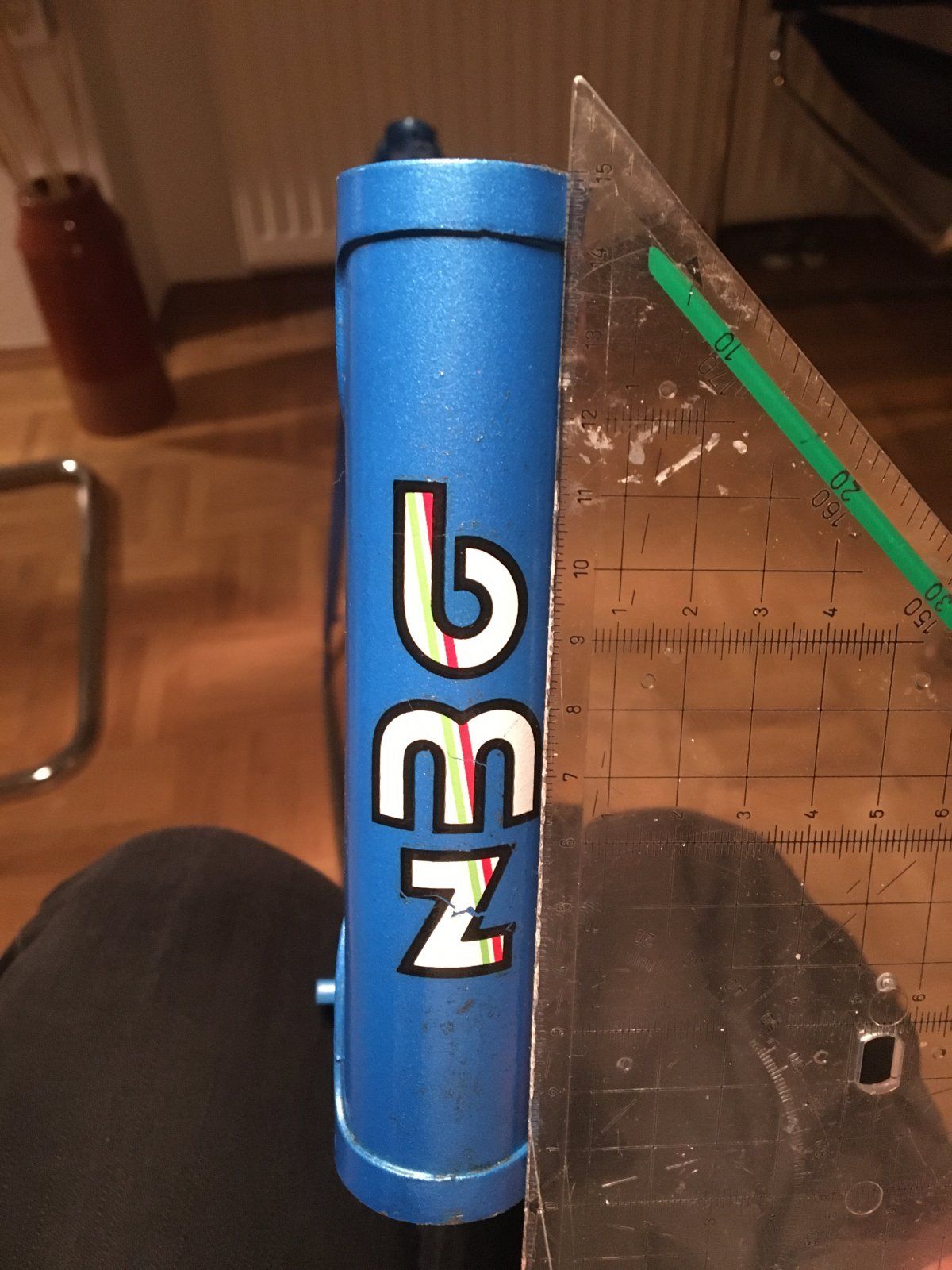

Hi!
das Steuerrohr ist genau 15cm lang, weiß jemand wie lang der Schaft der Gabel sein sollte und wie viel davon Gewinde sein sollte, damit die Gabel passt? Habe vor eine gebrauchte verchromte Stahlgabel zu kaufen in der Bucht.. ist ein alter Biemmezeta Rahmen (sollte zumindest), da gehen für gewöhnlich 1 Zoll Gabel rein richtig?
Bin super dankbar für Eure Hilfe
