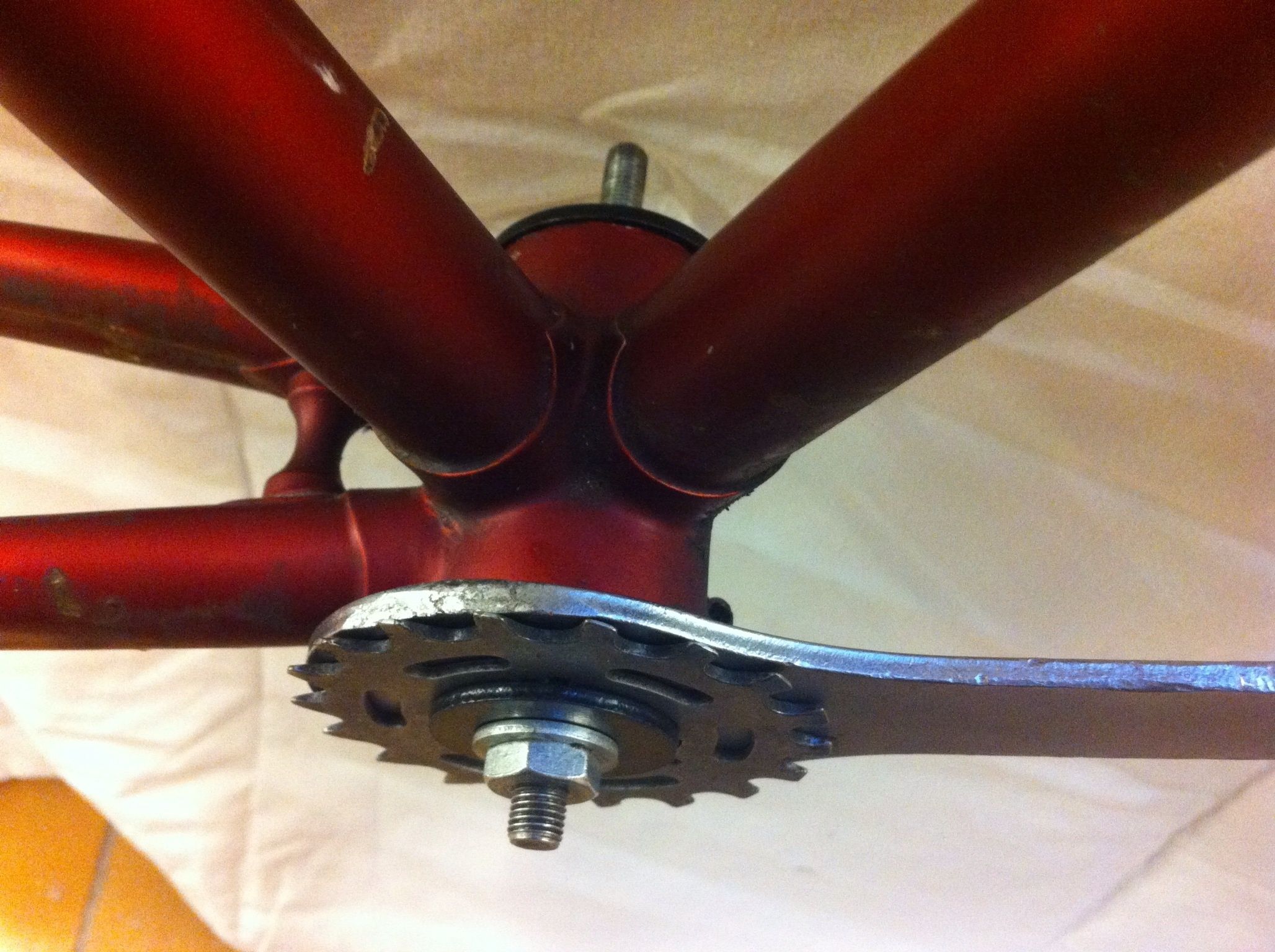

Gebt mir doch mal bitte einen schnellen Tipp zur Entfernung meiner rechten (italienischen) Innenlagerschale. Rechtsgewinde ist klar, sie will aber einfach nicht... Wie helfe ich mir ohne große Umstände?
Den Schlüssel fixieren, ein langes Rohr und los geht's.
Jaaha,
und immer schön an das Losbrechmoment denken... :idee:
Sprich, u.U. kann neben einem langen Hebel auch der nachdrückliche Impuls eines herzhaft aber zielgenauen Hammerschlages oder auch zwei Wunder wirken... ;)
Ansonsten gilt natürlich:
..."Gewaltig ist des Schlosser Kraft, wenn er mit einem Hebel schafft"...
vehemente Grüße
Martin
Den Hammer würd ich lassen. Schön stetig und kontinuierlich ruhig auch verlängert hebeln (s.o.).
ist nicht das, was ich mal vom oldie-schlosser gelernt habe: der hatte für widerstand explizit gutes werkzeug mit aufgeschweißtem rohrstück. allerdings weniger für tretlager denn schraubfälle für 15er großmäule (merke: es waren weniger edelflitzer als alte oder eigenbauten marke holland-möbellaster).
also stets hebel, weniger hammerschlag, eher noch wärme bei bockigen schraubfällen. und sehr viel gefühl mit allerhöchster konzentration ob der fest-lose-problematik.

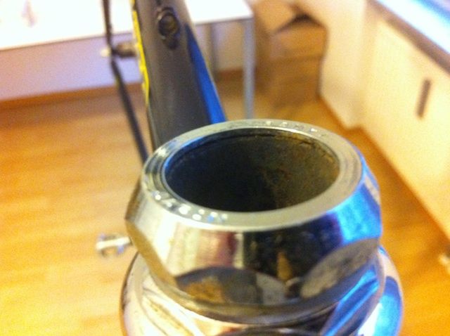

Die Länge des Gabelschaftes kann man auch bei eingebauter Gabel einigermaßen genau messen: von Unterkante Lagerkonus bis Oberkante Abschlussmutter Steuersatz minus meistens 2-3 mm.
Habe ich die Gabelschaftlänge richtig gemessen mit 131mm?
Ist diese Rille unter der Gabelmutter das Ende der Gabel? Dann müsste ich nur die Höhe bis Oberkante abziehen und käme auf rund 128mm. Wie lang sollte denn das Gewinde in etwa sein?
