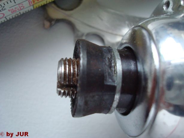

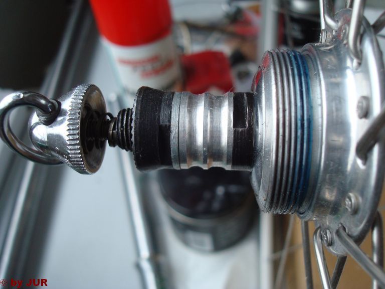

Ich habe einen alten LRs mit Campa Record Naben (Schraubkranz). Die Breite ist auf 126 ausgelegt. Jetzt hat aber der Rahmen nur eine Einbaubreite von 120 mm. Ich möchte den Hinterbau nicht aufweiten. Kann/Muss man die Achse der Campa Nabe wechseln oder geht das auch nur durch Austausch der Achsenspacer ? Wer hat da Erfahrungen ?
Austausch der Spacer...
Wenn es exakt passen soll muß eine kürzere Achse (129mm) her. Rechts wird abgespacert.
Dann nur noch 5-Fach.
Neu zentrieren nich vergessen.
So sehen die Distanzen bei 120mm aus.
Ich hab so Naben gerade zufällig im Angebot...
Wahrscheinlich musst du nur einen Spacer rausnehmen. Der Spacer auf der Nichtantriebsseite sollte der gleiche wie bei 126 sein. Mit dem Ausbau ist es aber nicht getan; Die Felge muss dann neu auf Achse zentiert werden.
