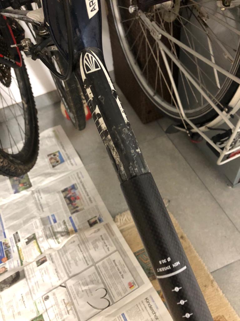

Trek madone 5.9 von 2012 müsste ich die Sattelstützenstärke wissen.
Die haben doch diese Systemsattelstütze....
