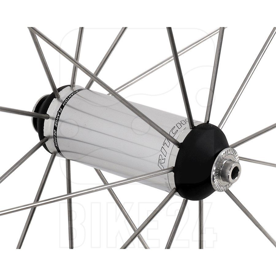

Ich habe einen Ritchey Zeta Classic LRS, zu dem vorne diese Nabe gehört.
Das Lager hat deutlich Spiel. Wie stellt man das ein?
Habe heute die Industrielager eigenhändig gewechselt. Wenn man es einmal gemacht hat, ist es recht simpel. Zum Demontieren der Lager habe ich mir einen passenden Abzieher besorgt. Eigentlich eignet sich die verbaute Achse dafür auch. Nachher ist man immer schlauer.
Zum Eintreiben der Lager habe ich eine passende Nuss benutzt. Mein Einpresswerkzeug taugt dafür leider nicht, da ich damit nicht durch die Achse kam. Schade.
Das Spiel ist nun weg. Die Lager laufen seidig.
Als nächstes steht die Mission zum Mars auf dem Zettel. 😉

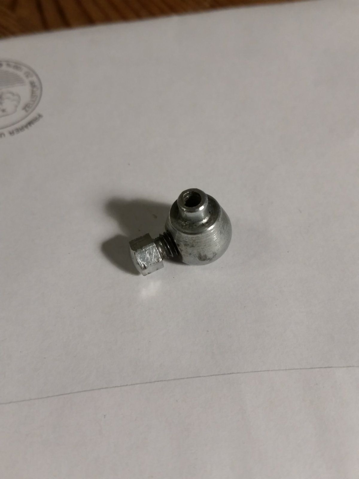

Kann mir jemand sagen, was das für ein Teil ist und wofür es ist?
Loch entlang der Längsachse ist durchgehend..

ja. auch am ende drehen die nicht so leicht wie ein konuslager. die sollen ja mit ihrem fett ihr leben lang auskommen und haben enge dichtungen. nachfetten geht aber, mit ner spritze mit nadel, fett erwärmt!
Im RR sind sie ja keine hohen Drehzahlen ausgesetzt
Haltbar unendlich wenn sie korrekt montiert werden
Nachfetten lohnt nicht ,da der Preis bei nem Markenlager für ein RR unter 10 € im Fachhandel über den Tisch geht
ohne zu wissen wo von ich rede würde ich sagen: Stirnlochschlüssel
Das Problem ist, dass die Löcher in den Staubkappen sehr klein sind und ein normaler Stirnlochschlüssen zu breit ist und die „Pins“ wohl zu dick.
Ich kann mir nicht vorstellen, dass Campa das auf den Markt geworfen hat ohne eine Werkzeug anzubieten um die schnellen lösen zu können(oder?) :rolleyes:
