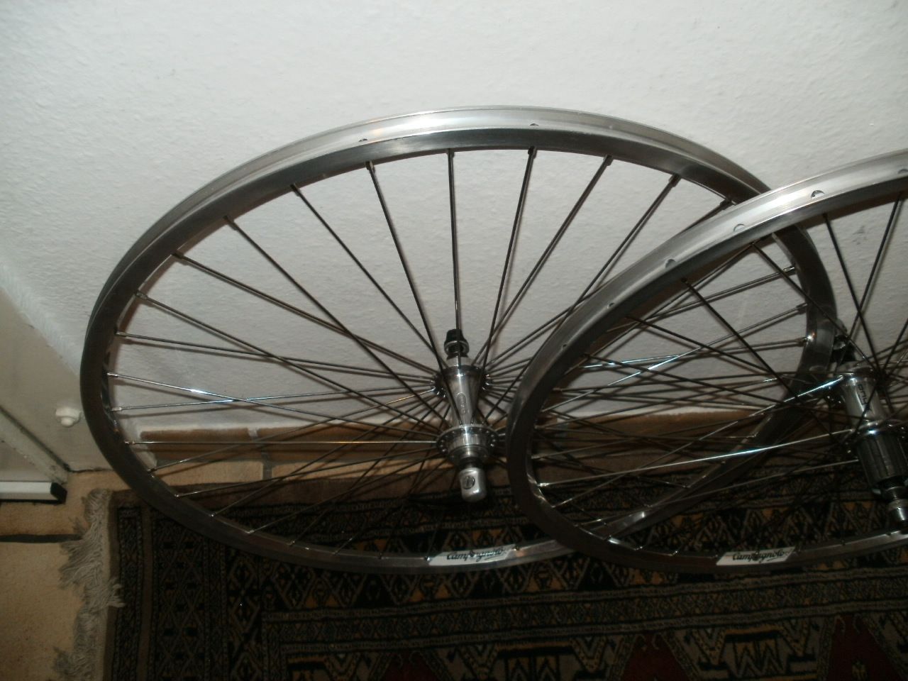

Hoi Hoi,
ich möchte eventuell gern für mein Daccordiprojekt mit Einspeichen experimentieren. Und zwar soll am Vorderrad radial eingespeicht werden, hauptsächlich wegen der Optik um ehrlich zu sein.
Am Hinterrad ggf. auf der Nichtantriebseite ebenfalls radial auf der Antriebseite gekreuzt.
Nun die Fragen:
1. welche Naben der 1980 - 1985 halten das aus?
2. Welche Lochzahl wären bei 80kg Fahrrergewicht hintern und vorn noch vertretbar?
thx

Nun die Fragen:
Ich habe mir einen Satz mit den Mavic 500 RD / 550 RD eingespeicht.
Wie ich finde eine sehr schöne Nabe, die super Laufeigenschaften hat.
Bei dem Gewicht solltest Du schon 36 Speichen verwenden.
