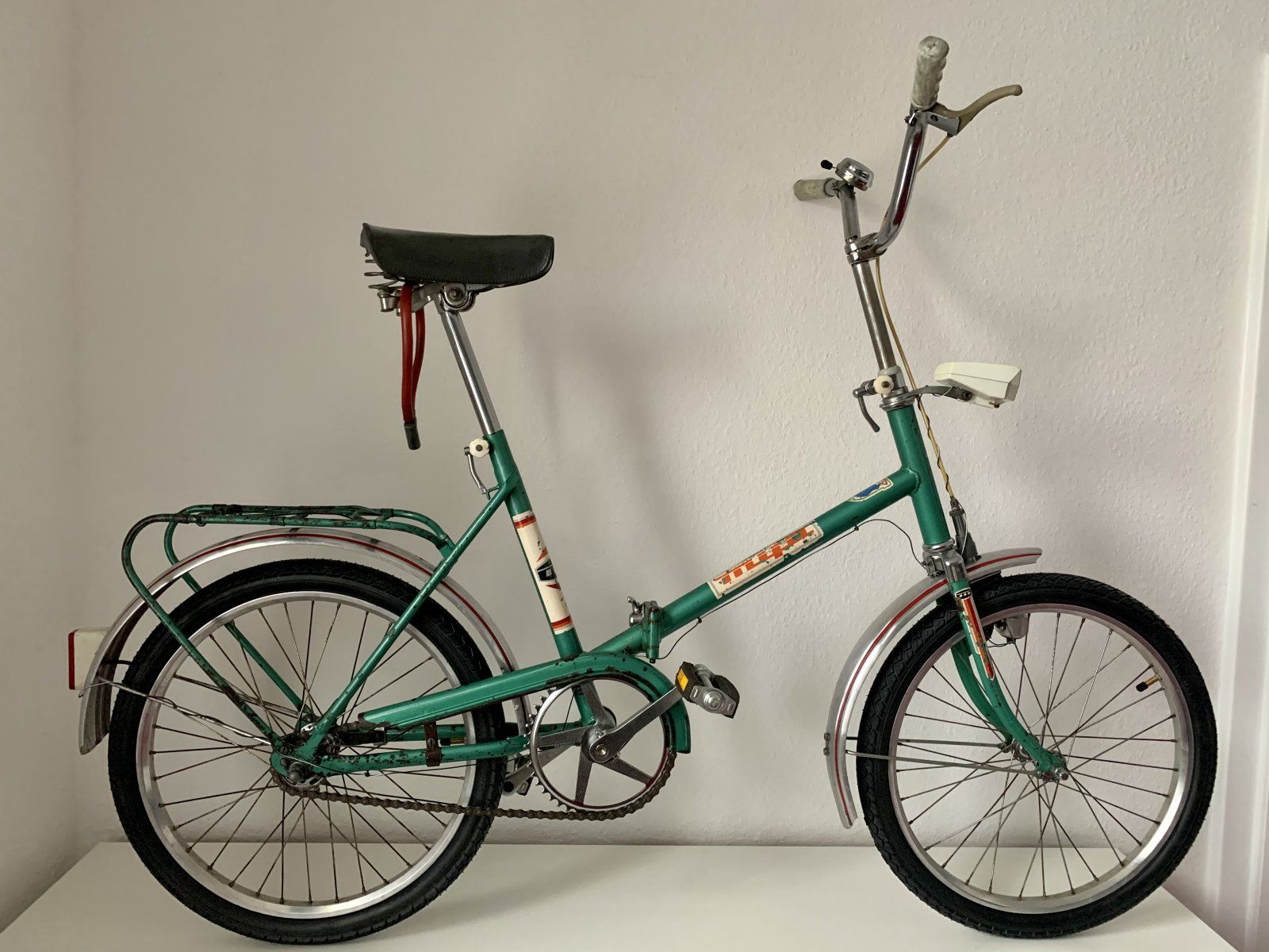

So, das Klapprad ist fertig. Nach gründlicher Reinigung habe ich den Rahmen mit Owatrol behandelt und nach Trocknung gewachst. Ist gut geworden, mal gucken ob es hält.

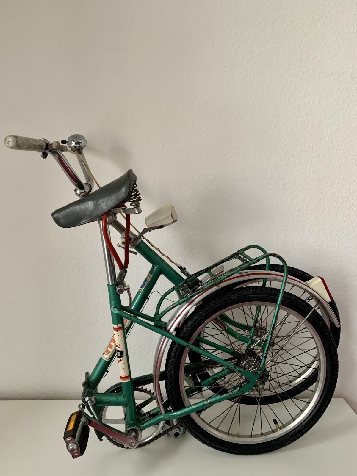

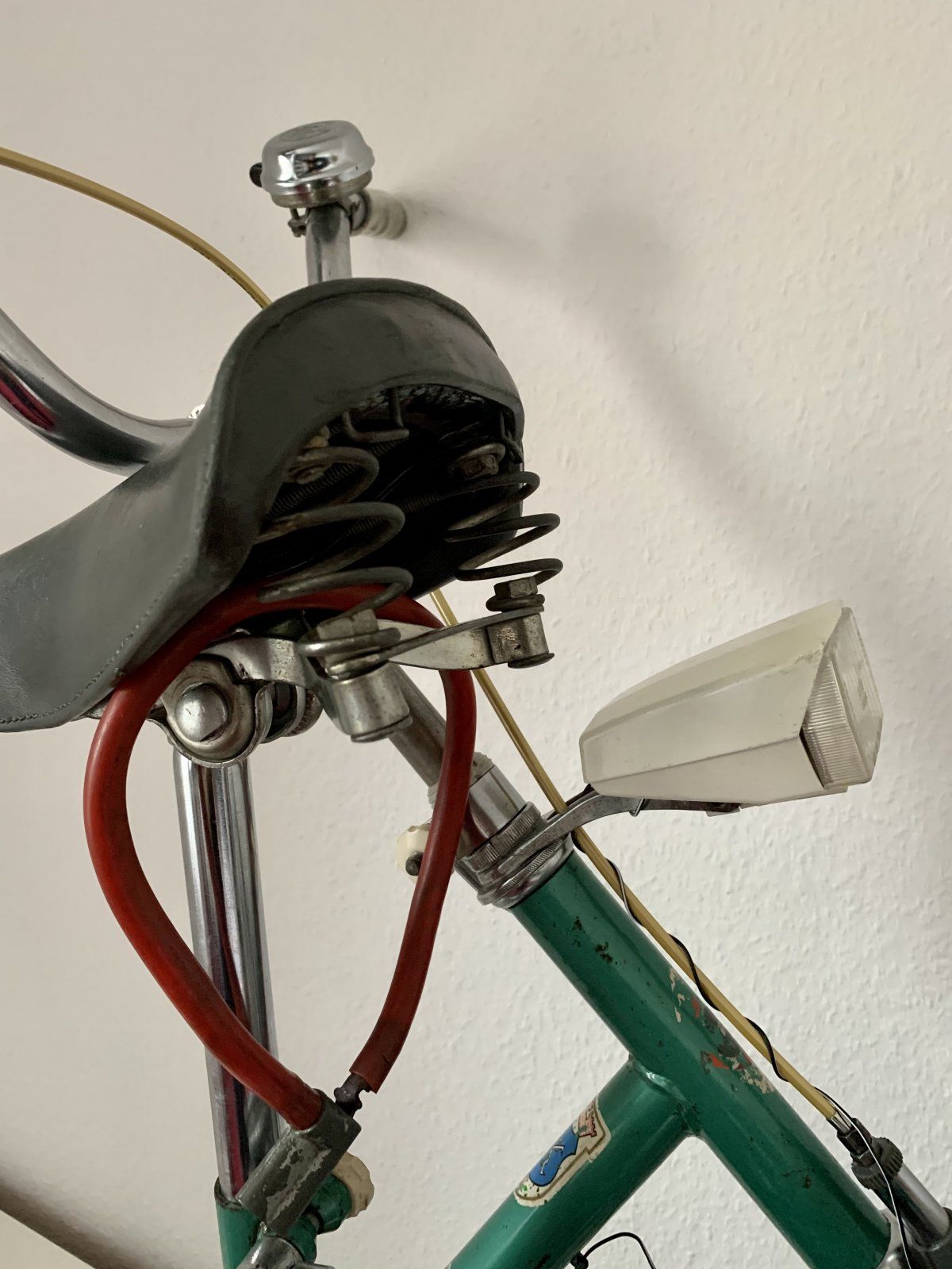

Ich habe ja auch ein DDR Klappi (in Gold-metallic) und nutze es gerne im Regio/BVG. Dabei ist mir die Lampenmontage aufgefallen, die bei Deinem Rad wahrscheinlich original ist. Wenn man das Rad zusammenklappt, dann ist die Lampe ja immer in Gefahr demoliert zu werden. Ich habe statt der Stempelbremse eine Seitenzugbremse dran und an dieser Stelle dann das Licht. Kannst Du auch mal ein Bild des zusammengeklappten Rades hochladen?
Könnte mit der Sattelhöhe zusammenhängen...
Die Stempelbremse taugt natürlich nichts, wollte sie aber gern lassen. Die Felgenbremsen kamen erst viel später. Meins hat auch noch den alten Rahmen, ist von 1974.

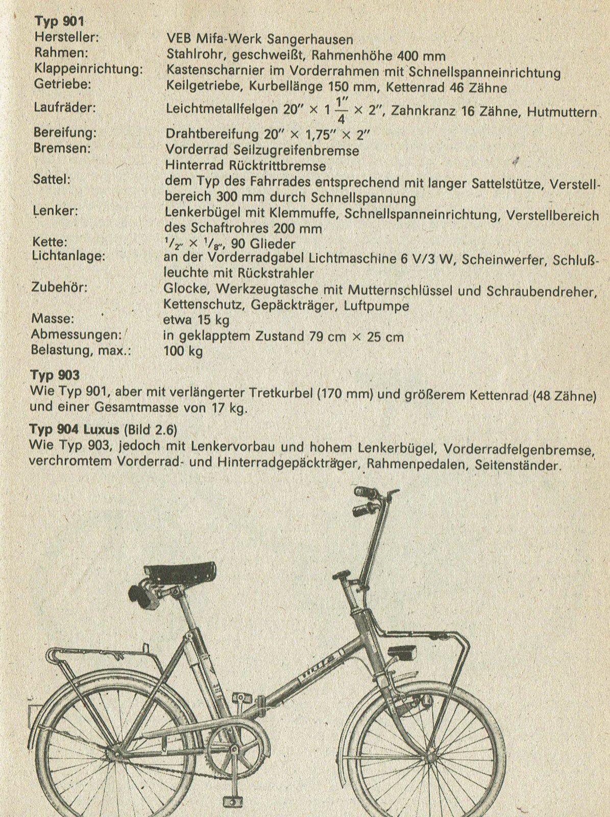

Anhang anzeigen 875839Anhang anzeigen 875840
Das Luxusmodell 904 hatte Felgenbremsen, die anderen Modelle 901 bis 903 Stempel. Die Schutzbleche waren alle gleich, deswegen ist auch am Luxus das Loch drinne.
Zum Klappen waren die aber nicht gebaut. Tim Moore ist mit einem sehr späten Modell den eisernen Vorhang abgeradelt, das hatte gar kein Scharnier mehr. Mehr dazu steht hier:
Ich habe ein Modell mit der Vorbauschraube. Da kann ich den Vorbau runter nehmen und den Lenker umklappen. Den Sattel nehme ich auch noch runter und mit den modernen Klapppedalen ist es dann ein handliches Paket. Beim Lenker umklappen hing der dann immer an der Lampe. So ist die dann nach unten gewandert.....
Habe aber auch gerade noch so ein grünes Klappi zur Sanierung hier liegen. Und da fehlt die Vorbauschraube mit dem Handgiff. Sehr interessant, dass es da verschiedene Modelle gab...... Danke für die Übersicht!
