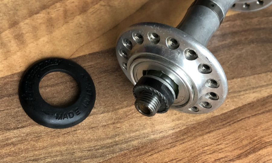

Wie gehe ich am besten an das Zerlegen einer Campa Record 9s Titanium Vorderradnabe ran?
Die Staubdeckel runter schaffe ich noch, aber dann stecke ich fest.

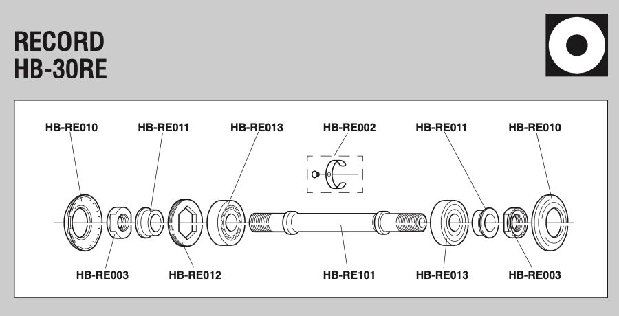

Links ist ein Aludeckel eingeschraubt, der das Lager einsperrt (HB-RE012).
Um da ran zu kommen, müsste erst die Achse raus.
Oder zumindest die Mutter samt Spacer (HB-RE 003 / HB-RE011).
Links hier wie mir vorliegend:
Rechts ist es nur Mutter & Spacer - diese Seite geht bei mir auch zuerst auf, wenn ich mit zwei Konusschlüsseln die beiden Muttern gegeneinander aufdrehe.
Meine Sicht auf rechts:
An den linksseitigen Aludeckel komme ich also im moment noch überhaupt nicht ran. Andere Ansatzpunkte fallen mir gerade nicht wirklich ein.
Kennt jemand die Reihenfolge, wie die Nabe am besten zerlegt wird?
Vorgehens- und Werkzeughinweise?
Danke vorab!

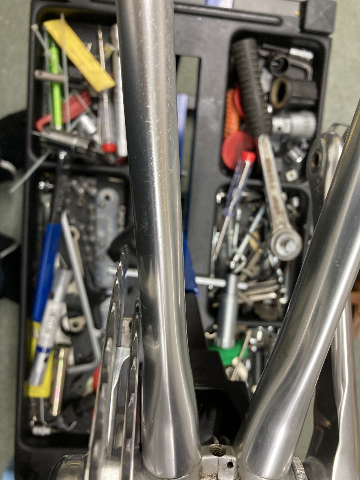

ist ziemlich eng geworden - auf'm Montageständer bisher kein Problem - aber was passiert wenn Last draufkommt
links gibt's schon noch 1-1,5 mm Spielraum - gibt es irgendwo für's Tretlager 1 mm Distanzringe eventuell
Das ist zu eng wenn Du fährst, reicht ein Antritt oder ein kurzes Stück im Wiegetritt
und dann kann das schon an der Kettenstrebe schleifen.
Im Angelshop gibt es Distanzringe in verschieden Dicken.
Sonst mal bei den MTB Kurbeln bzw. Lagern schauen,
da gibt es die auch häufig dabei.
vieviel Platz dazwischen braucht's minimium - +1 mm würde das genügen?
https://www.bike-discount.de/de/kaufen/gates-1mm-distanzring-fuer-innenlager-867517
Kurbel rutscht vermutlich zu weit auf die Welle - ist aber 118 mm Patronenlager, die sind doch symetrisch aufgebaut, und rechts ist noch genug Raum aber mehr wie 1 mm würd' ich wegen dem linksseitigen Konterring nicht machen wollen

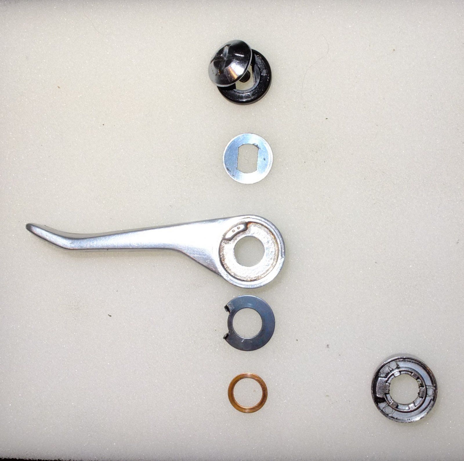

Fehlt mir hier ein Teil ? Ich hatte ein Paar Shimano 600 Schalthebel bekommen ( Friktion , kein SiS ), habe alle sonstigen Teile auch 2fach, nur von der markierten Mitnehmerscheibe nur eine. Ist das richtig so ?
LG Micha
Das ist keine Mitnehmerscheibe sondern die Reibscheibe , die kommt innenseitig in den Hebel , damit nicht der Aluhebel auf dem Stehlsockel rumkratzt und sich daran abnutzt, die Scheibe ist übrigens hart , du brauchst unbedingt noch so ein Teil .
Und genau genommen kommt unter diese Nasenscheibe noch ein kleine Brocescheibe als Gleitlager .
Kuxtu Bild die unteren beiden Teile
