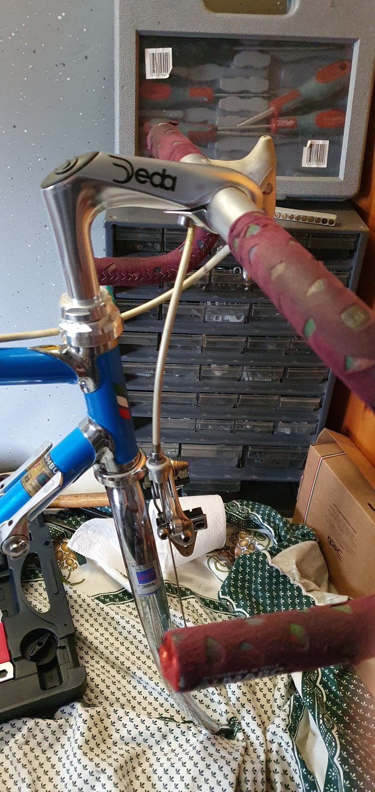

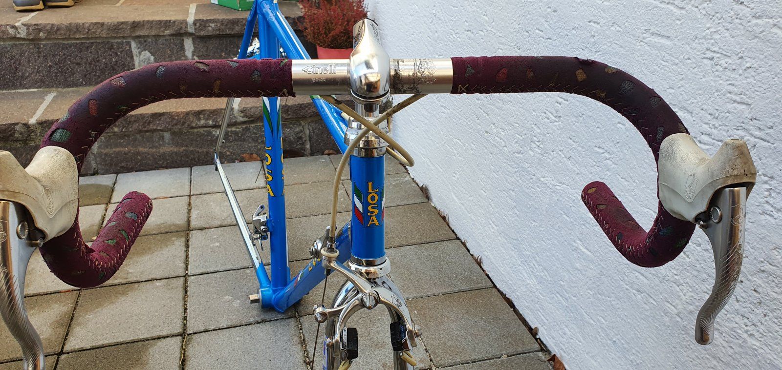

Hallo liebes Vintagecommunity,
Ich hab mir letztes Jahr aus dem Italien urlaub ein besonderes Mitbringsel gegönnt. Und seitdem bin ich fleißig am rumtüfteln. Jetzt stellen sich mir einige Fragen nachdem ich mich a bissal eingelesen habe.
Kann mir jemand helfen von dem Rad die "orginalausstattung" rauszufinden? Es ist ein Rad des Italienera Giovanni Losa mit Columbus Multishape Rohren. Besonders wie komme ich auf diese Farbe? Die umliegenden Fachlackierer konnten mir leider nicht helfen.
Vielen Dank schonmal
Anhang anzeigen 877555Anhang anzeigen 877558Anhang anzeigen 877559
hat dieser Multishape Rohrsatz kein tropfenförmiges Unterrohr?
Ist das Sitzrohr ovalisiert?
Vielleicht kann jemand im Forum Klarheit bringen.

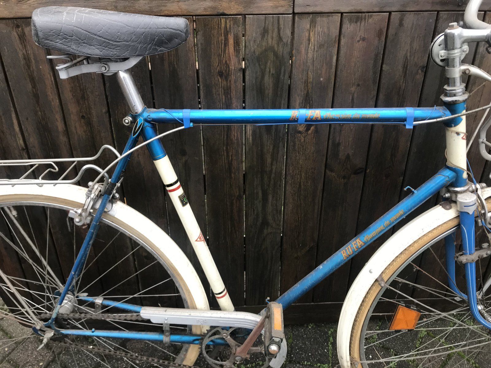

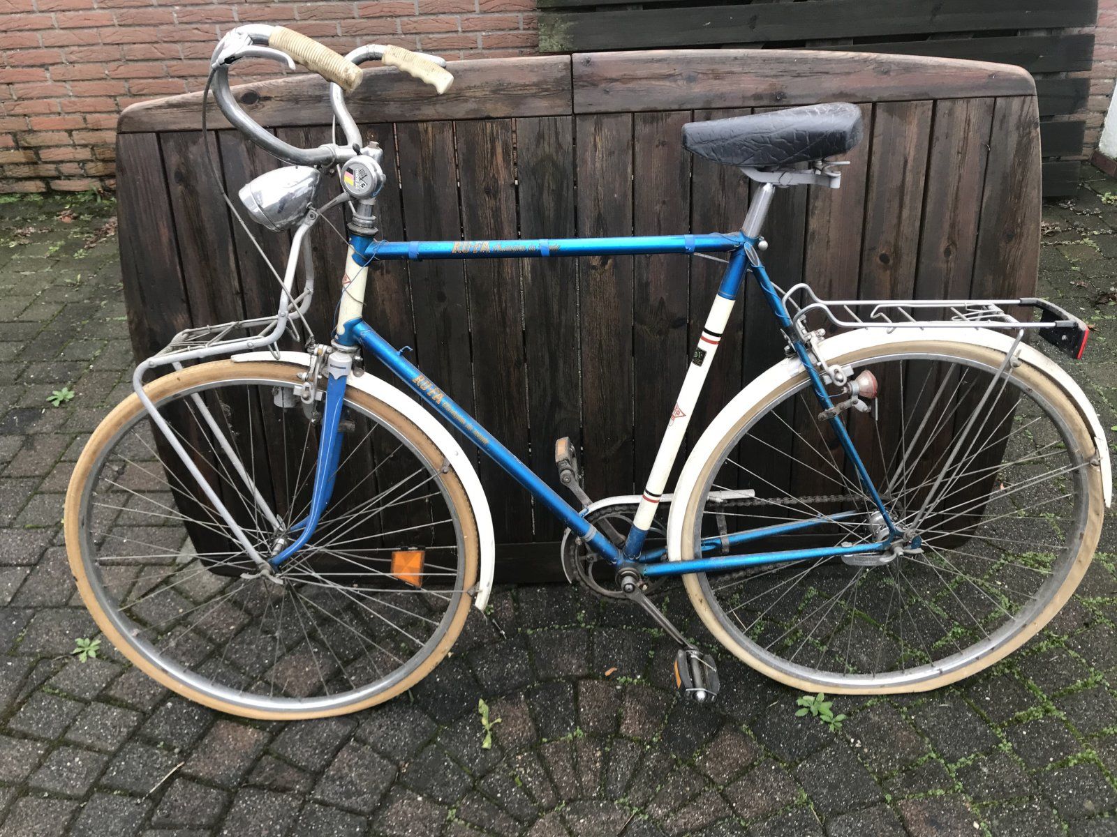

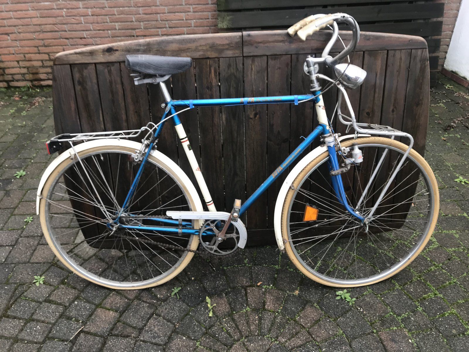

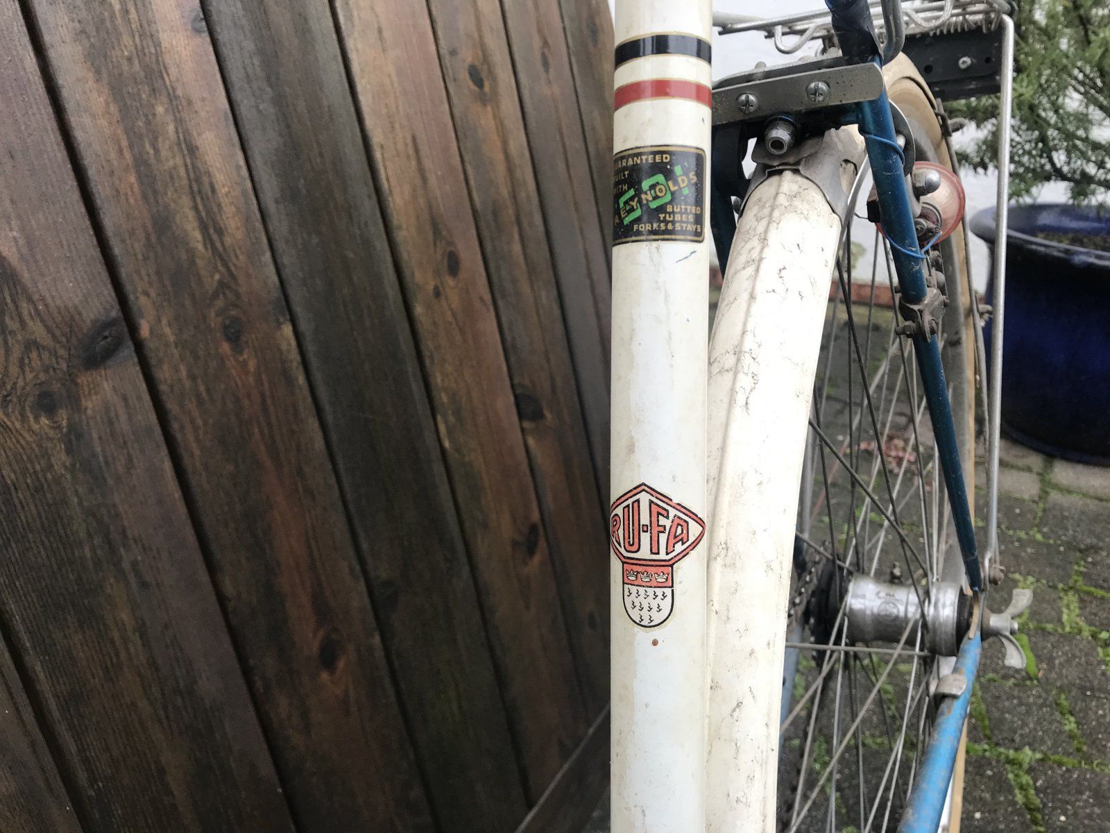

Dieses Ru-Fa Fahrrad ist mir zugeflogen.
Wie sah das Rad im Originalzustand aus und in welchem Zeitraum wurde es gebaut ?
Die Gepäckträger sind sicherlich nachgerüstet worden, die Schutzbleche, wahrscheinlich auch
und die Eingang F&S Nabe ?, an der Tretlagermuffe ist eine Führung und an der rechten Kettenstrebe ein Anlötsockel für einen Seilzug, also für die Ansteuerung eines Schaltwerkes, oder ?
und der Lenker ?
Beste Grüße
schöner einstand, willkommen hier!
paar mehr bilder werden gerne angenommen.
zeig mal, wo du farbe applizieren willst, so nötig scheint das nicht zu sein.
aufgebaut mit allen teilen sieht man die fehlstellen eh nicht mehr so deutlich...
Das ist ein echt schönes Rad. Aber: Ich hab mich grade richtig in das Lenkerband verliebt. Kannst Du das nochmal fotografieren und hier einstellen? Hat das noch jemand rumliegen oder weiß, wonach (Modell / Muster) ich da suchen muss? Hab grade schonmal gegoogelt, Almarc war ja wohl 'ne zeitlang weg vonner Festwiese.

Falsches Zitat, sorry. DAS Lenkerband hier meinte ich.
und der Lenker ?
Beste Grüße

ja das scheint ein Rufa Chamipion du monde aus den End 1950er bis Anfang 1960er zu sein, dem Wappen nach zu urteilen. Ziemlich sicher ein originales RuFa. Dein Verdacht scheint mir schlüssig, das ist ein umgebautes Rennrad und eigentlich war hinten ein Schaltwerk vorgesehen. Was mich stutzig macht ist die Gabel die scheint mir nicht zum Rahmen zu gehören. Zum einen habe ich solch "Pinstripes" noch nicht am Rufa gesehen (was nichts heißen muss) aber zum Anderen scheint mir auch diese Gabelkronen Abdeckung in Chrom da nicht ranzugehören. Ich kann das schlecht auf den Fotos einschätzen aber ich meine da Farbvarianzen Gabel vs Rahmen zu erahnen (die Gabel wirkt unifarben, der Rahmen leicht "metallic") - kannst Du das mal live betrachten und schauen ob die Lackfarbe identisch ist? ich vermute dass die getauscht wurde.
Danke für die erste Analyse, Sirfaust.
Die einfache weiße Linierung der Gabel war mir auch aufgefallen, ich hatte es damit abgetan, daß das eher aus Anfang der sechziger Jahre sei. Und wo Du darauf hinweißt, das Blau der Gabel scheint heller und unifarben zu sein.
Ist es einmal ein Rennrad gewesen, die Bohrung im Bremssteg weist darauf hin, oder ein Sportrad ?
Im Netz fand ich dieses Rad; es sieht dem sehr ähnlich, einmal abgesehen von der originalen Gabel und dem angelöteten Halter für ein Schloß an der linken Sitzstrebe.
www.lauritz.com/de/auktion/rufa-fahrrad-rudolf-fauss-koeln-fahrrad-originalzustand/i4630852/
Ich muß gestehen, daß ich in der Formulierung "das Rad sei mir zugeflogen" unpräzise war; das Rad, ein Erbstück, gehört einem Freund und es besteht die Möglichkeit, daß ich es wieder in den Originalzustand bringen werde. In Sachen Gabel werde ich nachfragen.

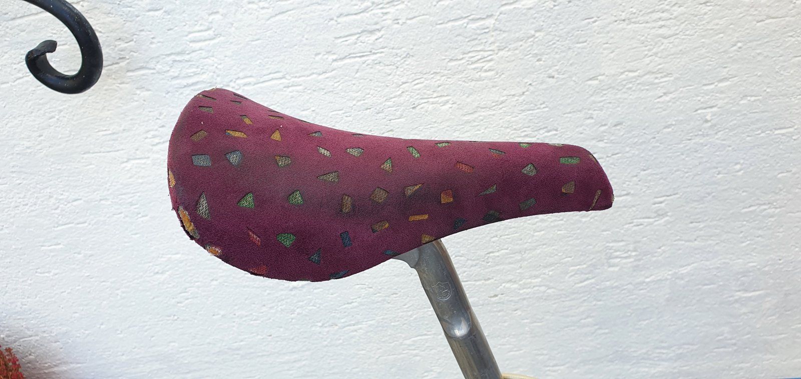

Hab auch den passenden sattel dazu bekommen :) find ich auch überragend

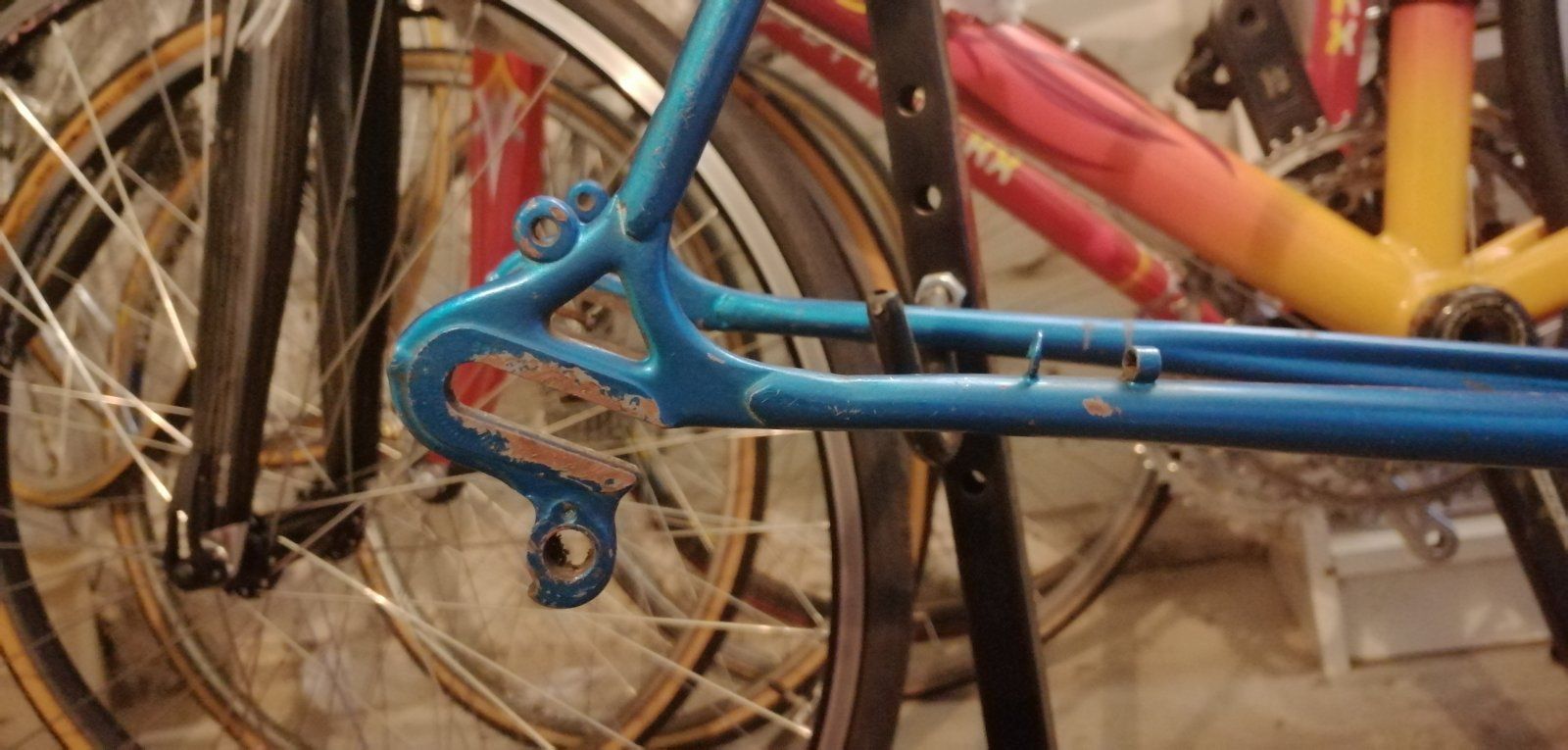

Nächste Frage: ist dieser verborgene Hinterbau noch zu retten? Er ist nur einseitig deformiert. Sprich das andere Ausfallende hat keine Schäden..
