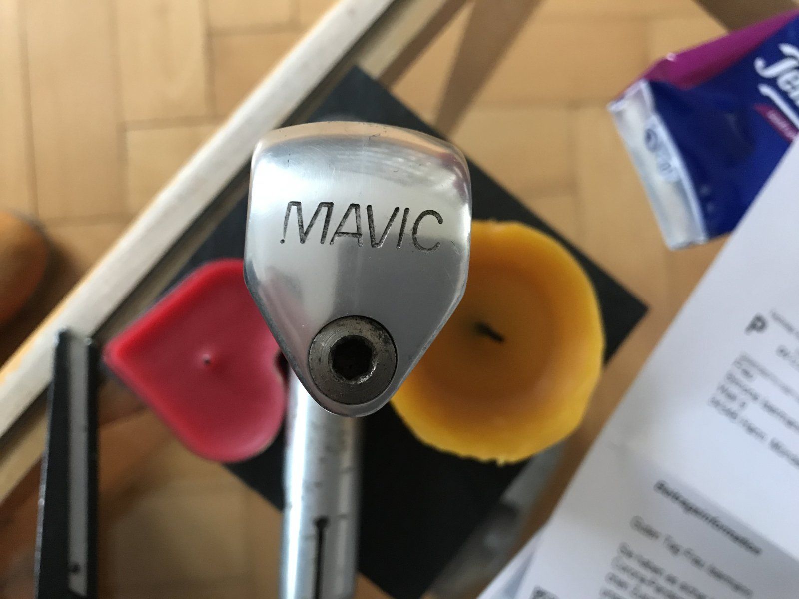

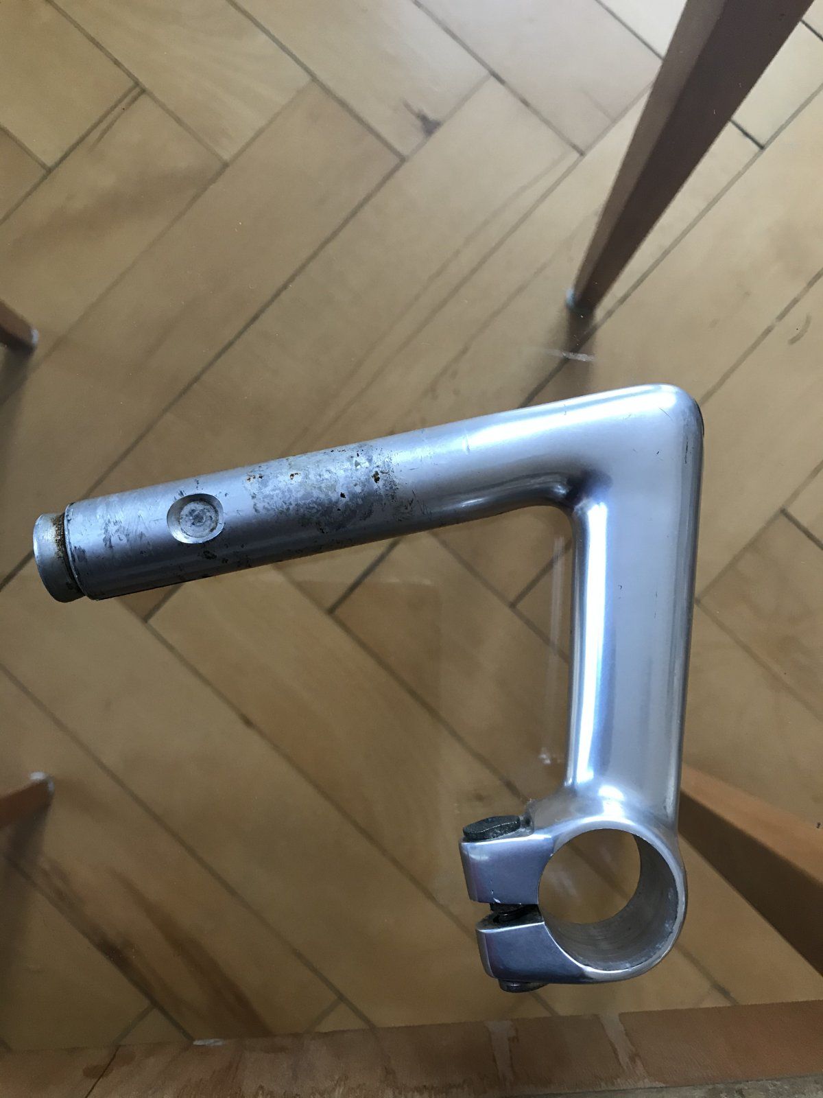

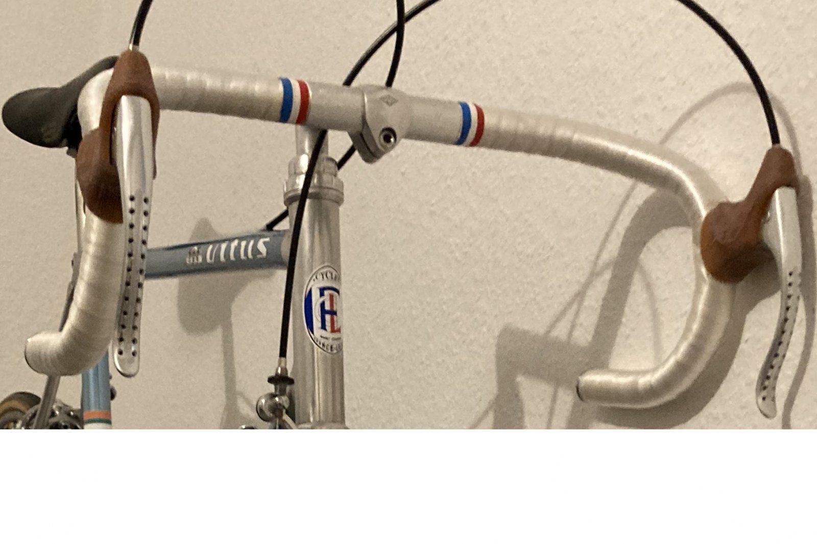

Endlich einen schicken MAVIC Vorbau gefunden.
Eigentlich brauche ich 22,0.
Der ist natürlich 22,2.
Abschleifen oder passenden suchen?
Er würde recht tief sitzen....

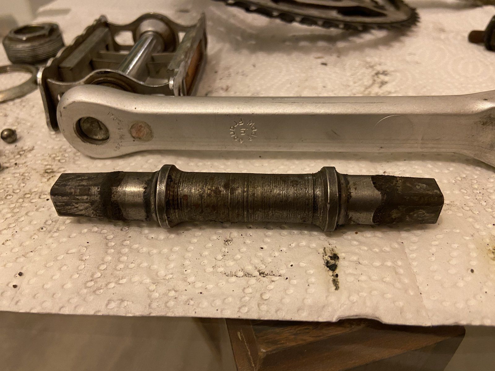

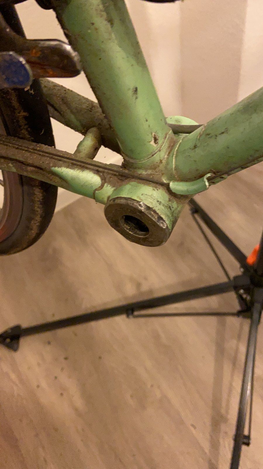

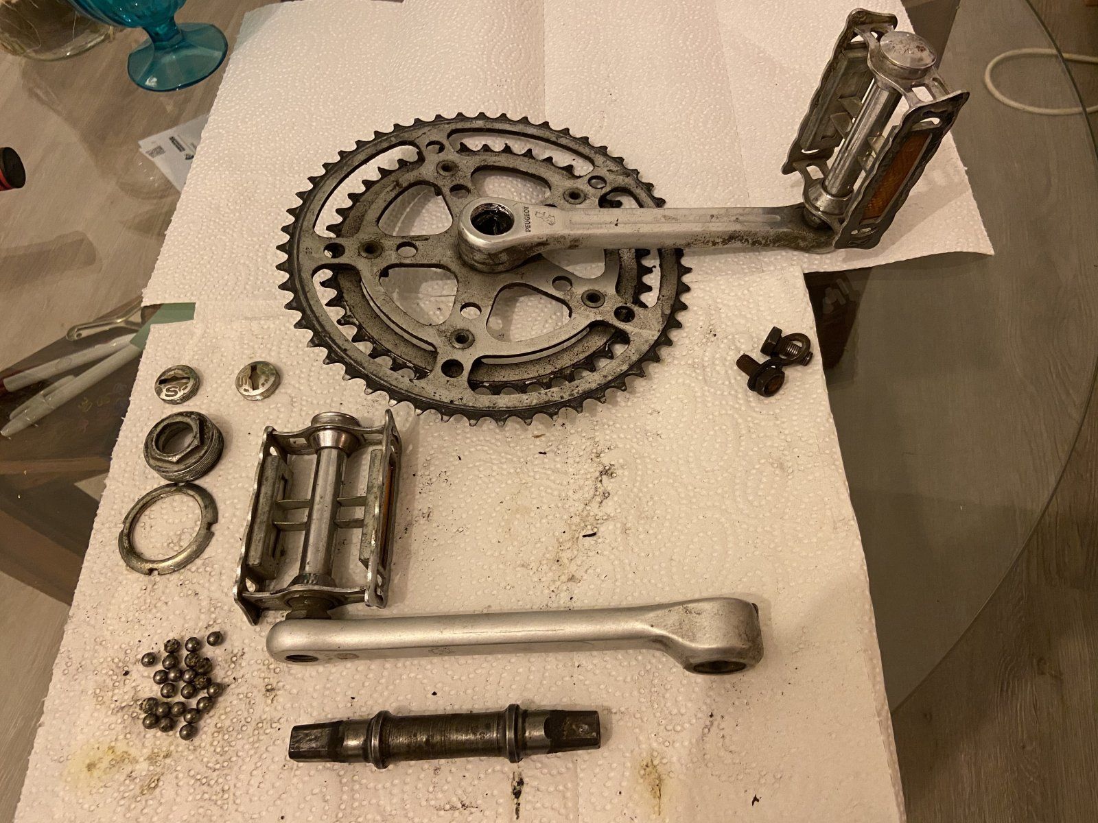

Hallo zusammen, ich besitze seit mittlerweile ca. 2 Jahren ein altes Peugeot Rennrad (Record du monde) und das Tretlager hat mir jetzt große Sorgen gemacht, sodass ich mich mal dran gesetzt und es ausgebaut habe. Erstmal verlief alles schön und gut, allerdings sitzt eine Schale bombenfest. WD40, rohe Gewalt, alles schon ausprobiert. Habt ihr vielleicht Tipps, wie ich den Kollegen gelöst bekomme?
Habe zusätzlich noch eine andere Frage und zwar ist es normal, dass die Kugeln lose in den Schalen waren? Ohne dieses Halterringe? Entweder waren nie welche verbaut oder sie sind zu Staub gemahlen worden.
Auf den ersten ungeschulten Blick würde ich sagen, wenn ich die Schale abbekomme reicht ein säubern, fetten und austauschen der Kugeln?
Vielen Dank schon mal für die Hilfe.
Falls Du die Schale nicht runter bekommst, würde ich sauber machen und mit neuem Fett einsetzen.
Gegen lose Kugeln spricht nichts.
