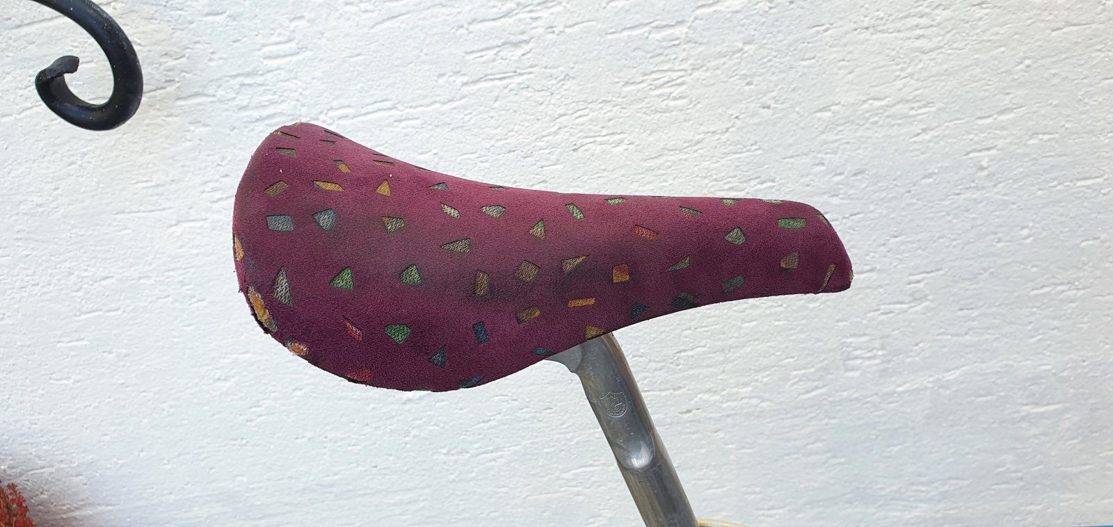

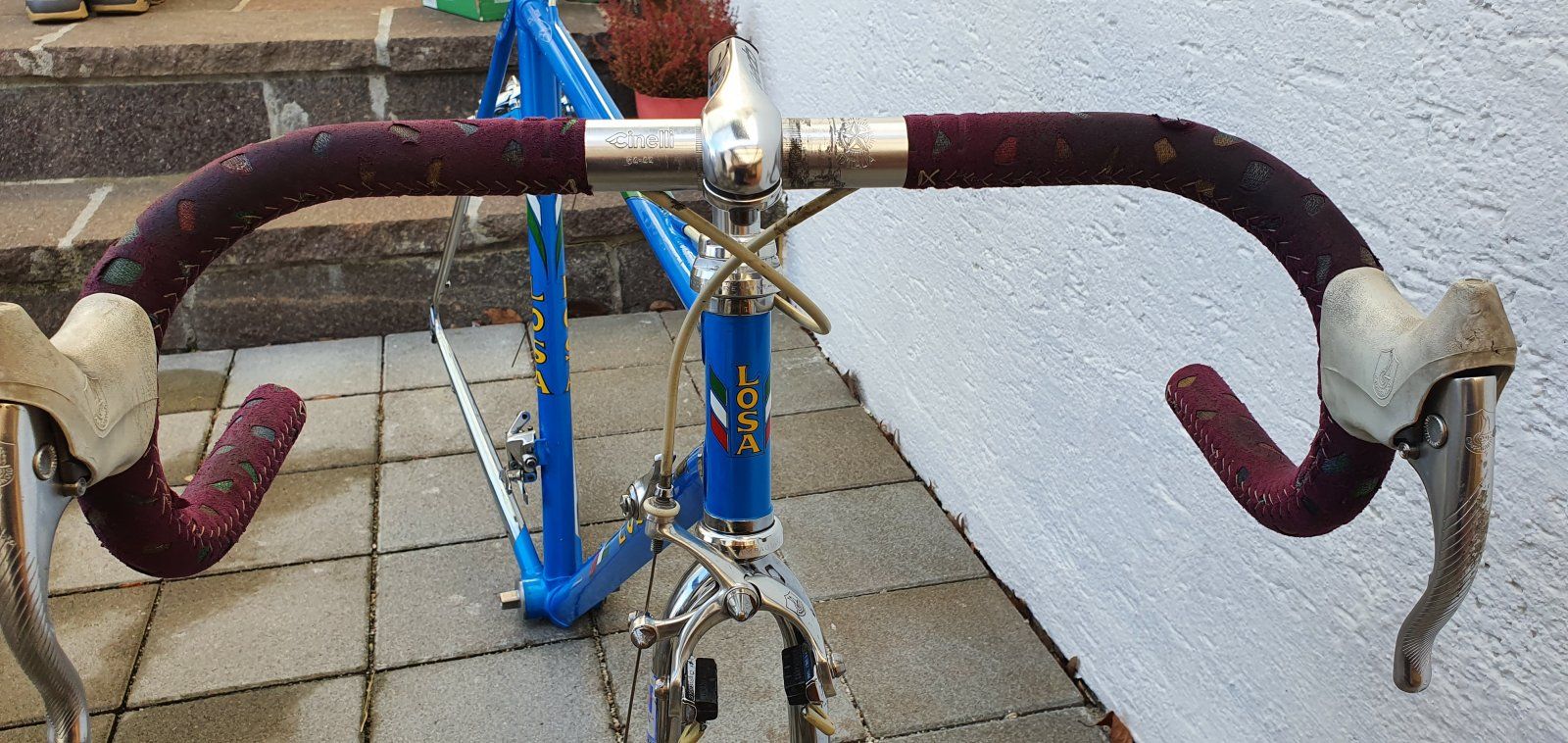

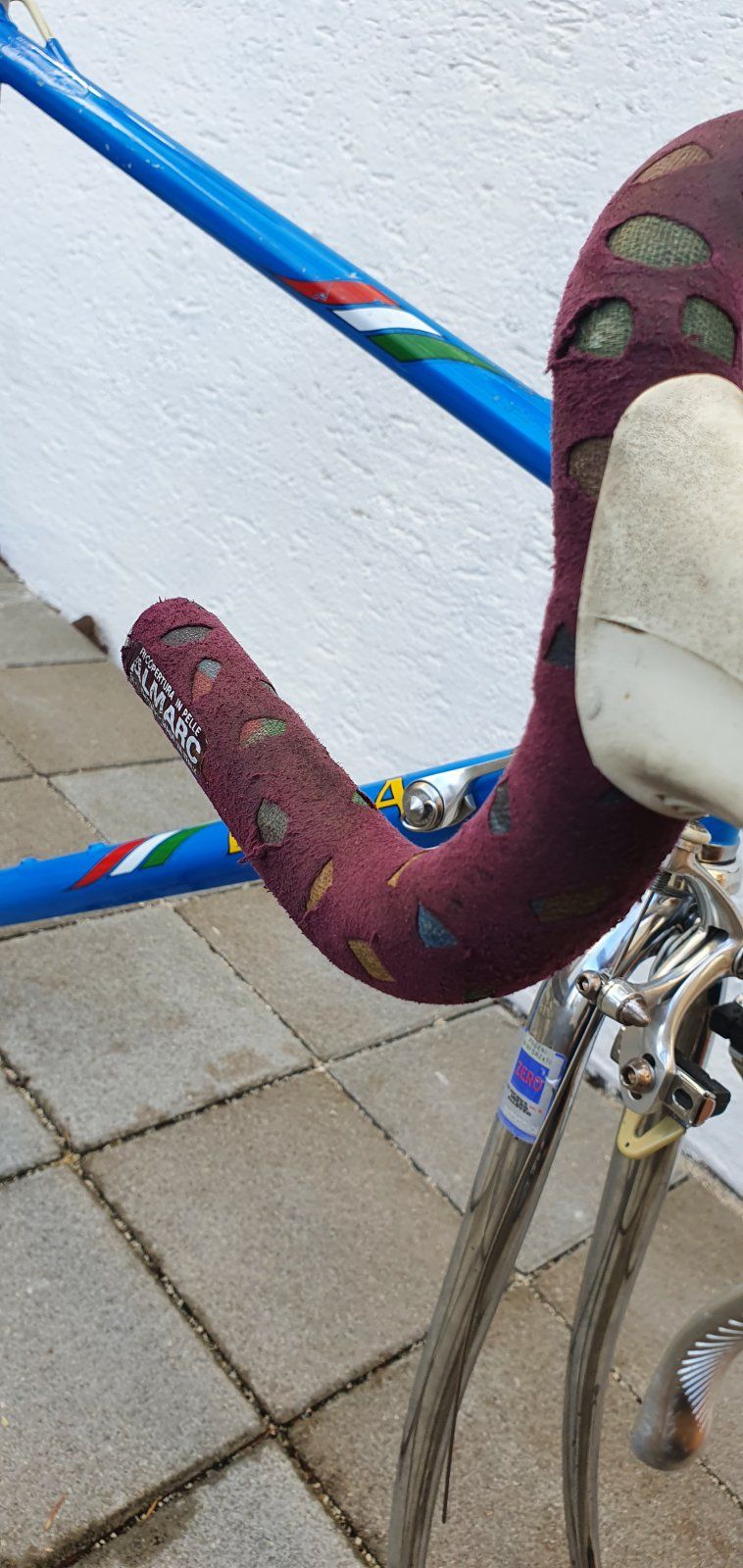

Der Sattel ist mir jetzt auch too much. Aber das LB find ich klasse. Wenn das noch einer über hat würde ich mich über ein Angebot freuen.
Dir ist schon klar, dass das kein Lenkerband ist, sondern von Almarc ingenäht wurde. Für 500 macht er das sicher noch mal. Also vielleicht. Vielleicht unterschätze ich auch den Aufwand.
9a
Hab ich gesehen, klar. War auf dem Foto gut zu erkennen. Aber ich komm grade nicht mehr ganz mit. Wieso hat DER das eingenäht? Gab es die Dinger nicht zum selbernähen??? Hilf mir da bitte nochmal auf die Sprünge.
9a
Man schickt die Lenker(inkl. Vorbau und Bremsschellen) zu ihm, bzw. orderten die Firmen eine bestimmt Anzahl an eingenähten Lenkern. Er/seine Mitarbeiter nähten die ein und schickten sie zurück. Heute macht das die Sabrina, ob sie das allerdings alleine macht, wage ich zu bezweifeln. Die hat sicher auch mehrere Leute dafür. Es gibt aber auch mind. einen Anbieter, der Ledersets zum selber einnähen anbietet. Im Prinzip kann man die auch selber herstellen, sollte aber etwas handwerkliches Geschick und Zeit mitbringen.

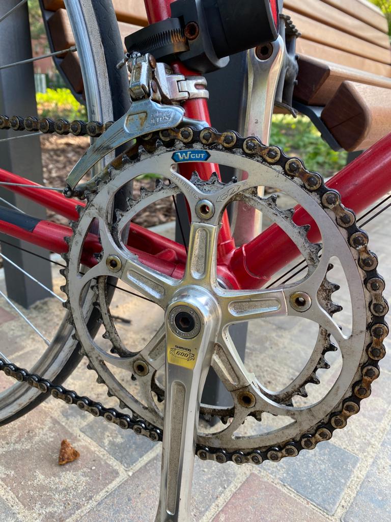

Was schätzt Ihr, wie viele Zähne am kleinen Blatt vorne und am großen Ritzel hinten sind?
Wenn man sich auf ein etwas hügeligeres Terrain vorbereiten würde, wäre es dann nicht am einfachsten, vorne ein kleineres Kettenblatt ranzumachen?
Klassisch ist 52/42, das kleinere ist meistens durch die recht großen BCDs von damals limitiert, da kannst du gucken wie klein du mit 130mm BCD kommst
Ist das dein Rad?
Dann würde ich dir ungefragt empfehlen, den Mantel demnächst zu erneuern; der sieht arg 'trocken' aus... =)
