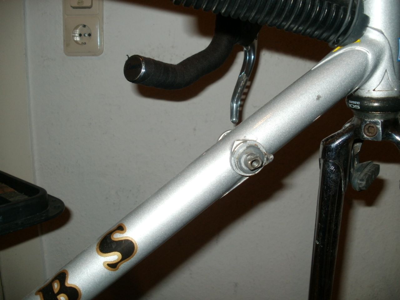

Sag niemals nie-an meinem Stahlrad entdeckte ich einige Jahre nach einer Pulverung einen ziemlichen Rostschaden am Gewindeeinsatz für einen Startnummernhalter unter dem Oberrohr. Den rostunterwanderten Bereich habe ich vorsichtig entfernt und dann mehrere Lagen Hammerite draufgegeben. Der Rotton stimmt zwar nicht ganz, aber da nicht im Sichtbereich, war mir die Rostschutzeigenschaft in dem Moment wichtiger. Das ist jetzt bestimmt 12 Jahre her-und immer noch gut.

Kann mir jemand von den Angelshopspecialisten sagen welche Hebelchen da wohl passen könnten?
Wenn es mein Rad wäre würde ich den Lack ausbessern. Wenn man das gut und gründlich macht, wird die Ausbesserung oft unsichtbar oder zumindest kaum störend. Dabei bleibt die Originalität des Rades erhalten. Neulack kann man dann immer noch machen. Wenn aber erstmal neu lackiert wurde, wird das Rad nie wieder „original“, falls einem sowas wichtig ist.
Wie würdest du da vorgehen?
