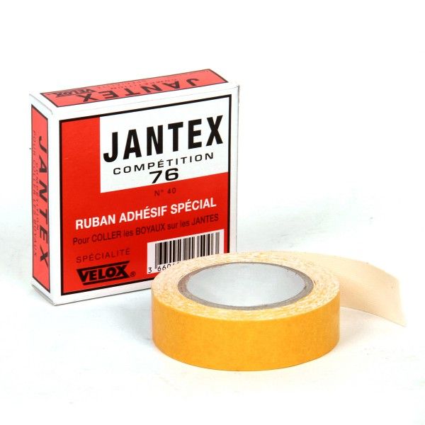

Und Band hat früher eigentlich niemand benutzt, der sportlich gefahren ist.
Das Band was man früher benutzt hat war für 4 - 5 mal Reifen
wechseln gut und klebte wie sau.
Kannst ja mal versuchen von alten Felgen die rötlich bzw. braunen
Reste runter zu bekommen, dann weist Du was ich meine.
Bei den neueren heute würde ich es maximal zwei mal benutzen,
das reicht also um nach Hause zu kommen.
Dieses Jantex sieht mir so aus als wäre es Teppichklebeband,
nur schmaler geschnitten.
Jantex-Band damit sind wir in heimischen Gefilden immer gefahren, da wurde nix gekittet (wie man früher sagte - ich glaub' das Kitten kommt vom berühmten "Clements-Kitt").
Das hatte ich mal am Gardasee geklebt, als ich die 10 km Abfahrt von Pieve nach Limone runter fuhr - leider hat sich der Reifen vorne aufgrund des starken und häufigen Bremsens auf der Felge zu stark bewegt und zwar so weit, daß das Ventil abriss und ich auf Höhe des dortigen Friedhofs anschließend auf der Nase lag ... 😩
den Wink hatte ich verstanden - danach wurde bei Ausfahrten im Gebirge immer mit Clements-Kitt vorher gekittet ... da bewegt sich dann nichts mehr
Hab noch nie jemanden getroffen, der das benutzt hat und auch noch keine alten LR gesehen, wo das drauf war. Rot-braun und nicht abzubekommen kenne ich nur als Clement-Kleber
@RoKaDo, @Bianchi-Hilde ... sprechen wir vom gleichen Klebeband - ich meine dieses von Velox. Damit haben wir in früheren Zeiten unsere Vittorias aufgeklebt, hat uns der berüchtigte Herr Wobold gezeigt - Ausnahme nur wenn's ins (Hoch)Gebirge zum Pässe fahren ging

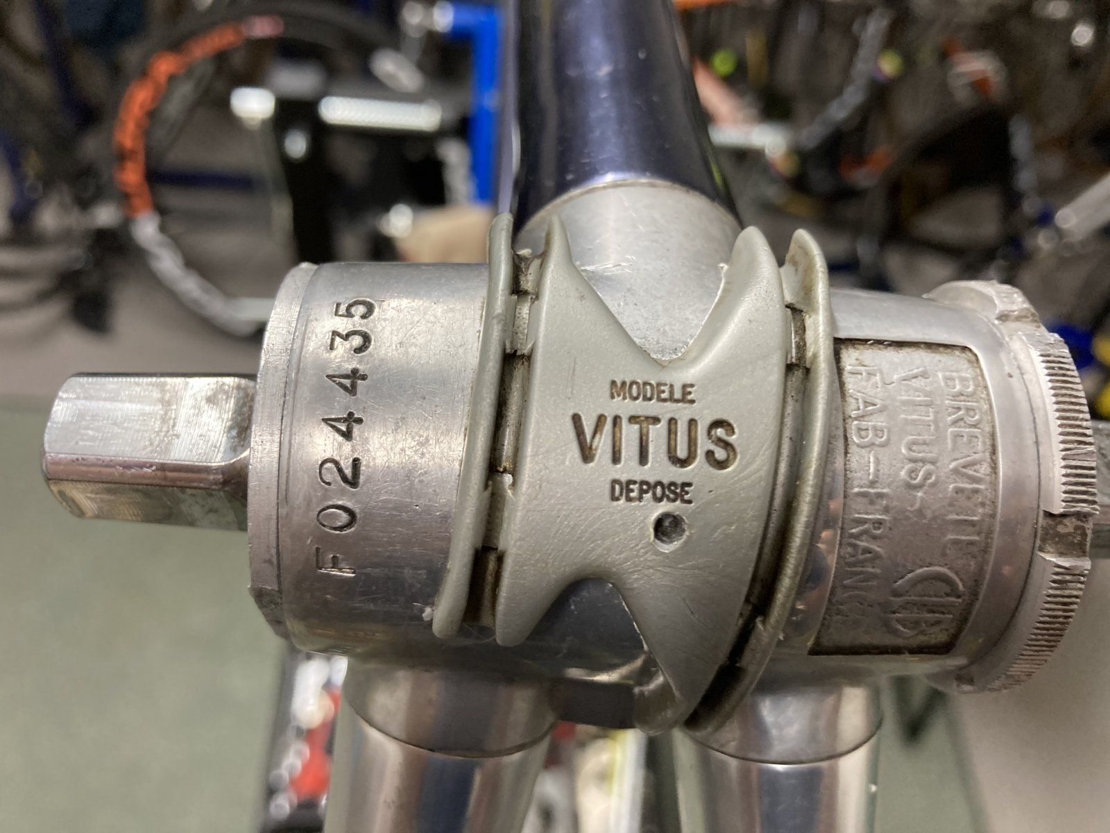

... das gibt es heute immer noch - ich benutze es nur für andere Zwecke u.a. zum befestigen der Kunststoff-Kabelführungen unterm Tretlager und bisher hat sich noch keins gelöst
