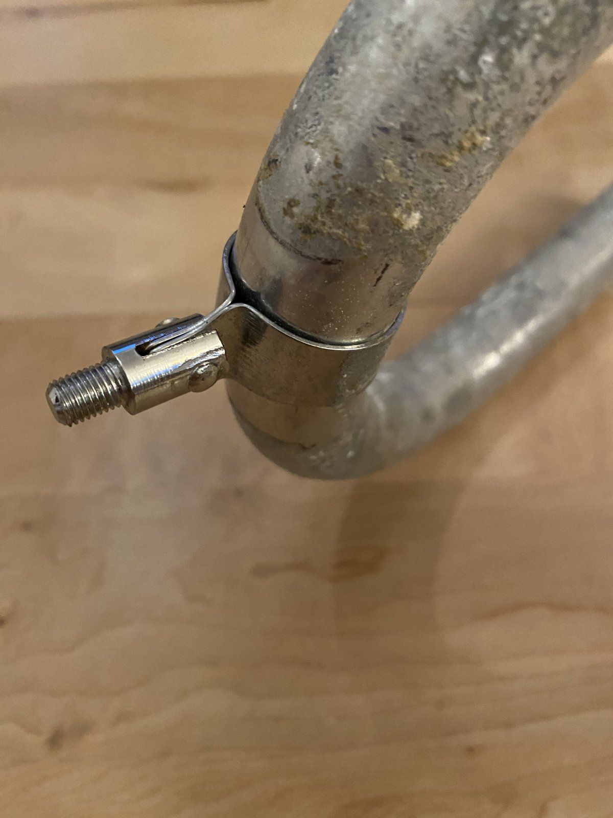

Hallo zusammen,
hat jemand eine Idee wie ich diese Teile zerstörungsfrei vom Lenker bekommen kann? Geht das überhaupt?
Hallo zusammen,
Ein wenig arg zusammen gequetscht....versuch man ob Du mit einem
Nagel oder Reissnadel, zwischen Lenker und Schelle kommst.
Die Schelle muss etwas aufgebogen werden.
Ja , natürlich , normal kann man die mit etwas drehen und ziehen runterschieben .
Trick : Mutter auf das Gewinde machen , Schelle mit der Innenseite abstützen und der Mutter einen Schlag verpassen , dann weitet sich die Bremshebelschelle etwas , wir aufgespreizt.
