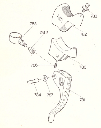

Ein wenig arg zusammen gequetscht....versuch man ob Du mit einem
Nagel oder Reissnadel, zwischen Lenker und Schelle kommst.
Die Schelle muss etwas aufgebogen werden.
Ja , natürlich , normal kann man die mit etwas drehen und ziehen runterschieben .
Trick : Mutter auf das Gewinde machen , Schelle mit der Innenseite abstützen und der Mutter einen Schlag verpassen , dann weitet sich die Bremshebelschelle etwas , wir aufgespreizt.
So stramm, wie die Teile draufsitzen bringt das leider erst mal nichts.Lenker einölen soll auch weiterführend sein
schon klar... ;-)und vorher die klebereste mit verdünner entfernen, die hemmen den rutsch
Nee, da lässt sich nix drehen.Zu den schon gegebenen Tips: den Gewindestab nach vorne oder hinten drehen, dan sitzt die Schelle weniger stramm.
Nix Shimpagnolo, die Schellen gehören zu Zeus-2000 Bremshebeln. Ersatz zu bekommen wird vermutlich schwer. Oder hat jemand was passendes rumliegen?Das ist bei Mafac so, aber bei diesen Shimpagnolo-Schellen gibt das keine Schelle frei.
