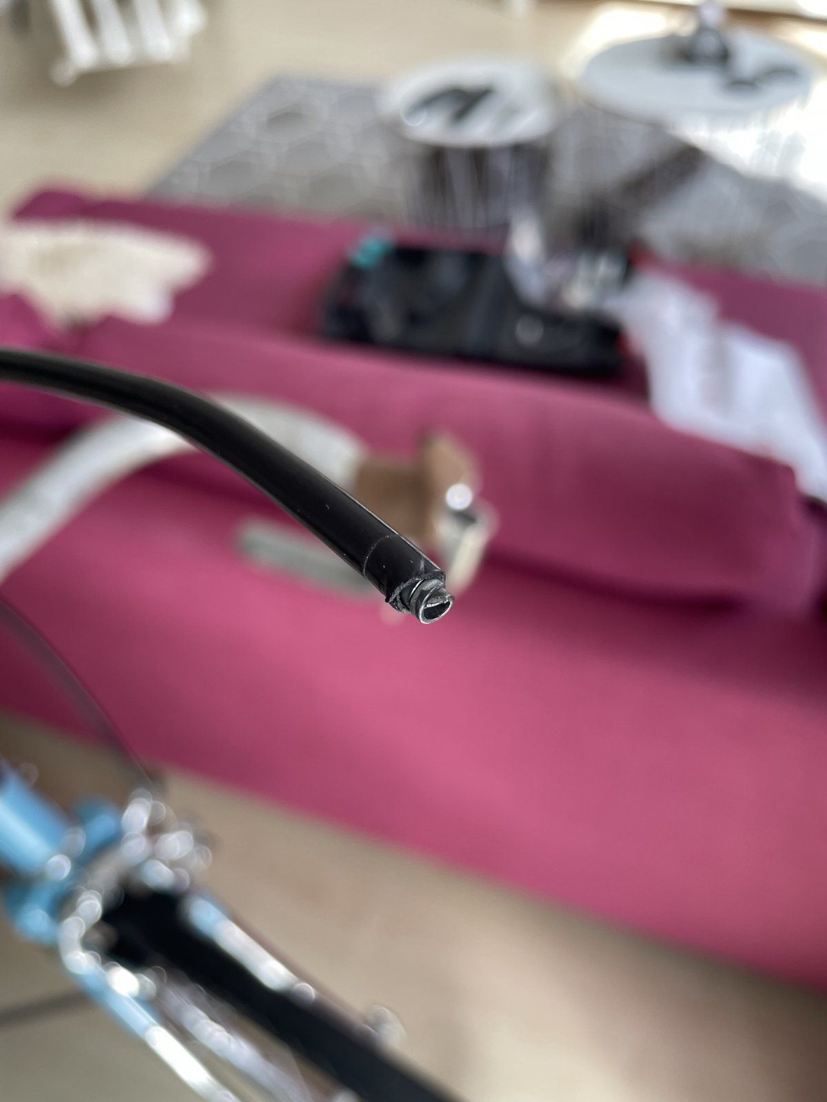

Dann wird wahrscheinlich der Zug selber beim Ein-Austritt in die Zughülle bzw. an deren Kappen reiben. Sind die Schnittkanten der Zughüllen plan geschliffen?
Ist der Zug evtl. geknickt oder irgendwo aufgespleißt?
Ich habe die alten Zughüllen verwendet und nichts plan geschliffen. Das mach ich jetzt mal. Der Zug läuft an der Bremse noch durch so eine Kappe, ggf. passt hier etwas nicht? Kann das sein?
Aufgesplissen ist der Zug nicht, der ist neu...Geknickt ist auch nichts.
Die Kappe wird ja benötigt um die Zughülle zu stoppen, wenn Zug und Hülle da schön grade reinlaufen dürfte da nicht der Fehler liegen. Im Zweifel aber immer die Hüllen ebenfalls tauschen, die machen mehr aus, als ein frischer Zug.
Die inneren Liner können verschlissen sein oder der Dreck der Jahre setzt die Hüllen zu...

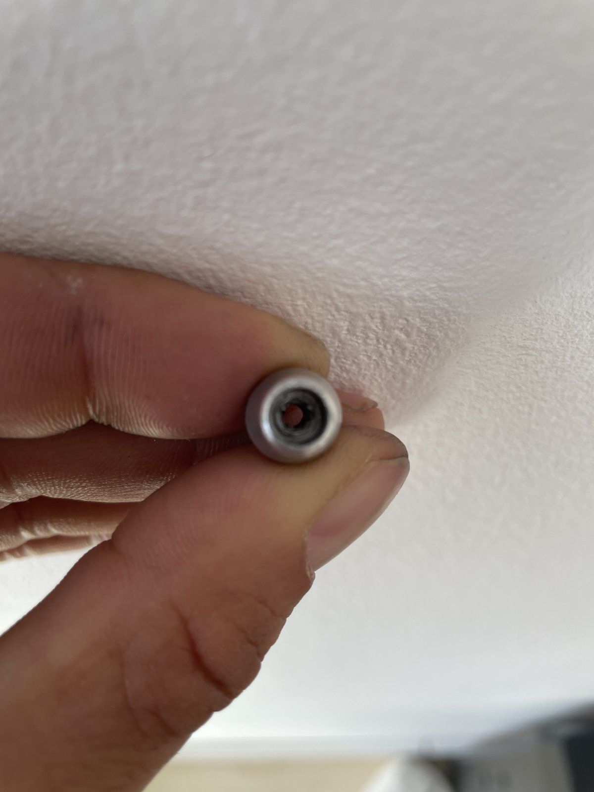

Ok, es scheint wirklich an der Zughülle zu liegen. Eine neue ist bestellt. Gibt es auch diese Kappen irgendwo. Meine scheint jetzt leider etwas angegriffen zu sein...
Da brauchst du keine neue Hülle! Einfach das kleine Stückchen abschneiden und schön plan feilen. Wichtige andere Frage: womit schneidest du die Hüllen ab? Am besten geht das mit "Spezialwerkzeug" wie dieses: https://cdn.bike24.net/i/mb/91/ef/57/278072-02-d-558249.jpg
So soll es am Ende aussehen: http://gpzweb.s3-website-us-east-1.amazonaws.com/Kz550ClutchCableShorten/03DressHousingEnd.jpg
Die Kappe würde ich auch behalten. Das Loch ist ja noch sauber und rund.
NACHTRAG: Es geht auch mit andere Zangen oder sogar eine Eisensäge, aber dann hat man einfach was mehr nach zu arbeiten …

Wenn die Hülle relativ frisch ist reicht es sicher das ausgefranste Ende zu kürzen, wenn die Hülle schon ein paar Jahre auf dem Buckel hat, oder mit den Hebeln ausgeliefert wurde und schon 45 Jahre alt ist, sind die 5 € für ne neue sicher keine Fehlinvestition ;)
Korrekt, sorry habe überlesen das die alte Hüllen benutzt wurden … sie sahen noch ziemlich neu aus auf dem Bild ;) Da kenne ich deutlich andere "alte" Hüllen!
Und auf dem Bild sieht man auch keinen Kunststoff "liner" … das die fehlt wird's auch nicht leichter laufen lassen.
